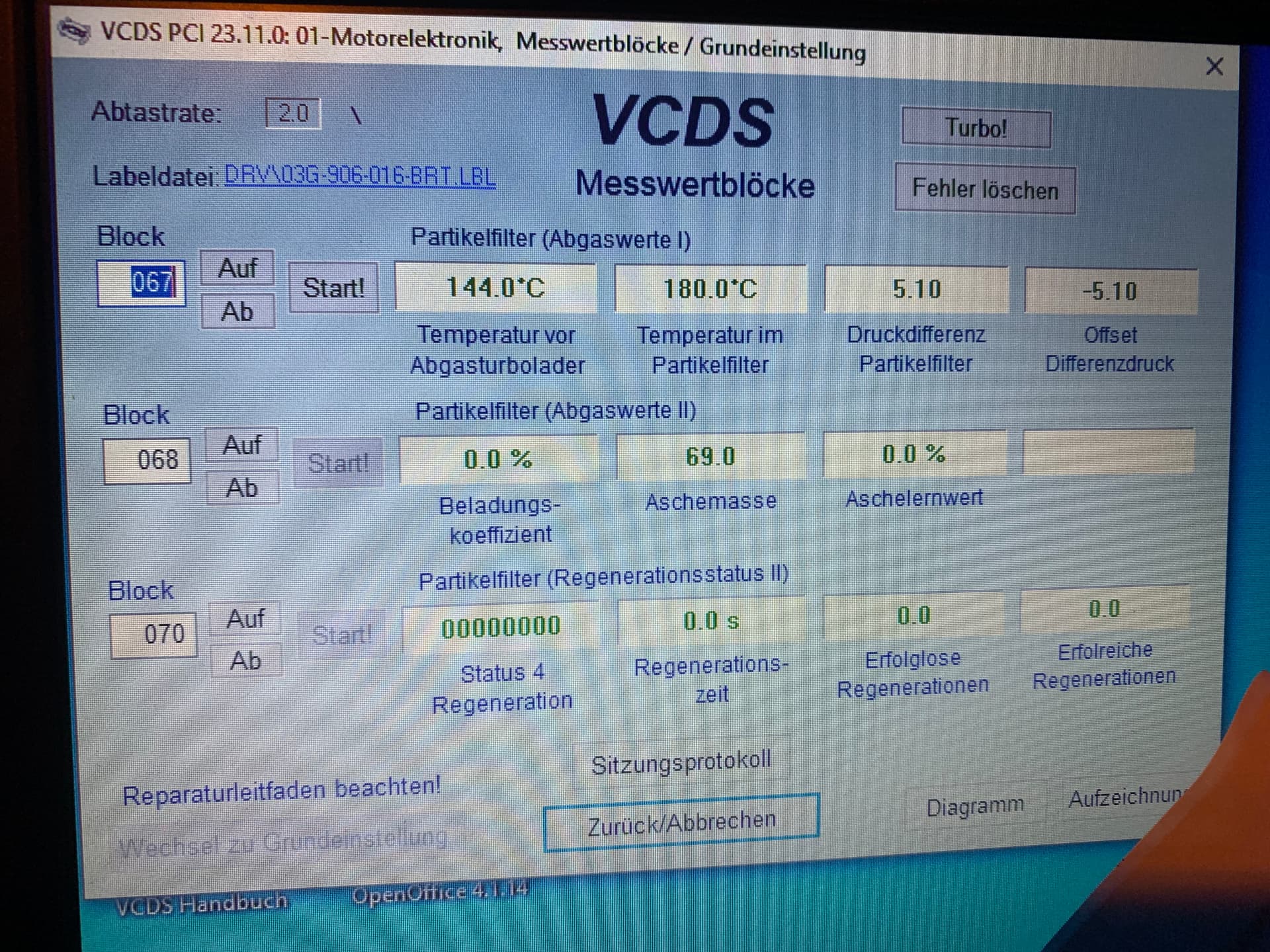

Nö, muss Dich nicht wundern, bei 100% Beladung regeneriert der nicht mehr.

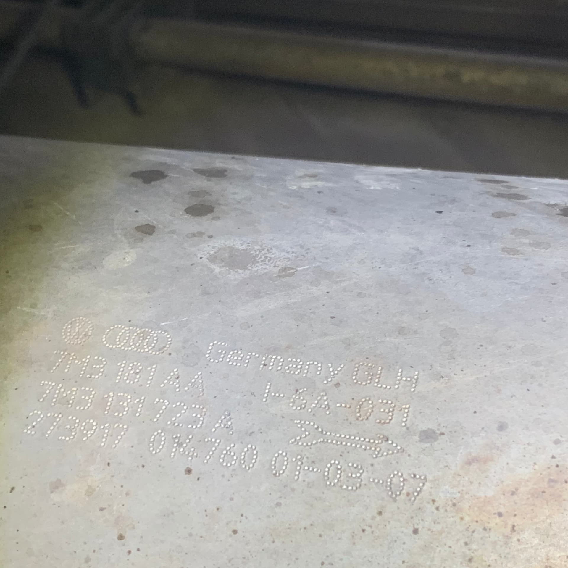

Aschemasse 69 ?!? Irgendwo stand doch, Du hast den DPF getauscht?
69 g wären dann mind. 70 TKM mit diesem DPF ?!?
Offiziell müßte der DPF nun gereinigt oder getauscht werden. Du könntest die Aschemasse verändern (z.B. von 69.0 auf 69.1), dass setzt die Beladung zurück. Erst dann ist eine Regeneration überhaupt wieder möglich. Bei dem Differenzdruck würde ich aber dann sofort die Zwangs-Regeneration einleiten, und dann such Dir eine Tempo 30 Strecke und tuckere da mit 30 KMh und 2000 U/Min konstant so lange rauf und runter, bis die Regeneration beendet wird. Schiebebetrieb vermeiden.

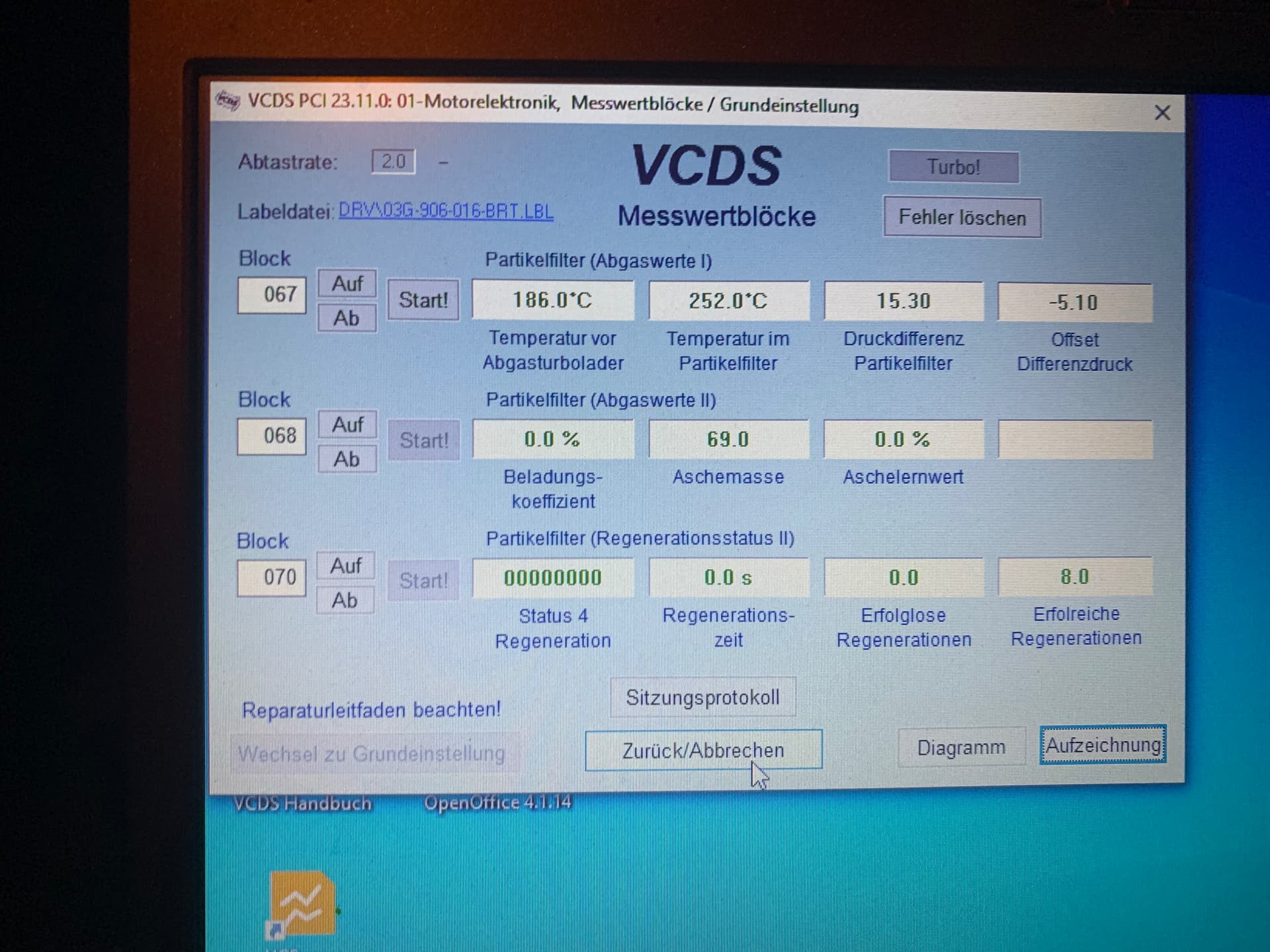

Nach der Regeneration:
1.) MB67.3 (Differenzdruck) sollte bei 10 oder weniger liegen. Eventuell aber erst wieder etwas abkühlen lassen (währen der Fahrt), Motor aus. Nach ein paar Sekunden neu starten und erneut kontrollieren.
2.) MB68.1 (Beladung) sollte möglichst nahe bei Null landen.
3.) In dem Messwertblock mit den erfolgreichen Regenerationen sollte 8 stehen. Der Wert verschwindet spätestens beim nächsten Neustart.
