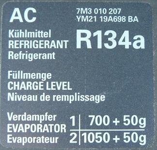

Wie ne Werkstatt eine Klimaanlage überfüllen kann, ist mir rätselhaft. Auf dem Schlossträger vom Sharan ist ein Aufkleber mit den korrekten Füllmengen.
Ja, das ist häufig ein Problem. Viele Werkstätten schauen aufs Display des Klimabedienteils und meinen dann, es sei eine Doppelklima verbaut, da das Display ja in jedem Fall zwei Bereiche anzeigt, auch wenn eine einfach Klima drin ist.

Werde morgen früh gleich mal bei denen aufschlagen und versuchen den Meister zurede zustellen - noch bin ich ja der hoffnung das er meint das ich unwissen bin [ anscheinend kann er mit den drei Aufklebern am Auto nichts anfangen ] und er den Kg nur in den Raum geworfen hat um mir zusagen das meine Anlage mit 175 g fast leer war …
