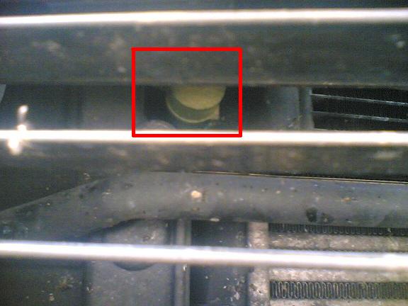

Dann heute früh der Schock, nach Protokoll einsehen - alles i.O. - fehlersuche mit der Schwarzlichtlampe. Klimakompressor am unteren Ende undicht #-o Und das passiert mir, wo ich die Klima so selten benutze
Reparatur soll im E-Fall 550 teuro kosten - und das jetzt, wo ich nach Laubach will und in 3 Wochen 7 Tage in die Schweiz

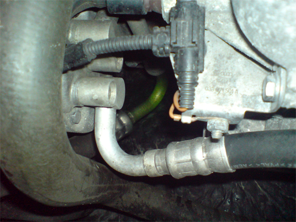

Hast du ein Foto davon? Ist es wirklich der Kompressor der undicht ist, oder ist es vielleicht die Leitung, die am Motor befestigt ist, so wie bei mir?
Auf dem Foto sieht man es leider nicht so richtig. Es ist die im Motorraum linke leitung, die am Motorblock befestigt ist.
Ja, wenn ich mir dein Bild so anschaue :-k Da hat der Meister mir doch wieda Mist erzählt - morgen suche ich mal einen zweiter Betrieb auf und frage nach deren Meinung …
Ich muß mich erstmal berichtigen - wir sprachen imma vom Klimakompressor, reden sollten wir aba vom Kondensator, ich glaub ich hab da was durcheinander gebracht - Sorry - als ich heute das in einer anderen Werkstatt vorgestellt hatte meinte er das selbe als ich, in hinsicht auf den Fehler…
Nach genaueren Betrachten der Schraube - sollte sich da eine Dichtung befinden :?: falls nich, könnte man das Problem auch lösen in dem man die Leitung tauscht :?: das austauschen des Kondensator sollte wohl nicht nötig sein :!: oda ???
Hast du dir den Link von Dieselsmells Beitrag, den ich gepostet habe, schon mal angeschaut?
Wenn es die Stelle ist, von der ich meine, dass du sie meinst, dann siehst du auf dem 3. Foto die Schraube mit der Dichtung. 8)
Ob´s nur die Dichtung selber ist, bezweifle ich persönlich. Aber, mann sollte bekanntlich immer beim Einfachsten bzw. Billigsten anfangen. Tausch die Dichtung aus und du bist schlauer. Ich habe meine Dichtungen letztens z.B. für lau bekommen. Dafür war ich dann auch dort zum Auffüllen.
