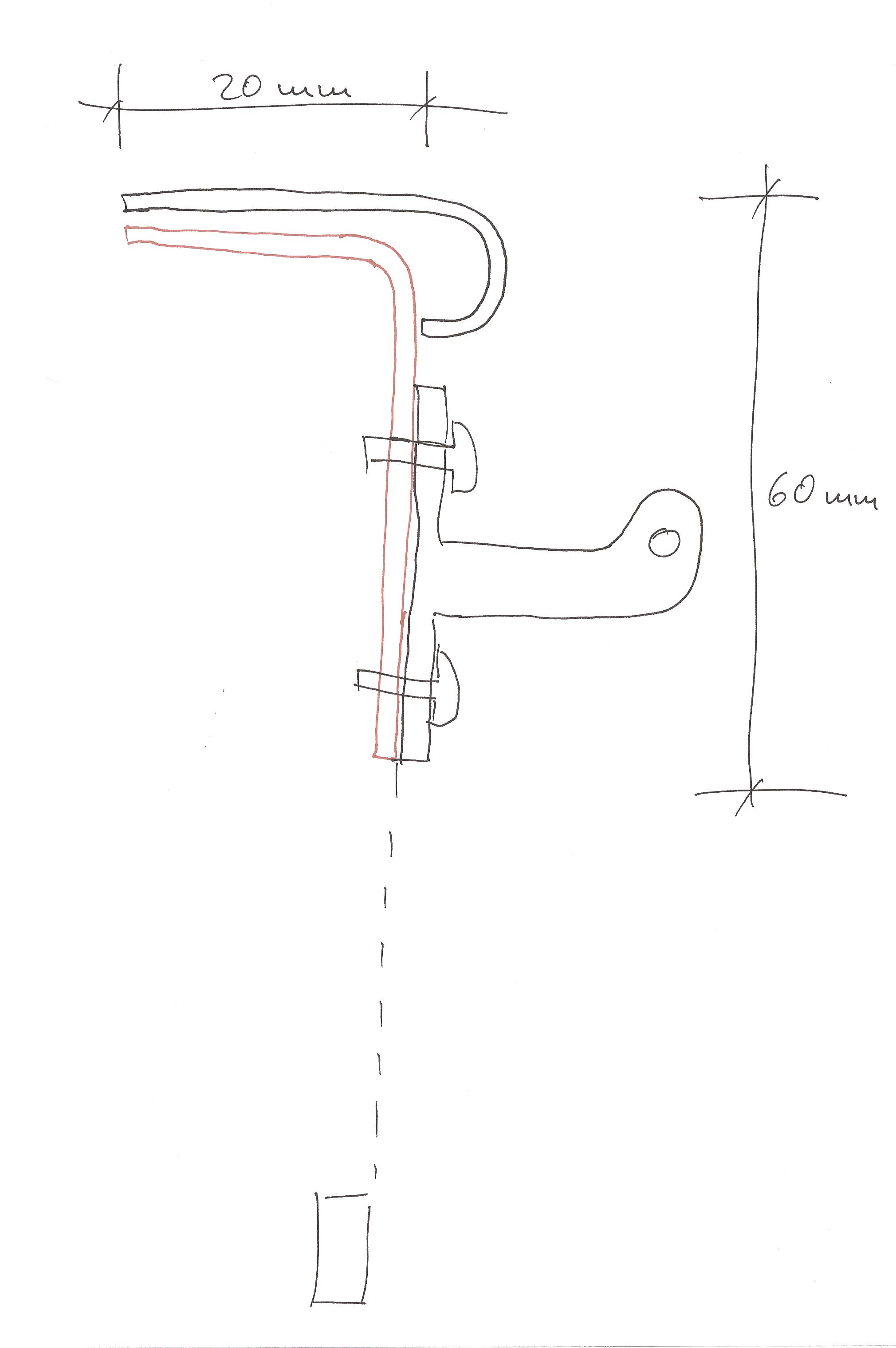

Wenn man Pech hat, fehlen die Bleche, an denen die oberen Lager befestigt werden komplett. In diesem Fall benötigen wir zwei kleine Winkel mit den Schenkellängen 60 und 20 mm. Diese werden an dem Querblech in der Sitzlehne befestigt. (D.h. das zweite Blech von oben, in dem auch die Kopfstützenhülsen sitzen.) Maße siehe Bild. Die Bleche sind etwas zurückversetzt. Die umgebördelte Kante des Querbleches kann als Anschlag dienen. Wenn später die Kunststoffplatte wieder aufgesetzt wird, sollten die Lagerböcke soweit zurückliegen, daß auch für die Schraubenköpfe noch genug Platz hinter der Platte ist.
Nach unten hin sollten die Bleche mit der nächsten unteren Querstrebe der Lehne fluchten. (D.h. dort, wo der untere Lagerbock sitzt.)
Für die seitliche Positionierung orientiert man sich einfach an den Kopfstützenhülsen, sowie dem Scharnierabstand am Tisch.
