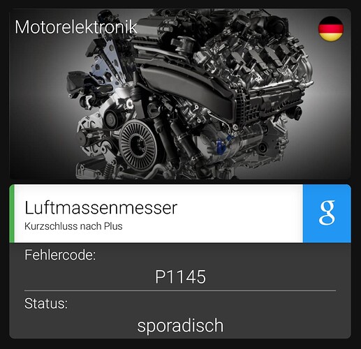

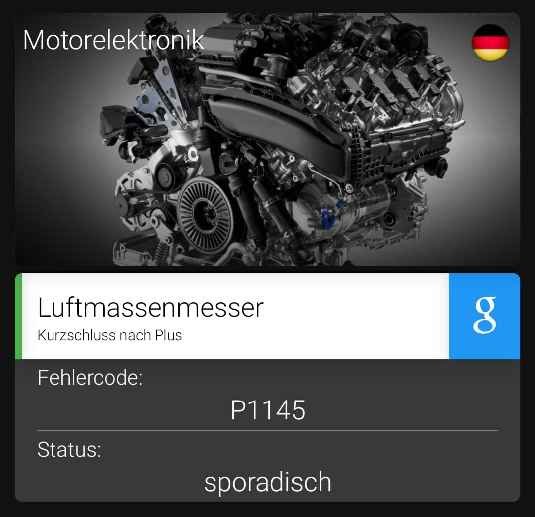

Nach dem Tausch fehlt immer noch die Leistung. Aber neu ist daß bei einer Umdrehung zwischen 1500-2000 (da ist das tiefe Brummen) im 3-4 Gang, sporadisch, die EPC leuchte kurz anspringt und die ASR/ESP Anzeige dauerhaft angeht. (Mit dem alten LMM gab es diese Anzeigen nicht)
Fehlerspeicher zeigt nichts an.

Wurde schon in der Werkstatt, ohne etwas zu finden, ausgelesen. Danach ist alles wieder aufgetreten. Morgen fahre ich nochmal hin, mit der Hoffnung daß diesmal was gespeichert ist.

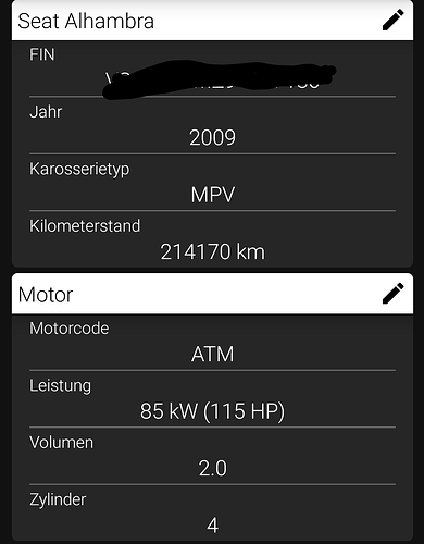

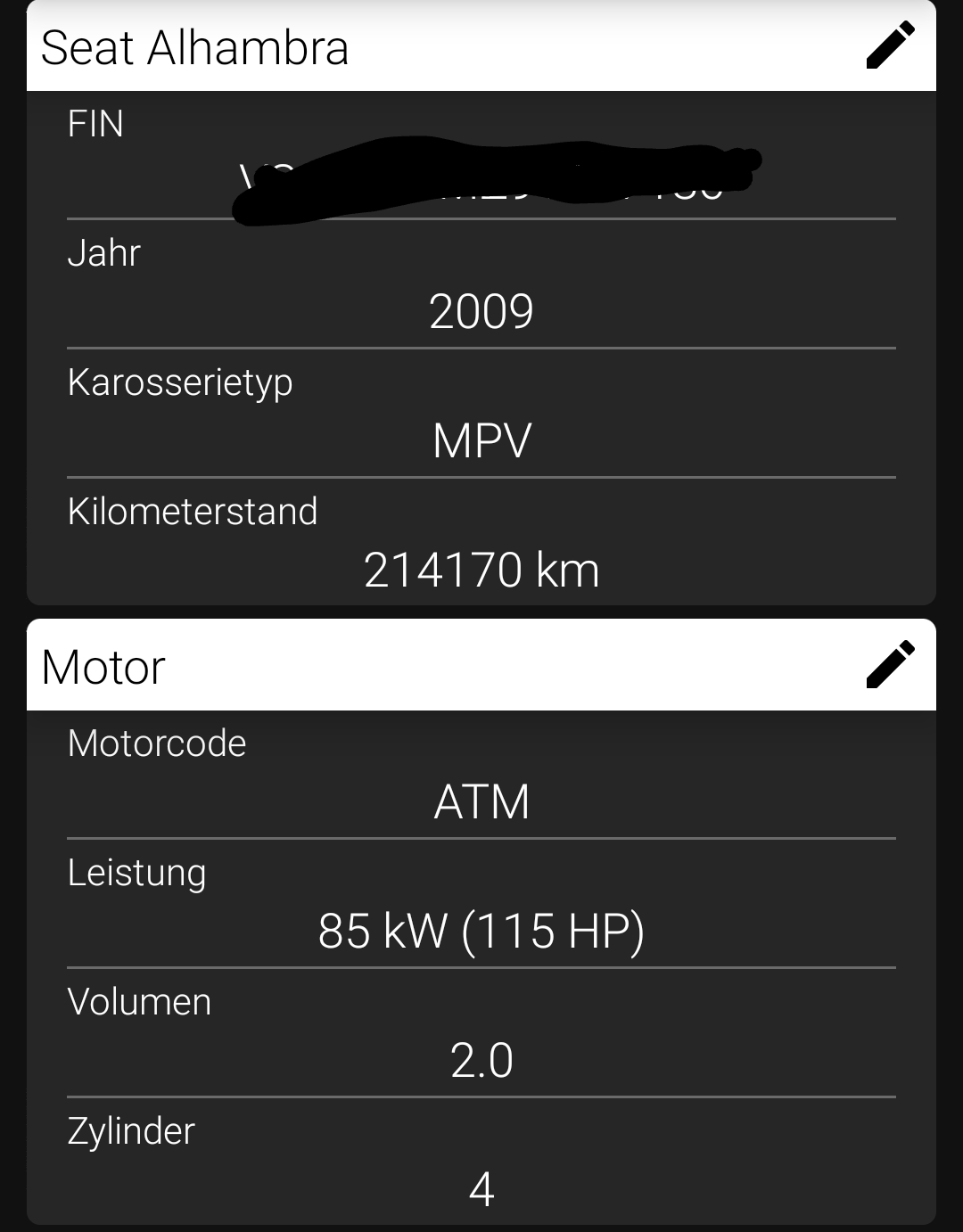

Die OBDeleven Ansicht soll nur die Fahrzeugdaten zeigen.

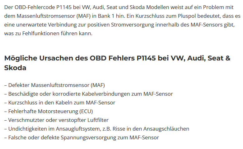

Ja, noch vorhanden. Ich schätze daß nach dem Tausch alles wieder normal ist. Die Frage wäre aber ob der nur falsche Werte liefert und dadurch nichts angezeigt wird.
Hast Du Dir mal den Stecker vom LMM bzw. das Kabel angesehen ? Du kannst die Leitungen zum MSG mal durchmessen ( Unterbrechung / Kurzschluss) Wie sieht der Luftfilter aus ? Evtl. ein Unterdruckschlauch gerissen oder undicht.

Wieiviel km hast Du auf der Uhr ? Vielleicht auch der Kat zugesetzt ?

Die Daten vom Auto kannst du oben einsehen.
