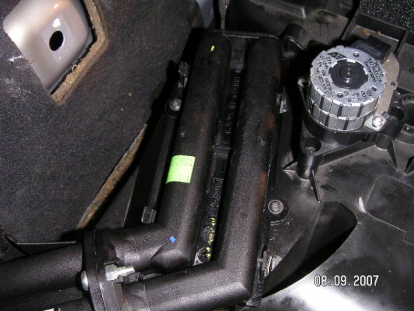

Bei der manuellen Heizungsbedienung erfolgt die verstellung der Klappen über Züge.
Bei der Climatronik über Stellmotore.
Die Temperatur wird über Klappenstellung und damit möglicher Luftmenge die über den Wärmetauscher geleitet wird geregelt.
Da beide Leitungen zum und vom Wärmetauscher heiß werden, ist meiner meinung nach Durchfluß gegeben.
Es könnte der Stellmotor für die Klappensteuerung oder die ansteuerung defekt sein, es wird keine Luft über den Wärmetauscher Heizug geleitet.
Teile NR Stellmotor Temperaturregelung 7M1907511E. Einbauposition oben auf dem Heizungsmodul. Dazu Ausbau Handschuhfach und Airbag Befahrer nötig.
Sicherheitsvorschriften bei Arbeiten am Airbag beachten.

@ der nik: Ich habe grade mal die Pläne durchgeschaut. Die Umluftklappe könnte unterdruckgesteuert sein, dort steht im Schaltplan „N63–Zweiwegeventil für Frisch- und Umluftklappe (00605)“. Bei den anderen Klappen steht eindeutig „V68 – Stellmotor für …“, diese sind also nicht unterdruckgesteuert!
Ich hätte am 26. Januar ab Mittag Zeit für Dich, wenn Du möchtest können wir uns das gemeinsam mal anschauen. Die Entfernung zu mir (zu meiner Arbeitsstelle) beträgt über Telgte ca. 60 km und über die A1 ca. 80 km. Ich habe VAG COM und alles an Werkzeug, was man für den Ausbau des Armaturenbretts benötigt. Lötkolben zum Nachlöten der Stellmotoren und Unterdruckschläuche sind auch vorhanden. Arbeitslohn verlange ich keinen (eine Spende für den Forum-Server wäre nett), Du musst nur das Material und die Pommes bezahlen wink.gif
