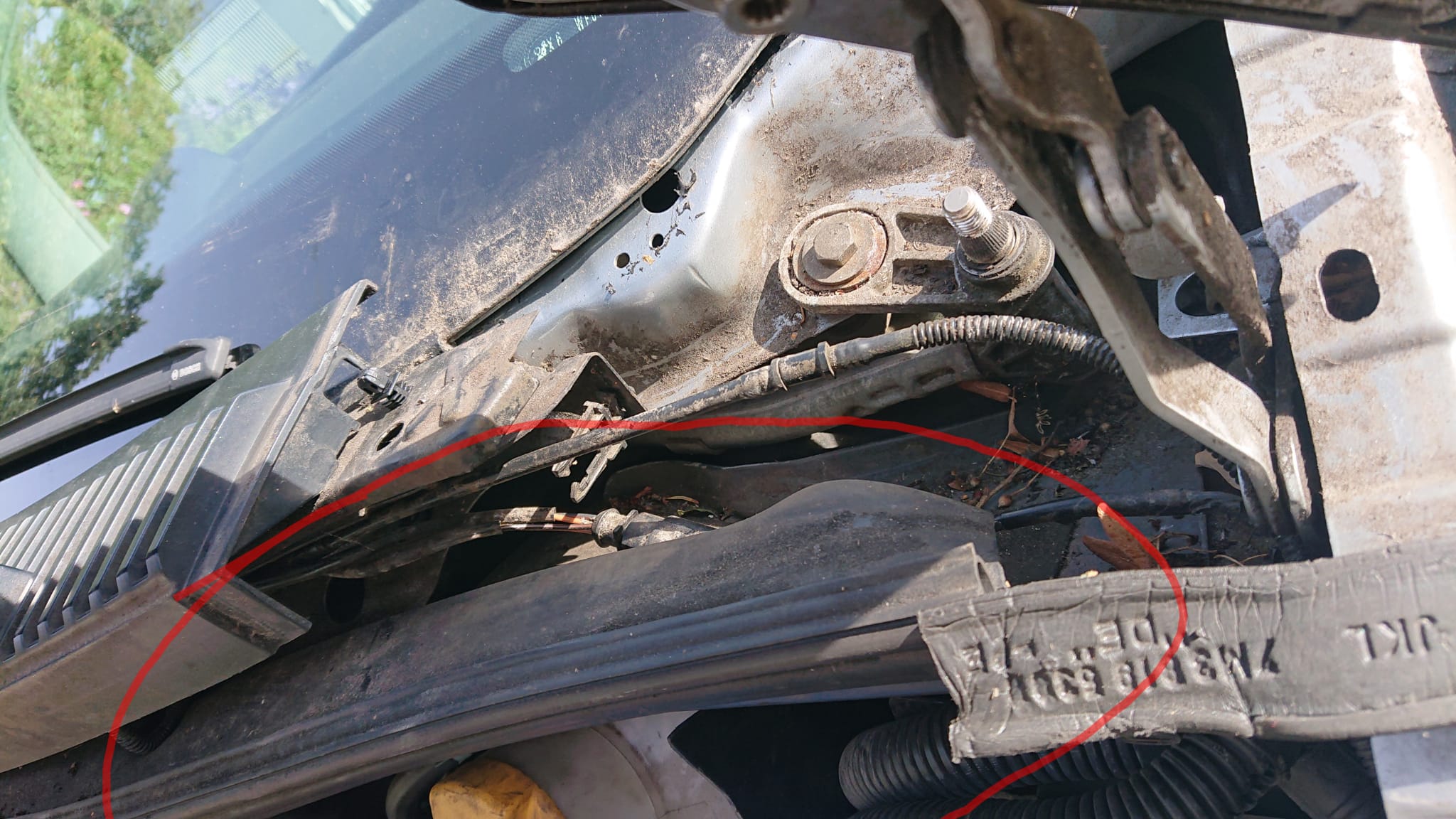

Hey, danke für den Plan! Damit kann ich was anfangen und weiter suchen! Gibt es Fallen, wenn man dieses Teil abschraubt, wo rechts noch das Gummiteil dran steckt? Im Bild die untere Schiene/Verkleidung/Halterung (oder was das auch immer ist
Meinst du die Abdeckung vom Wasserkasten?
Such nach Abdeckung in (bebildert):
Nein, das Gestänge läuft (auch wenn es vielleicht nicht so aussieht). Aber guck mal auf dem Bild, das rot umkreiste. Dahinter/drunter kommt der Wasserstrahl, wenn man die Pumpe für hinten betätigt.
Das müsste abmontiert werden.Die rot eingekreiste Gummilippe müsstest du von Hand nach oben abziehen können.
Ich glaube, das Metall (Abdeckung?Abtrennung?) müsste auch weg…aber ich guck mir das nochmal an. Hab eine Selbsthilfe-Werkstatt gefunden und nehme mir noch jemanden mit.
