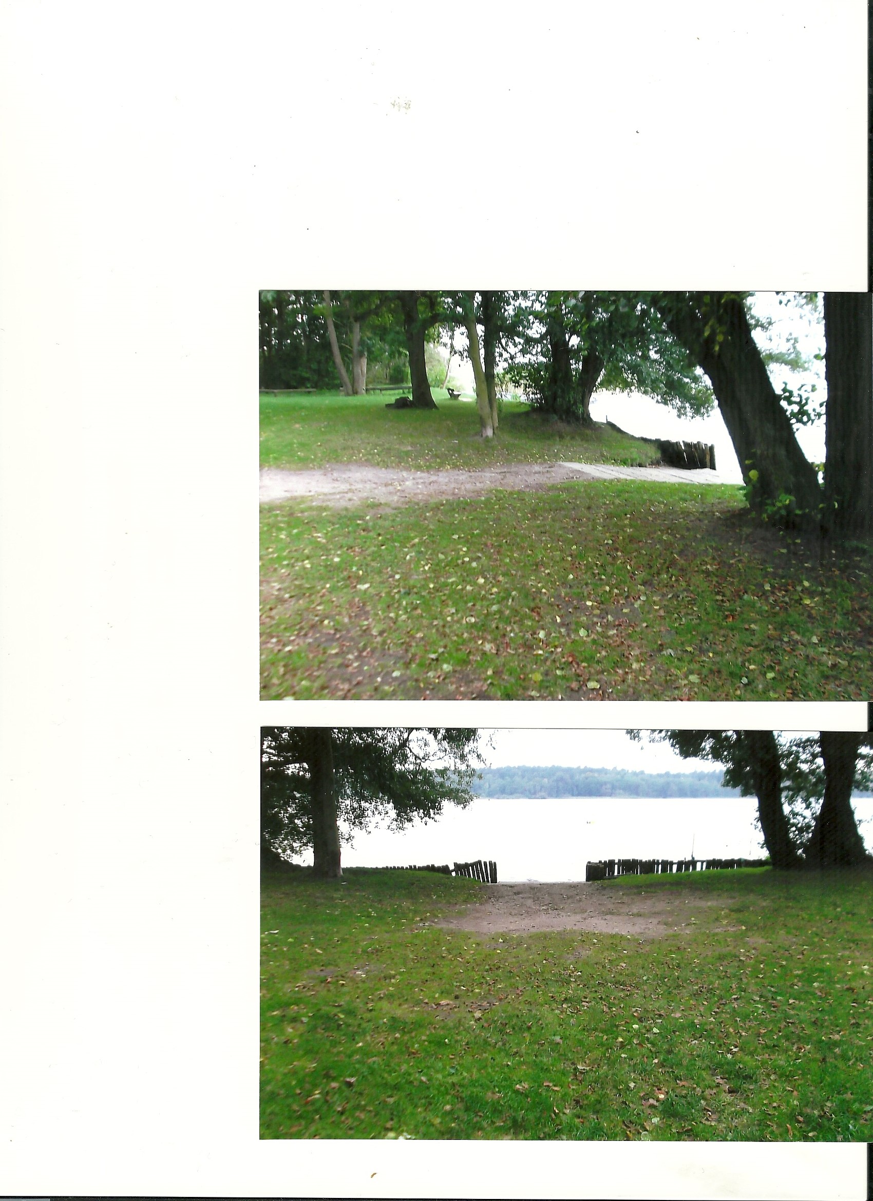

Große Bedenken habe ich allerdings beim Anfahren am Berg. Slippen wird dich in jedem Urlaub eine Kupplung kosten.
obwohl die Slipstelle is in echt nicht wirklich steil.
Hier mal ein Bild der Slipstelle. Das Zugfahrzeug wird immer auf dem Sand stehen da der Trailer selbst knapp
6 Meter lang ist. Sehr steil is es auch nicht.
