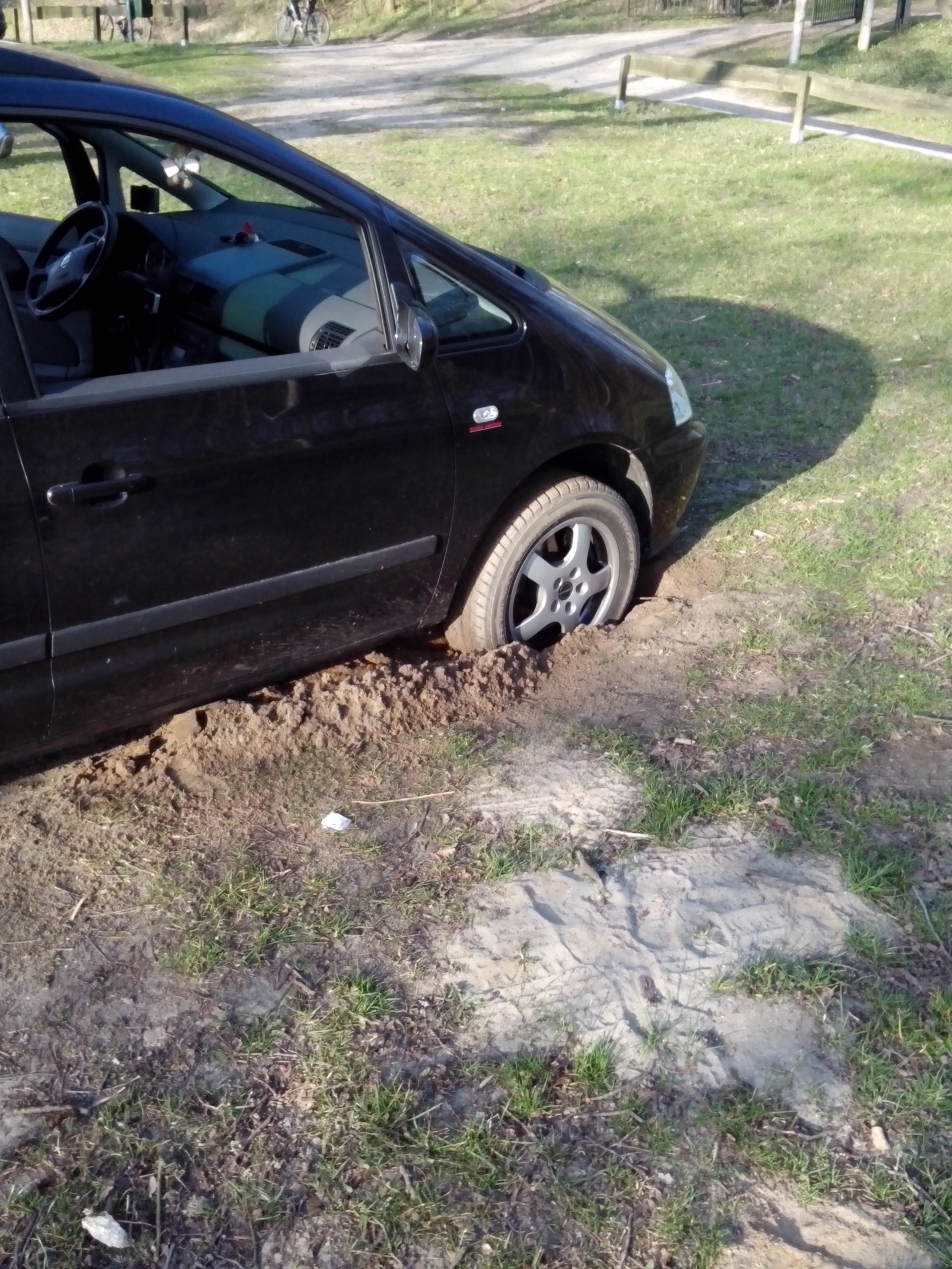

Sooo. Ich wollte mich mal zurück melden.
Wir haben jetzt das Boot mehrmals mit dem Audi geslippt ( Boot wiegt mit Trailer und 100 Liter Sprit 2 Tonnen plus
Ca 200 kg für Frau, Kinder und Tagesgepäck).
Man merkt das der Audi kurz vorm Exodus steht. Er quält sich beim anfahren an der Slipstelle merklich.
Heute haben wir Just4fun den Seat vors Boot geklemmt und geslippt. Runter ging noch gut.
rauf ging garnich…Bin 1 Meter weit gekommen bevor ich ihn mit dem rechten Vorderrad eingebuddelt habe.
Es fehlt einfach der Allrad das steht fest. Mit viel hängen und würgen haben wir ihn dann doch hoch bekommen.
MfG Nico

Also wenn du dir nicht wieder’n Allrad zulegen willst, kommt eigentlich nur 1. ein Hecktriebler oder 2. 'ne vernünftige Seilwinde in Frage. Das Problem mit dem Slippen hatte ich auch schon (Boot und Trailer wogen wohl über 2 Tonnen) bin nicht die Rampe rauf gekommen, brauchte noch nen Audi,den wir vor meinen damaligen Galaxy gespannt hatten… War also keine Dauerlösung !

Was drauf hindeutet, daß der keine elektronische Differentialsperre hat. Das ist dann natürlich ganz blöd.
#26
Der Ali hat esp… Es wird ohne allrad nicht gehen da das Auto nur auf Sand steht…

Zumal das esp ja eigentlich die Motordrehzahl beim Eingriff regeln sollte. Ich bin auch niemals davon ausgegangen das der Seat das nicht schafft. Auf der Straße ziehen gar kein Problem aber slippen no way.
Mfg Nico
