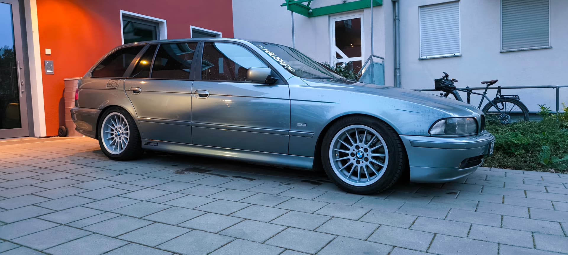

Ich fahre aktuell den zweiten BMW E39 530d touring :slight_smile:
Ein Sharan wäre in Sachen Stauraum ein Sprung nach vorn. Da der Wagen aktuell „familienunfreundlich“ tief aber damit sportlich ist und in Sachen Leistung auch einen „tick“ über dem 2.0 TDI liegt wäre ein Sharan sicher komfortabler - dafür weniger emotional und sportlich. Aber das ist ein anderes Thema.
Stauraum und Komfort - und einfach nur fahren ohne Basteln - wären meine Prämisse.
