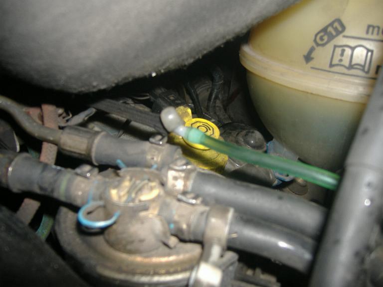

Hier ein Bild von meiem Schlauch nach der Rep ist der grüne!
gruß frank

Beim :smiley: oder bei ATU oder wie ich einfach einen Aquariumdrucksclauch genommen einen Schlauchverbinder oder ein passendes Stück Rohr mit Zwei Schlauchschellen .
Must ja nicht bis zum STG neu machen sondern nur den Defekt überbrücken .
Also genau suchen ob der Schlauch auch hin ist .
Bei mir hat er sich mit leichtem Ölnass verraten.
Hier ein Bild von meiner reperaturstelle.
Auf dem letzten Bild von Thwfrank kann man links gut den roten und blauen Schlauch erkennen,die beiden Schläuche waren bei mir porös.
