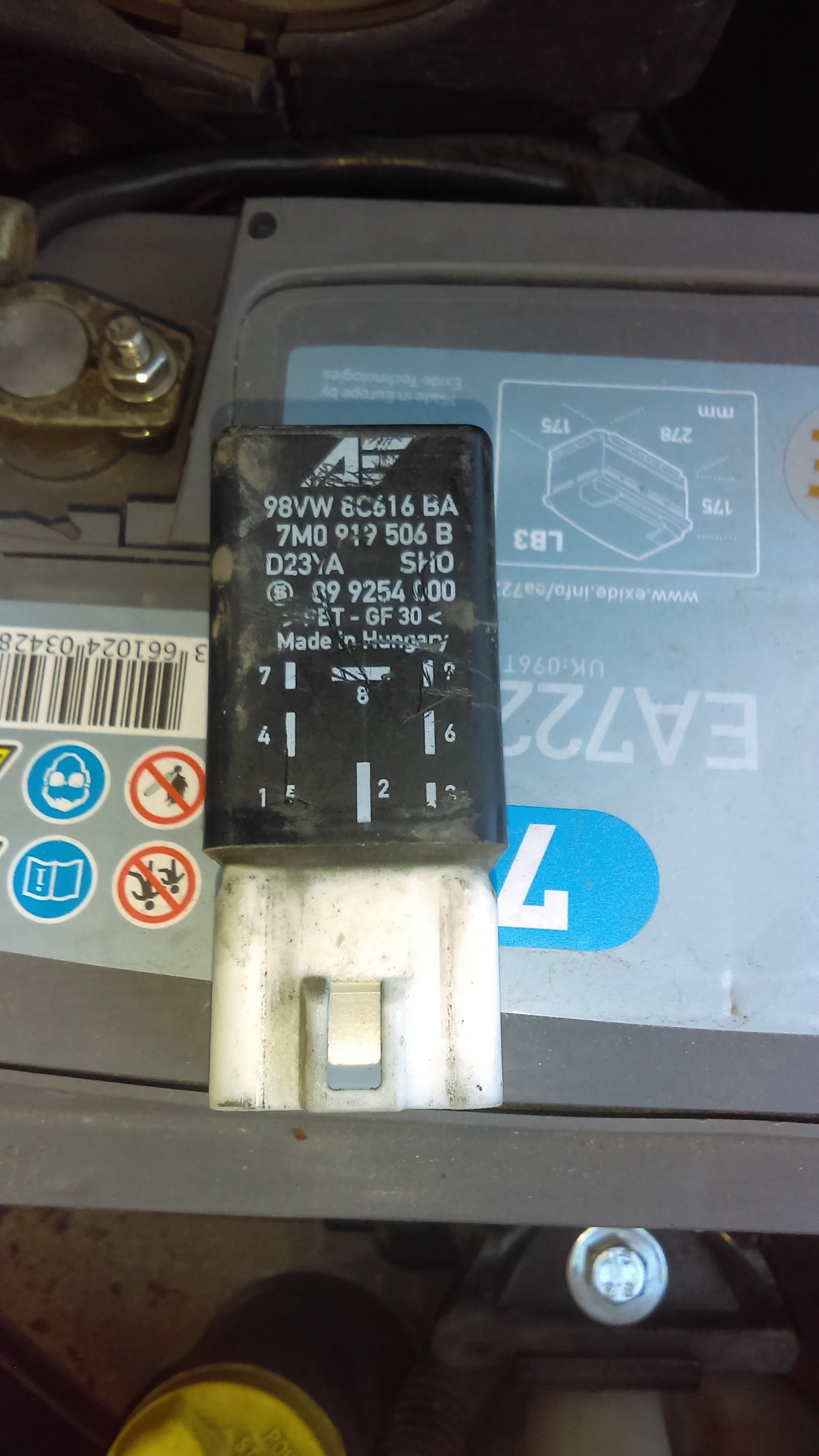

Hallo zusammen ich benötige dringend das Steuerrelais für den Kühlerlüfternachlauf für meinen Ford Galaxy habe schon alles probiert an das passende Steuerrelais zu kommen leider erfolglos.Dieses Steuerrelais gibt es nicht im Zubehör sondern nur als Originalteil und da kostet es mich stolze 180€.Dewegen jetzt meine Frage an euch hat jemand eventuell noch eins rumliegen oder kann mir sagen wo ich es noch gebraucht bekommen kann ? Setze mal das Foto vom Relais rein uber eure Hilfe wäre ich euch dankbar.

Entscheidend ist die Nummer, die mit 7M beginnt.
7M0 919 506 B
such mal in der Bucht nach „RELAIS NR. 454 STEUERGERÄT VW SEAT AUDI SKODA FORD GALAXY 7E0 919 506“
War bei mir auch ohne Funktion. Die innere Platine ist besch… Eiden verlötet. Da sind wahrscheinlich Kälte Lötstellen.
Ich hab meines ausgebaut, die Platine komplett neu verlötet und den Deckel mit Heisskleber wieder verklebt. Siehe da, besser wie neu.
In den Kleinanzeigen gibt’s auch noch 'n Treffer unter „Relais Klimaanlage Nr 454 Ford Galaxy VW Sharan Seat 7E0 919 506“.
Oder nochmal in der Bucht unter „Relais 454“; ergibt zwar viel Mist, aber ein paar Treffer sind auch dabei…
Auf dem Relais was ich hier habe steht die Nr 420.Das Relais mit der Nr 7E0 919 506 wie oben beschrieben ist doch ab Facalift und direkt für die Klimaanlage und nicht für die Lüfter soweit ich weiss oder ? (lasse mich aber gerne eines Besseren belehren) .@Mischa okay danke für die Info werde ich mir mal anschauen.
ok, dann vergiß Nr454…

Nach diesem Artikel sind die ersten 3 Zeichen nur für die Fahrzeugidentifikation da, die Funktion wird in den weiteren Zeichen beschrieben/festgelegt :
www.sgaf.de/content/setzen-vw-teilenummern-zusammen-361765 gemäß der Telenummer auf deinem Foto müsstest du in der Bucht für 19,90 fündig werden…aber keine Gewähr für meine Antwort.
Letzter Versuch … www.ebay.de/itm/VW-Sharan-Ford-Galaxy-Kuhlerrelais-KuhlerlufterRelais-98VW8C616AA-7M0919506A/112804047042?_trkparms=aid%3D222007%26algo%3DSIC.MBE%26ao%3D2%26asc%3D50553%26meid%3Dff2bb960b2fc42edb7747e9fdb303b93%26pid%3D100011%26rk%3D6%26rkt%3D12%26sd%3D172327743676%26itm%3D112804047042&_trksid=p2047675.c100011.m1850
Konnte auch interessant sein : www.ebay.co.uk/itm/7M0919506A-Volkswagen-VW-Sharan-Ford-Galaxy-1996-1999-Kuhlerlufter-Relais-/222394551170
Habe mir das mal durchgelesen von dir Pusteblume ist schon interessant wie eine teile nr aufgebaut ist.Jetzt zum link zu Ebay leider passt auch dieses nicht weil das Diagramm auf dem Relais nicht mit meinen übereinstimmt dieses Diagramm auf dem Relais gibt die Belegung der Pins wieder.Aber danke für eure Hilfe.
