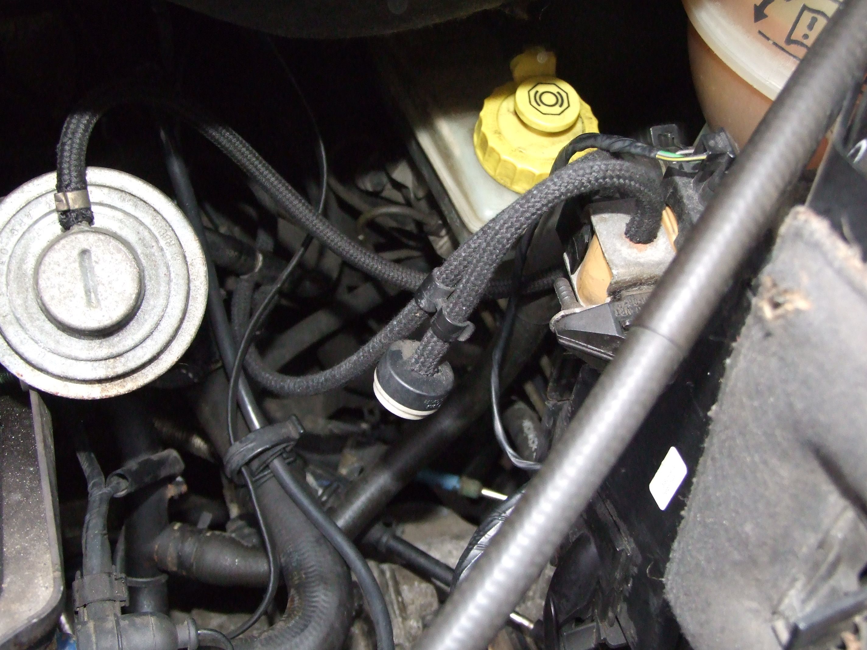

Sieh mal hier:
Die graue Dose ist das AGR (mit zugehörigem Unterdruckschlauch).
Es ist mit einem Metallwinkelstück am Ventildeckel befestigt.
Da zwischen gibts es eine Dichtung.

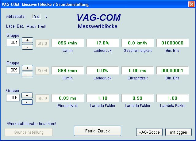

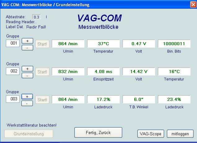

wenn ihr am Fehlerspeicher auslesen seid, könnt ihr mal bitte ein Bild
der MWB 1-7 posten?
Ich sehe hier bei meinem ADY 5ms Einspritzzeit im Leerlauf und denke das ist
viel zu lange (Programm der Gasanlage).
Lamda springt auch immer zwischen 0V und 1,45V hin und her.
(Im Sceenshot sind es zufällig mal 4ms.)
Mich würde sehr interessieren wie die Werte eigentlich aussehen sollten.
