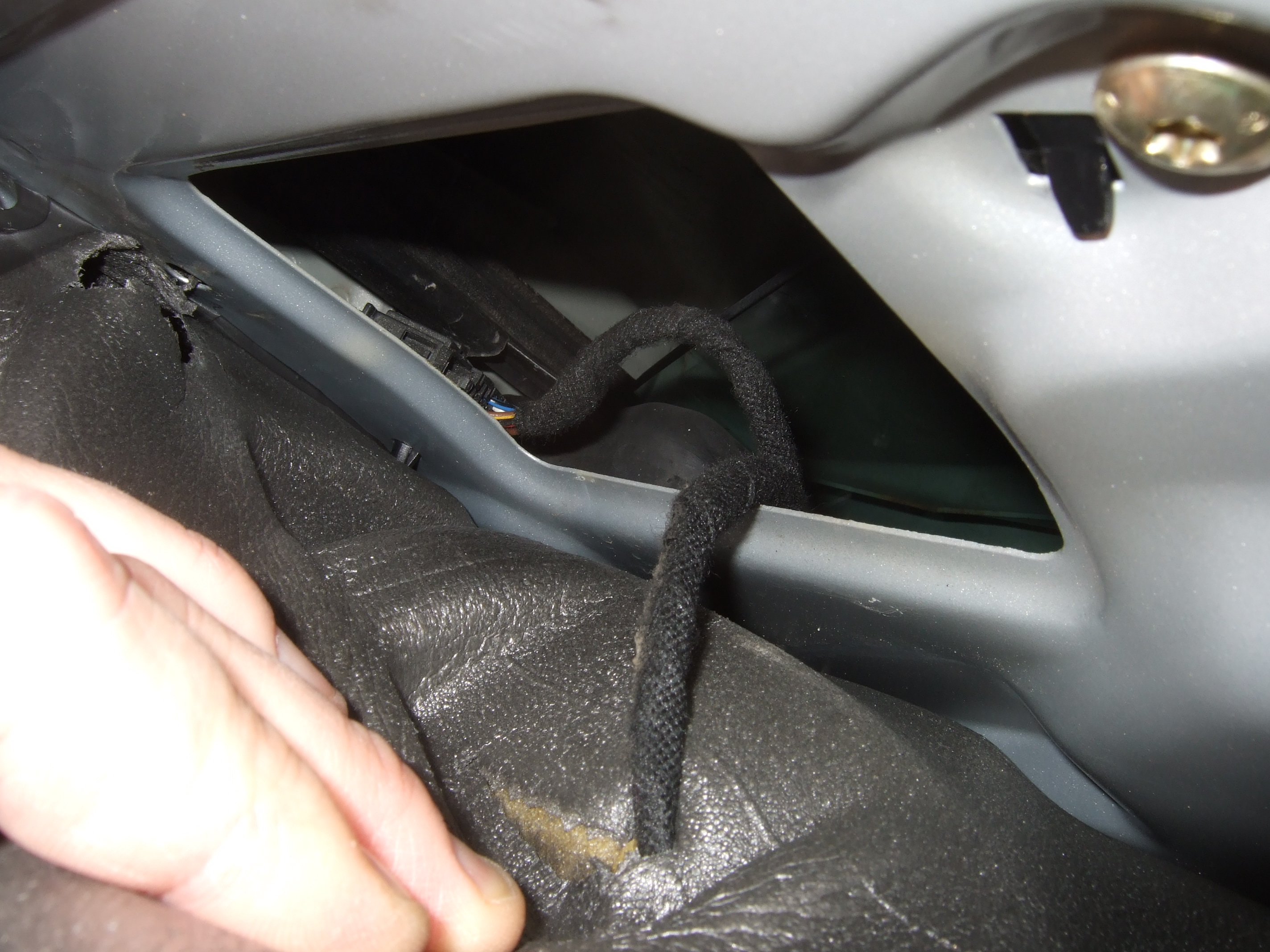

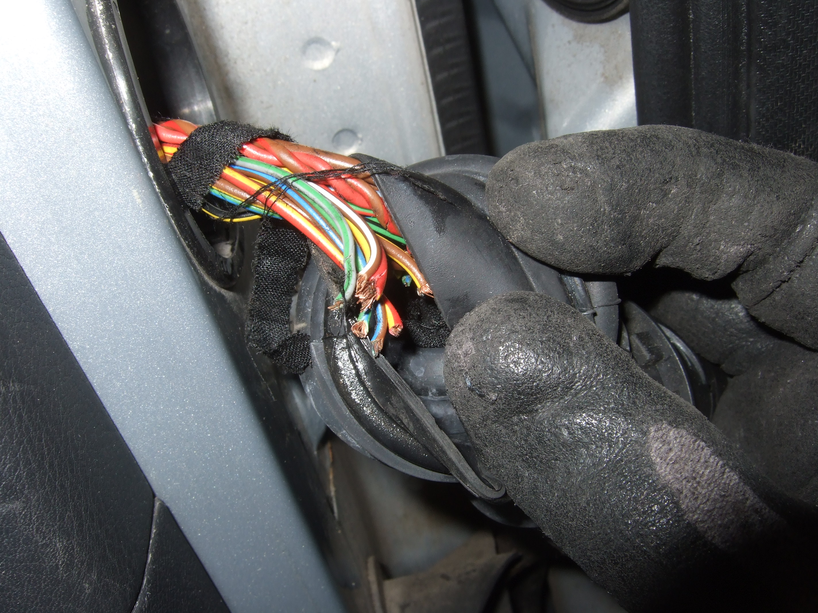

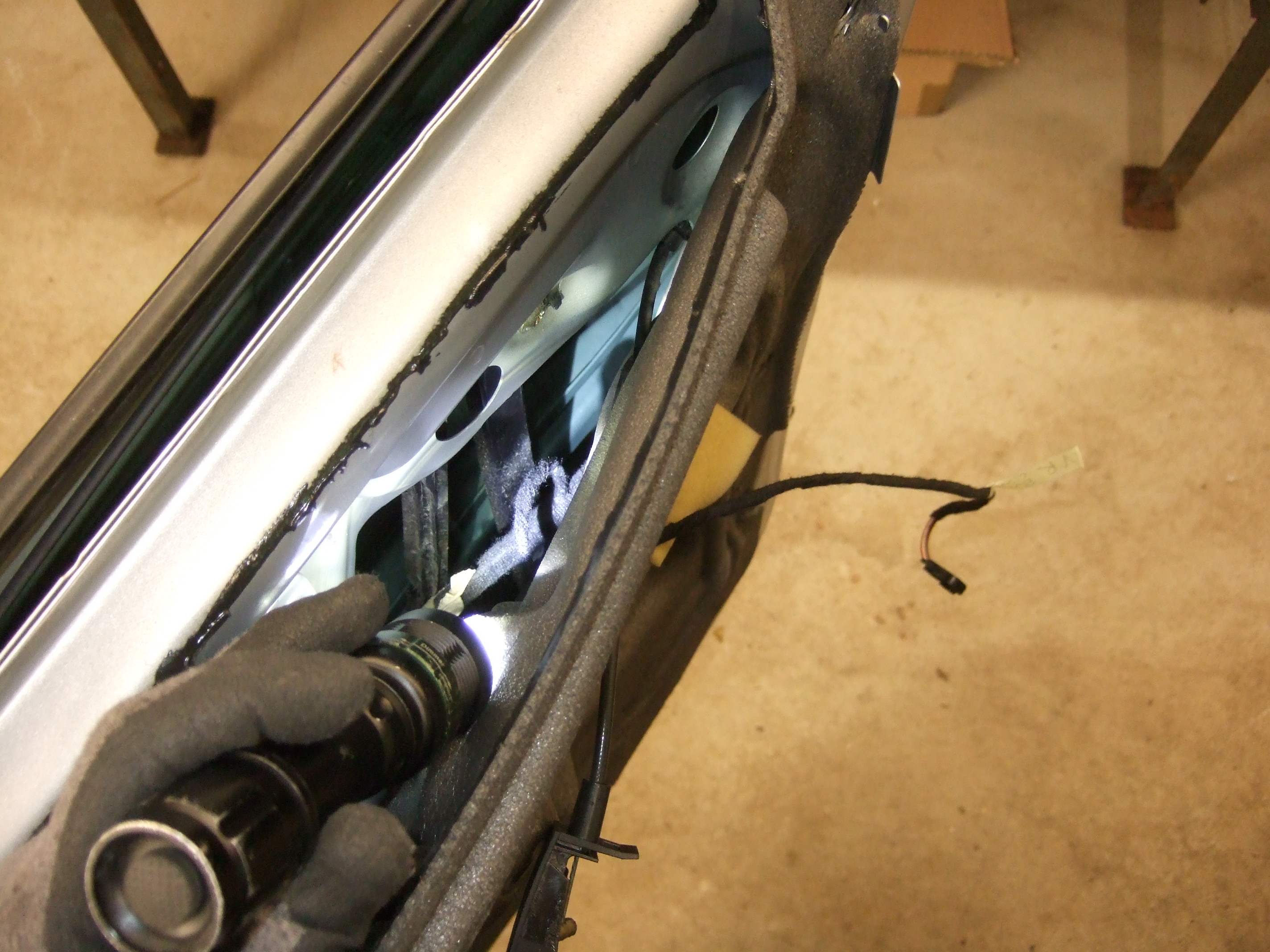

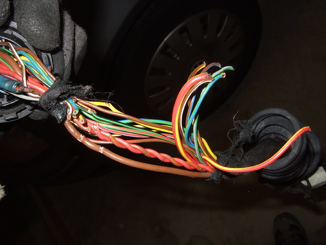

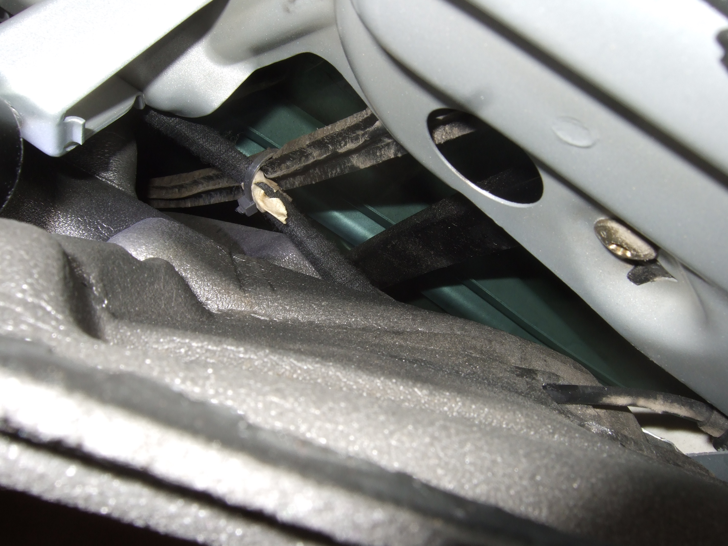

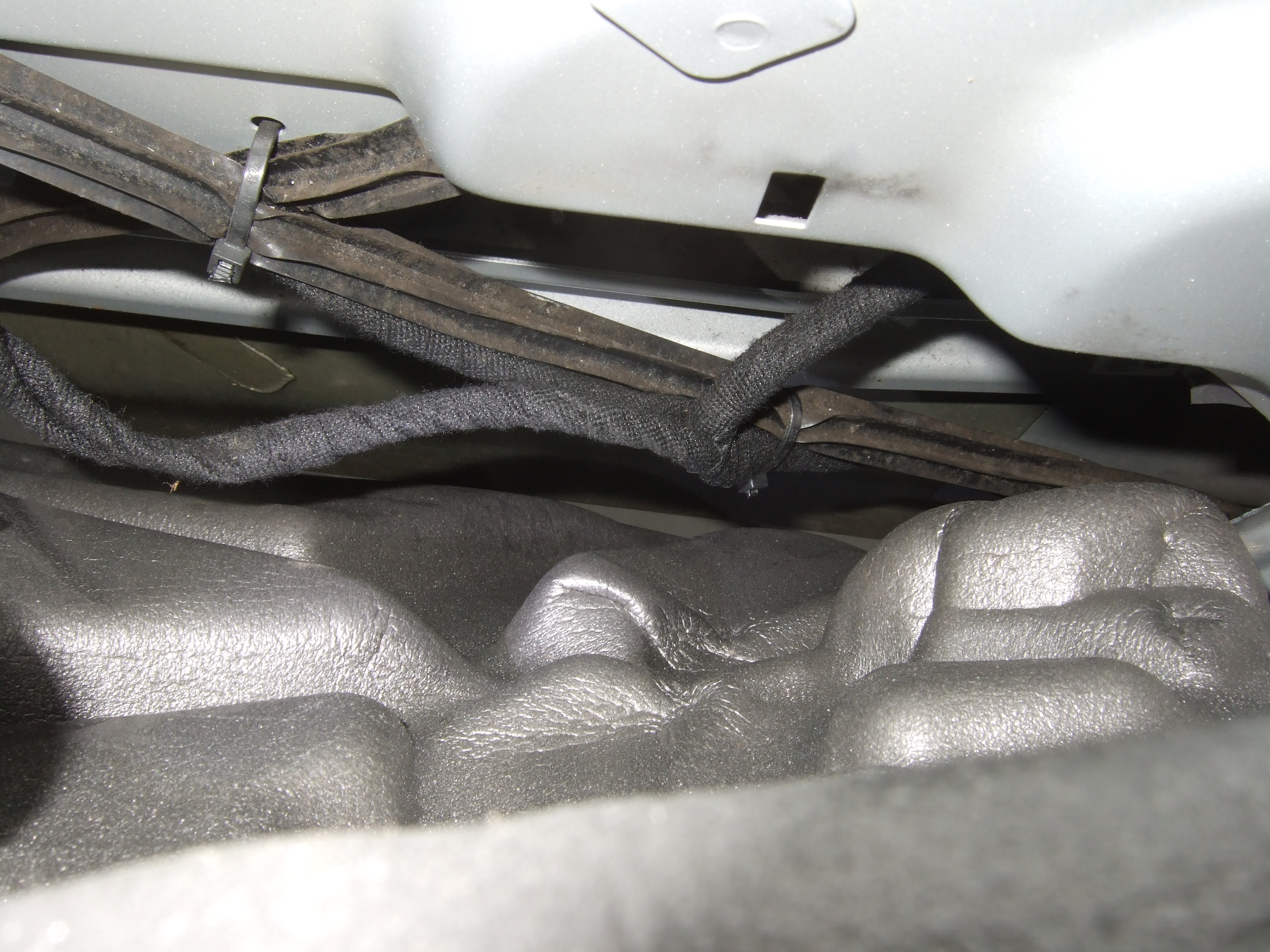

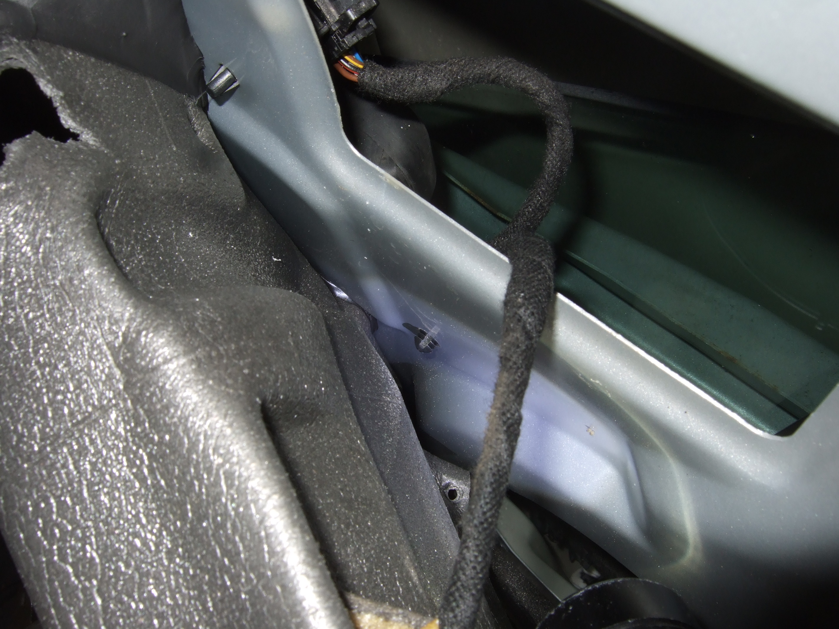

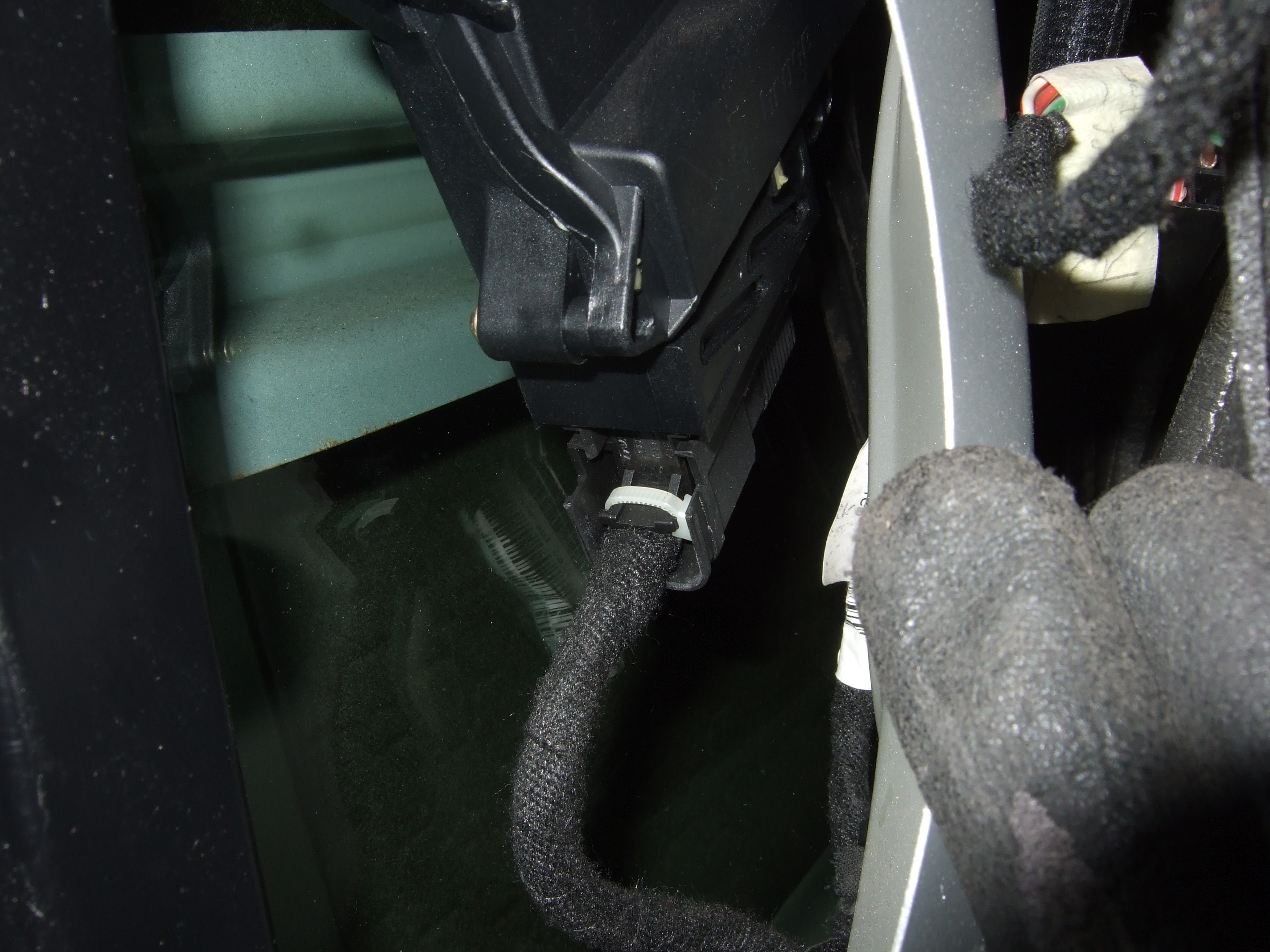

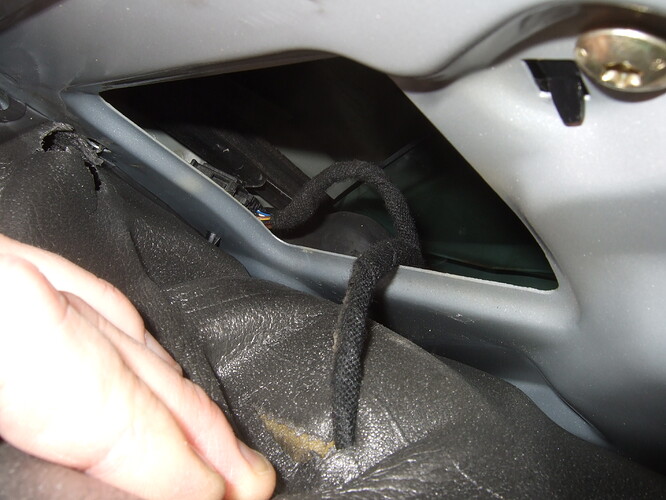

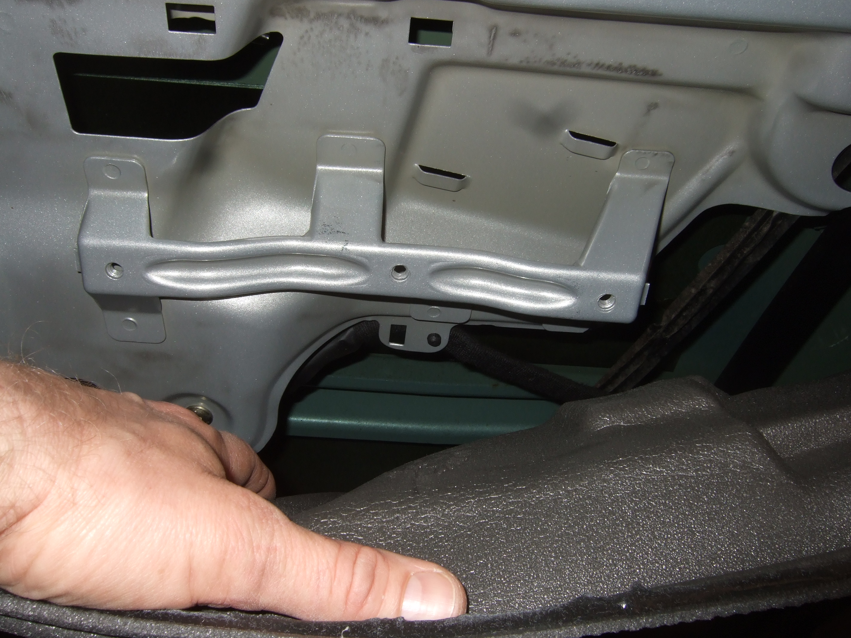

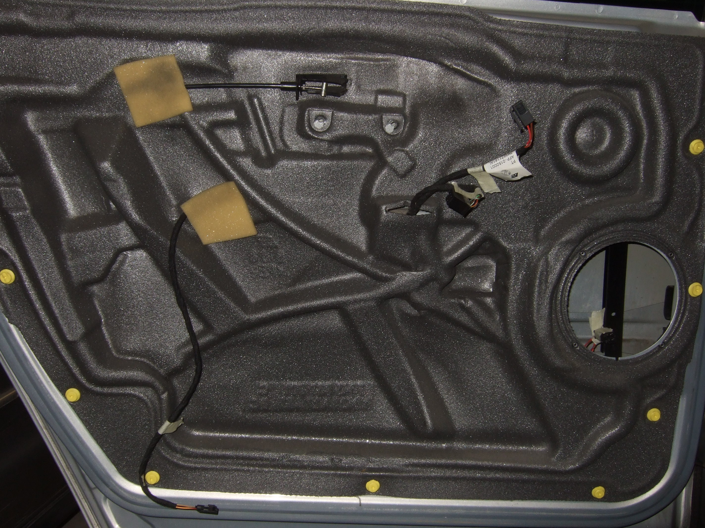

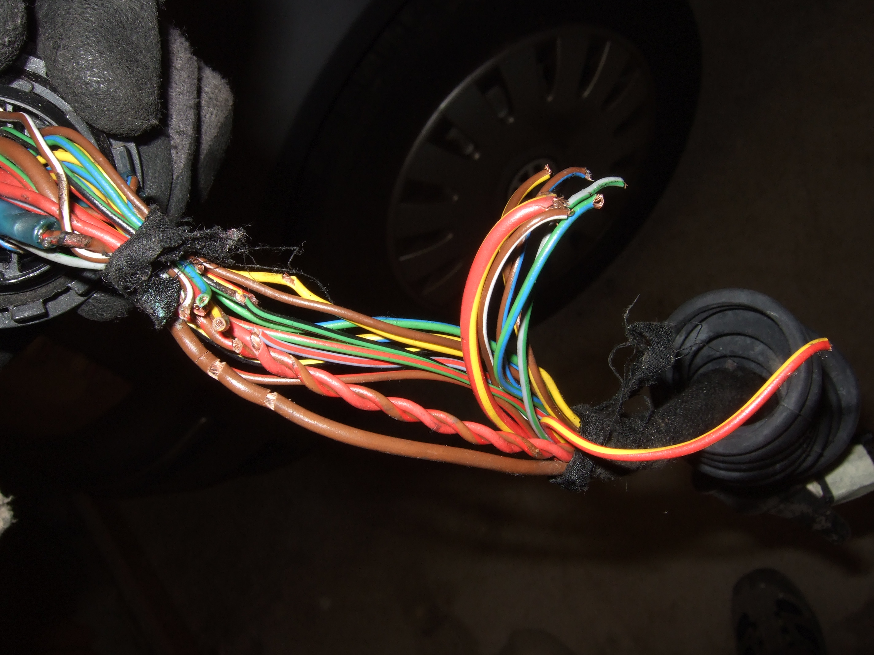

Oh je - wie Spaß sieht das nicht aus und ich muss es an 3 Türen machen (RV, LH, RH)

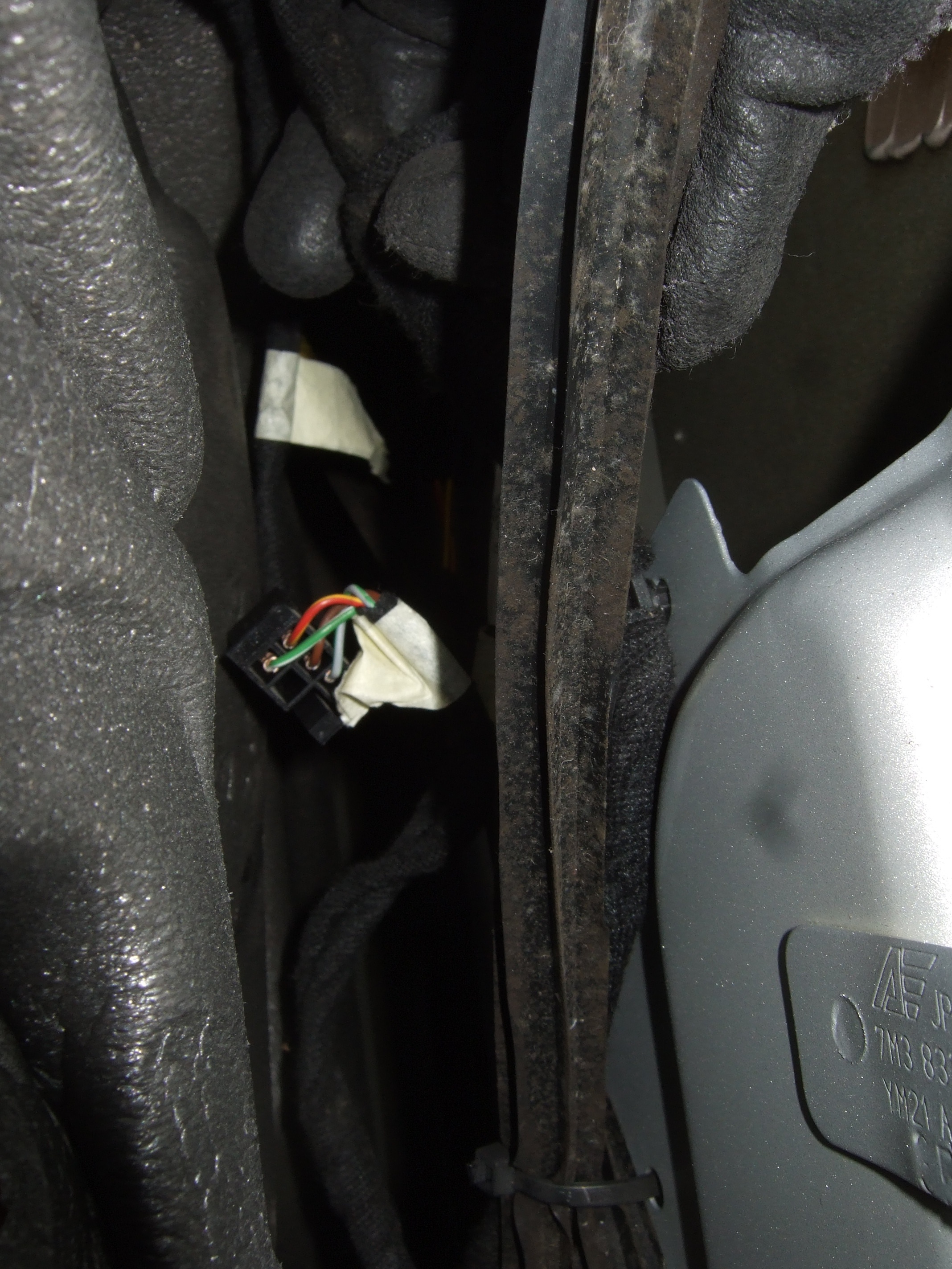

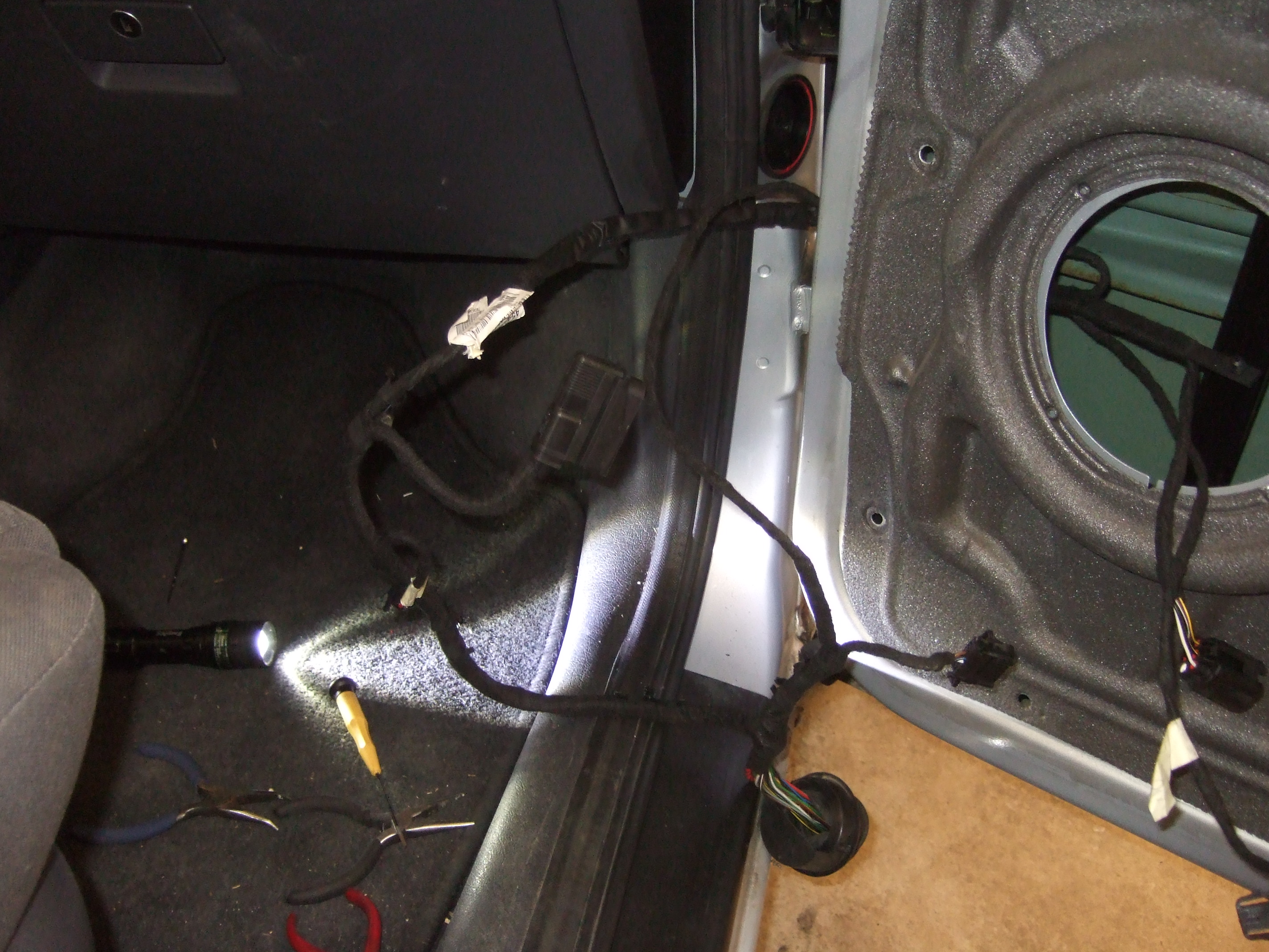

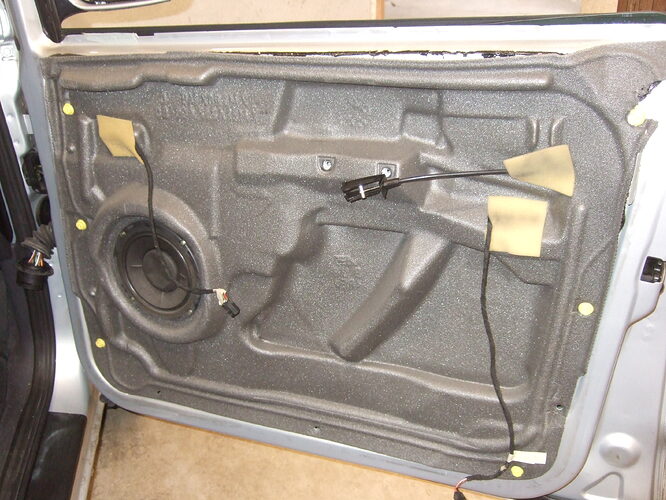

Ich schau jetzt mal wo ich Repartatursätze herkriege. Heute und morgen nehme ich dann die Türen auseinander und sobald die Reparatursätze da sind werden die Kabelbäume hergerichtet und eingebaut.
Meiner Frau habe ich schon per SMS bescheid gegeben, in der Hoffnung dass sich die blanke Verzweiflung bereits etwas abgebaut hat…

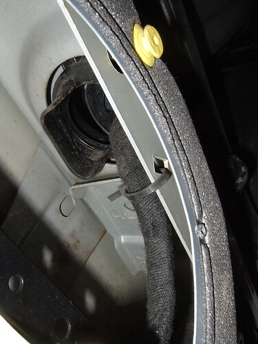

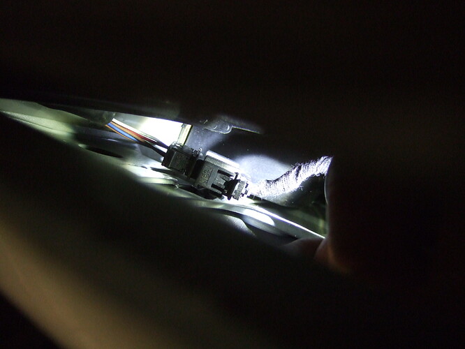

Immer noch teuer, aber günstiger und genauso gut. Hab ich bei meinem damals auch gekauft, Top! Übrigens reicht es, die kaputten Kabel auszutauschen, der Rest kann drin bleiben. So hab ich es auch gemacht und so reichte ein Satz für beide Türen.

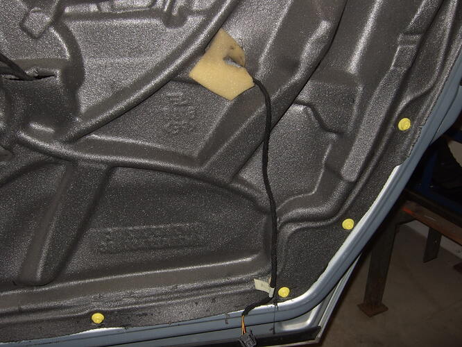

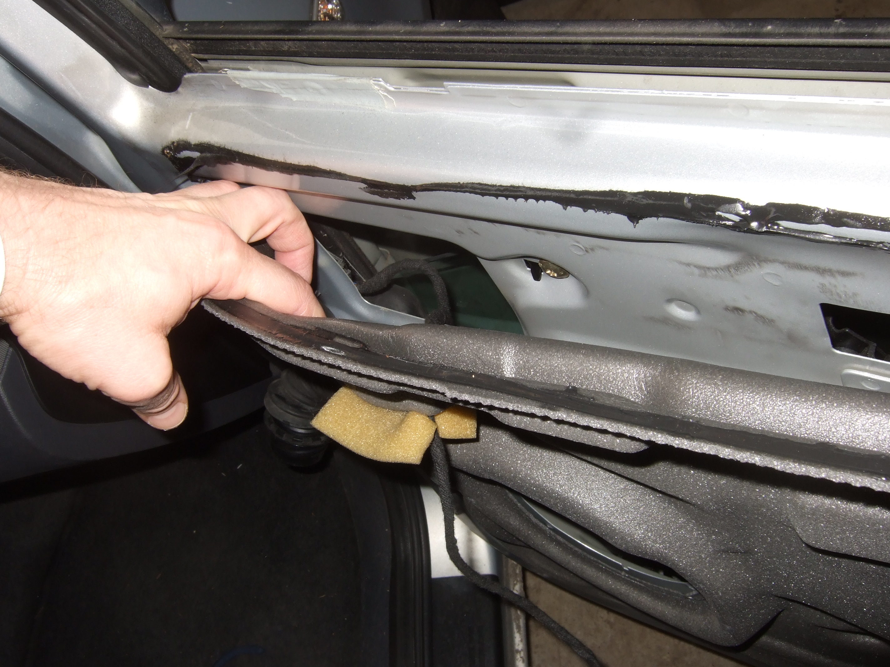

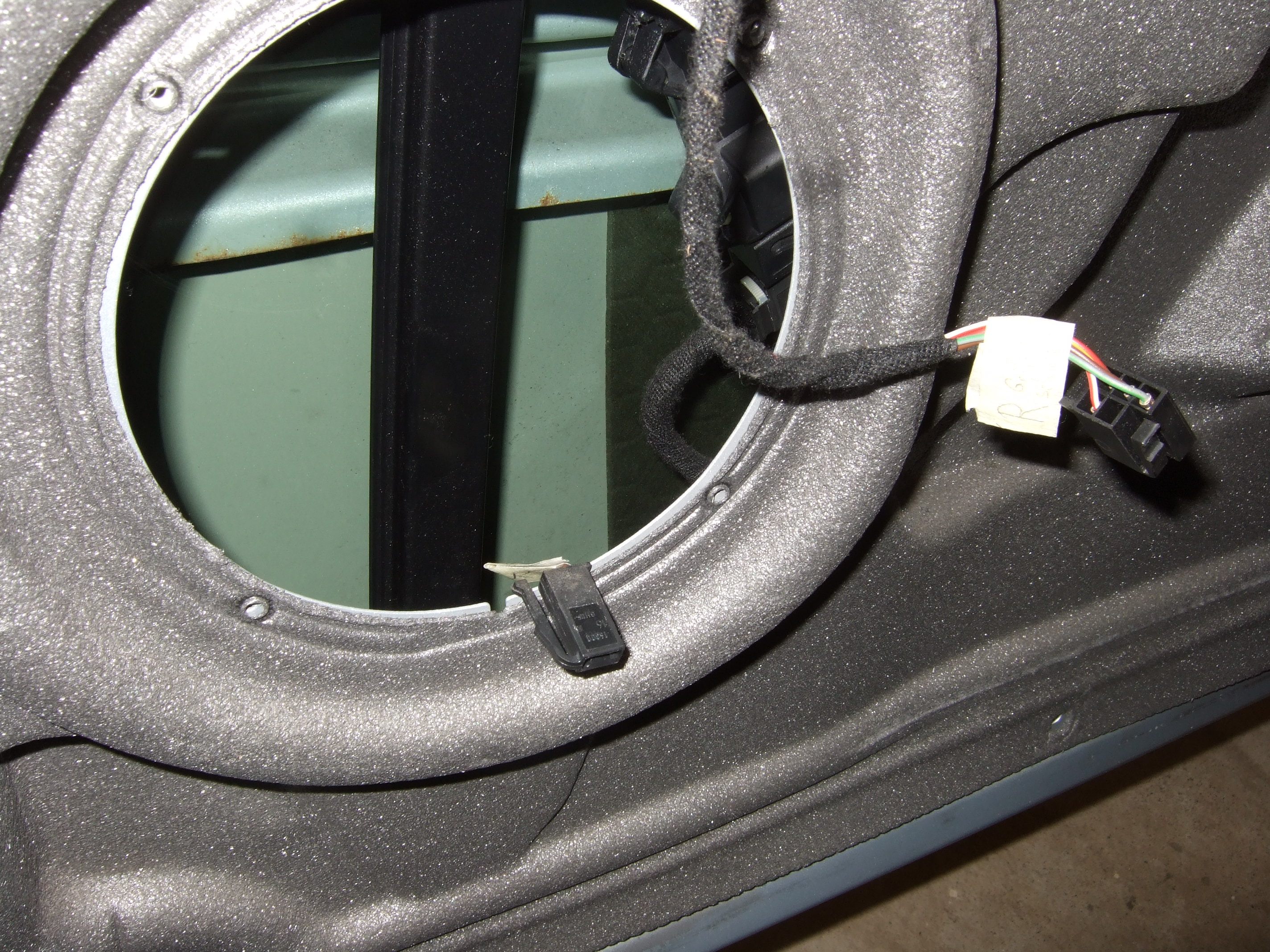

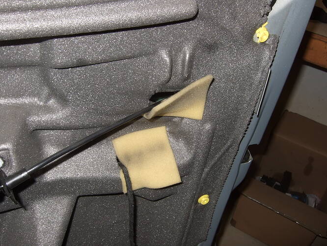

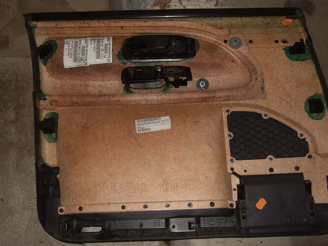

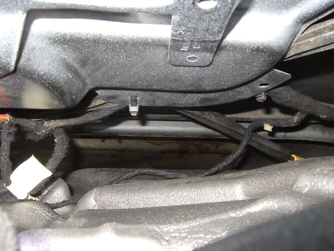

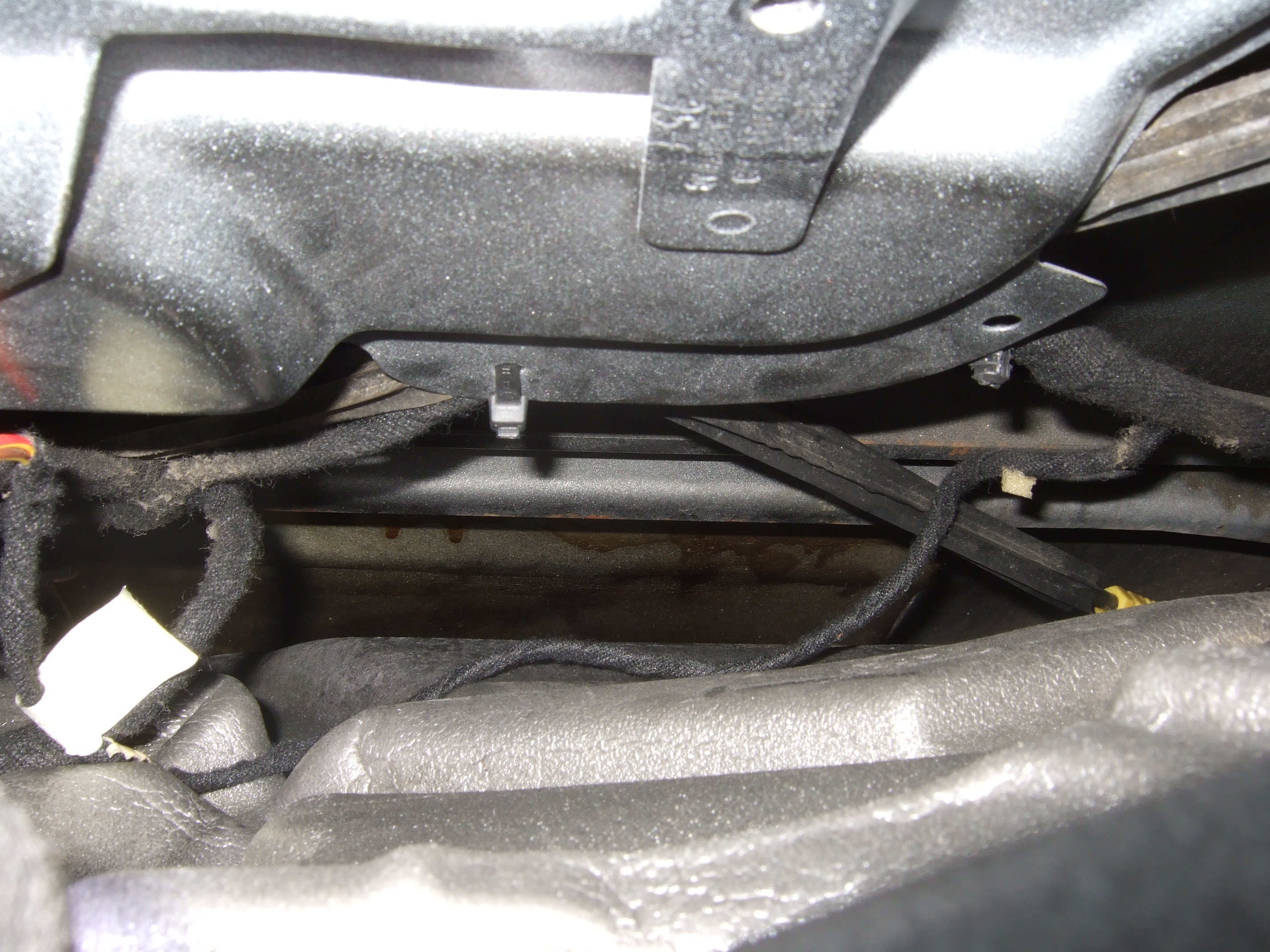

Dort wo man von Innen dran kommt werden die Clipse zusammengedrückt dann gehen sie von allein raus.
Sonst hilft nur Gewalt, dann sieht das so wie im Video aus.
Türclips habe ich beim VW-Händler geholt, 30 Stück für 9,64 €.
Ach ja, mit einer Spitzzange packen und mit Gefühl raus hebeln, dazu irgendwas zum Hebeln unterlegen, Holzstück oder so. So gingen bei mir die meisten unzerstört raus.
