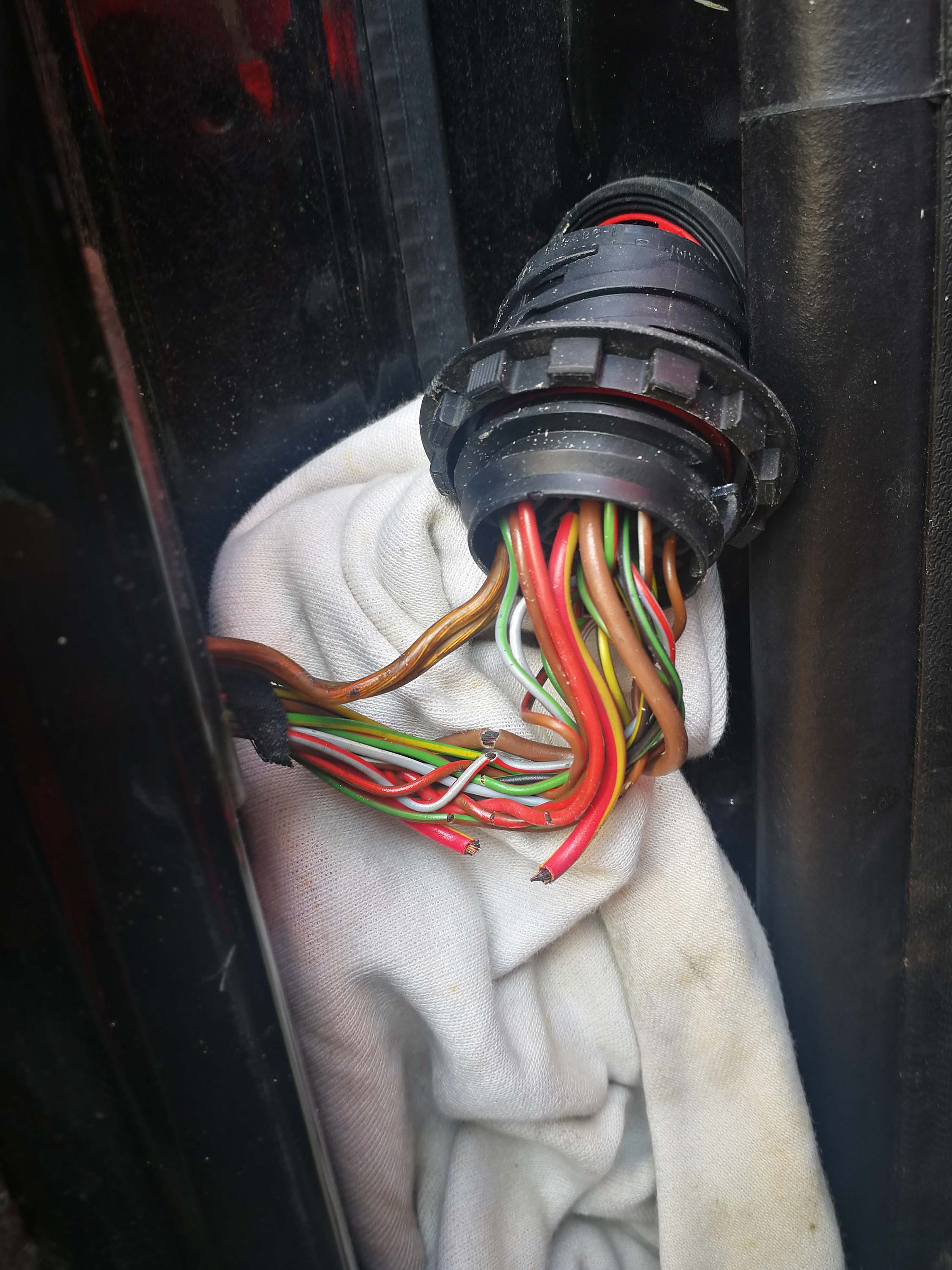

Man hat Urlaub. Man ist faul. Damit man ein Alibi hat um zu sagen, man hätte überhaupt wenigstens irgendwas getan…, mal nach dem Fensterheber schauen…, der tut nämlich nix mehr.
Wir kennen das ja alle…, vermutlich ist nur ein Kabelchen ab - also machen wir sie mal naggisch…
Nach gut zwei Stunden, alle gebrochenen und beschädigten Kabeln gestückelt und geflickt.
Zusammenbauen und - immer noch tot. Allerdings auch kein Piep mehr aus dem Radio und die ZV tot.
Analyse des Problems: Der Stecker für die Tür ist am Arsch. Zwei von den drei Rast-Nasen die den Dreh-Ring festhalten sind abgebrochen…
Füllen wir also den restlichen Abend mit Ersatzteilbeschaffung… ![]()
Spinn ich?
