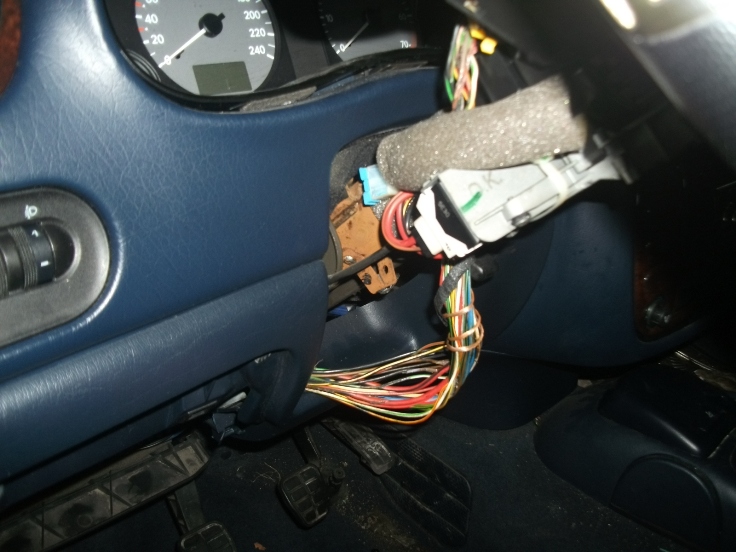

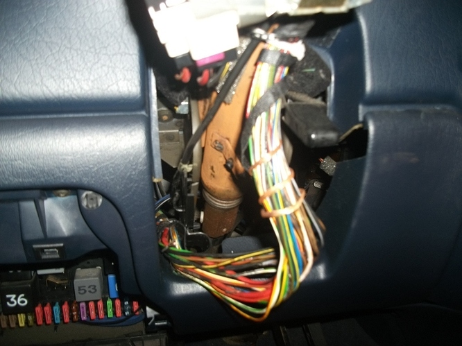

Jo Fotos sind gemacht.
Nun weiß ich leider nicht, wie ich die hier rein setzten kann!!!
links oben… Inhalt erstellen…Bild…
dann kannst du es in dein Album laden.
dann …Beitrag erstellen…erweiterten editor anschalten…dann hast du dda ein kamera symbol…
und schon ist bIld drin
Ich hoffe die Größe reicht!
Danke!!!
Hier noch mal größer!!!

Sorry, ich sehe da nichts verschmortes …
Also scheinbar nur ein zwei Adern betroffen. Ich würde die Adern einzeln freischneiden, nachverfolgen und durch neue Kabelstücken ersetzen.
Grüsse Thomas
so wie ich das sehe, handelt es sich um Adern in der unteren Biegung, da wo der Kabelbaum so aufgefächert ist. Eine Reparatur sehe ich wirklich nicht als das Riesenproblem an.
Bedenklich finde ich aber die Tatsache, dass da überhaupt was geschmurgelt hat!!!
Daher solltest Du erstmal herausfinden, wieso das passiert ist. Nicht dass Du das alles schön reparierst und die kurze Zeit später die ganze Karre abfackelt. Denn höchstwahrscheinlich sitzt die Ursache für die verkohlten Adern nicht im Kabelbaum selber!
Also herausfinden, für welchen Verbraucher die verkoohlten Adern zuständig sind und diesen dann genau untersuchen.
vielleicht kann man/Frau ja (noch) erkennen, welche Leitungsfarben betroffen sind. Dann könnten doch die, die einen vernünftigen Schaltplan haben mal nachschauen wo die Leitungen hinführen. Dann könnte man so ein bisschen eingrenzen…

@Thomas… Die Bilder sind etwas unscharf. Es ist ganz gut was verschmort. die Verschmorung geht bis zum Stecker hoch. Und wie beschrieben auch andere Kabel mit angeschmort.
Ich denke aber dass wir wirklich keinen neuen Kabelbaum benötigen. Nur neue einzelnde Kabel. Vor allem aber nen gaaaaanz langes Stück von dem Grauen!!!
Viel fummelarbeit…aber was tut man nicht alles für sein Auto!!!
