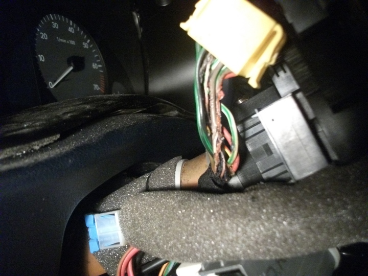

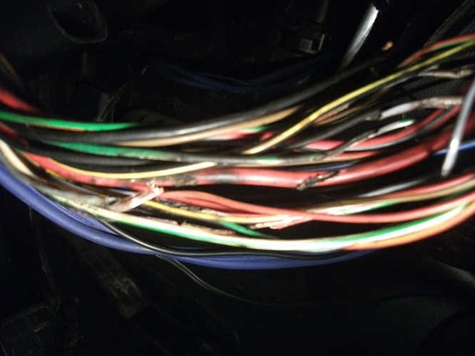

@KapfsauAD… Die Kabeldurchführungen bei den Türen, Heckklappe, sowie zu dem hinteren Lichtern am Heck hatten wir alle vor ca 2-3 Monaten durchgecheckt und auch einige Kabelbrüche behoben.

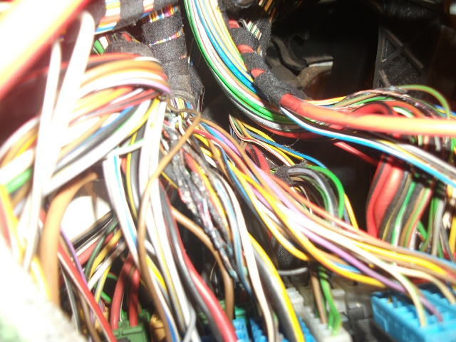

Haben nun noch mal genau geschaut. Sicherungskasten ist ab. Es ist doch viel mehr als ich gedacht habe.
Aber Hauptschmorer war das Graue Kabel.

Das ist etwas Puzzelarbeit. Ich würde zuerst den grauen Draht auspinnen, ausdrillen und ersetzen. Dabei weiterschauen was noch betroffen ist. Adern die nur teilweise betroffen sind und im Querschnitt nicht geschädigt sind würde ich auspinnen und mit Schrumpfschlauch isolieren.Adern die stärker beschädigt sind ebenfalls ersetzen.
Zur Fehlersuche wäre ein Schaltplan von Vorteil.
Wenn es die Blinkeranlage betrifft schaue bitte die Dose der AHK nach. Auch könnte ein Fehler im Lenkstockschalter selber sein. --> ersetzen kostet nicht die Welt.

Ich würde es vielleicht auch in Erwägung ziehen das Armaturenbrett mal heraus zu nehmen um alle Kabelstränge zu kontrollieren.
Besonders die die an der Innen-Querstrebe lang gehen.
Alle Sicherungen raus und Verbrauchsmessgerät an die Batterie ran.Dann Sicherung für Sicherung wieder rein um das Problem noch besser eingrenzen zu können.
Bis zu Fehlerbeseitigung würde ich jegliche Fahrten vermeiden.Nicht nur wegen weiterer Kabelbrände, sondern auch wegen den Elektrischen Geräten insbesondere den Steuergeräten.
