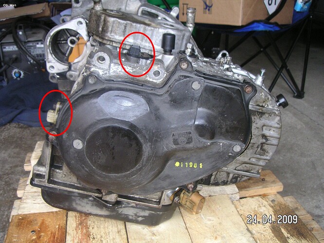

Nach Überprüfung der bekannten Fehler habe ich einen Riss im Gehäuse des Steuergeräts gefunden. Das eingedrungene Wasser hat aber noch keine offensichtlichen Schäden an der Platine verursacht.
Dafür habe ich an einem Stecker 2 korrodierte Kontakte gefunden.
Es ist der Stecker unten rechts auf dem Bild.
Die Kringel sind die G68 Geschwindigkeitssensoren. Wozu ist der andere Stecker?
Kann der auch diesen Fehler verursachen?

Aber auch der dicke Stecker am Getriebe könnte vielleicht schon brüche an der Kabelisolierung haben.
Über diesen Stecker kommen die Schaltbefehle vom Steuergerät.
Wenn da was defekt ist, dann… :-/ :-/ :-/

Hast du dir die Kabel vom Stecker mal angesehen?
Ich habe den Stecker und die Kabel damals komplett erneuert.
Reine Vorsorge.
Danke.
Der Stecker sieht bei mir fast wie neu aus. Nur die Kontakte am Getriebe waren oxidiert.
Wenn das mit deinen Steuergeräten auch nicht funktioniert, werde ich mir mal die Kabel und Geber genauer anschauen.
Ich werde dir auch ein paar Sensoren die auf dem Getriebe sitzen, mitschicken.
Vielleicht ist da der Fehler. :-/
