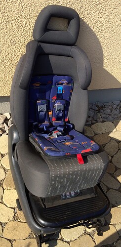

Die integrierten sehen so aus:
Wäre vielleicht auch eine Alternative.
#8 Danke für das Bild!
Zur Erklärung für alle, die es nicht kennen:
Das Bild zeigt die ausgeklappte Sitzhalterung für Kleinkinder von x-y Jahren/kg
Die sichtbaren Extragurte können über eine Arretierung oben zwischen den Stangen
der Kopfstütze verstellt/gespannt werden!
Klappt man die Kleinkindsitzfläche ein, können Kinder von X-Y Jahren/kg weiter dort sitzen.
Wichtig ist, dass die Sitzfläche des normalen Sitzes bei der EINFACHEN Umstellung
auf Kindersitz (ein Zug an einer Schlaufe) nach oben wandert und sich unten eine
Fußabstellfläche herausschiebt!
Vermutlich erfüllt dieser Sitz heute nicht mehr die DIN-Vorgaben etc.
Ich weiß aber nicht, was mit vorhandenen Sitzen in vorhandenen Fahrzeugen ist …
Ein kleiner Hinweis noch:
Das Bild zeigt den Kindersitz aus der Facelift Variante. Dabei ist die Arretierung der Hosenträgergurte deutlich verbessert worden.
In der alten Variante (vor Facelift) war diese Arretierung immer ein großes Problem bei diversen Tests. Deshalb wäre dort ein „normaler“ Kindersitz besser zu empfehlen.
Was auch noch wichtig ist: Auf dem Bild sind unterhalb der Kopfstütze die Nackenhörnchen zu sehen. Die müssen unbedingt montiert sein sonst erfüllt der Sitz seine Schutzfunktion nur unzureichend.

Ich habe mir, bevor unser Kleiner kam, zwei integrierte Kindersitze für den Dicken besorgt, da meine beide Nichten abundan mitgefahren sind und ich nicht immer überlegen wollte, ob irgendwo ein Sitz greifbar ist. Damals habe ich mich informiert und bin nach Vergleich der Zulassungsnummer (EU-Sicherheitsverordnung ECE R 44/03 oder ECE R 44/04, weiß nicht mehr genau)
zu dem Ergebins gekommen, dass sie weiterhin zulässing sind.
Die Zulassung ist nach meinem Kenntnisstand aktuell nur für Kindersitze von vor 1995 mit Kennziffer /01 und /02 erloschen.
Sollte das mal für die vom SGA eintreten, kann der Hersteller die aber immernoch nachtypisieren lassen (so gemacht von Mercedes für ältere Modelle).
Ein Hinweis noch: Sitze mit integriertem Kindersitz gab es nie mit ISOFix (ist auch nicht nachrüstbar) und dürfen auch nicht in der Mitte verwendet werden. Aus diesem Grund ist dann irgednwann einer der Sitze in die dritte Reihe gewandert um Platz für die Babyschale zu machen.

Oh, das ist gewagt.
Sitze mit integriertem Kindersitz gab es nie mit ISOFix - ja.
Ist auch nicht nachrüstbar - ganz sicher? Also, ich habe im meinem Sharan einen Sitz mit integriertem Kindersitz und ISOFix. Wie? Einfach Gestell umbauen. Halbe Stunde Arbeit und voila - ein Sitz, den es eingentlich so nicht gibt.
