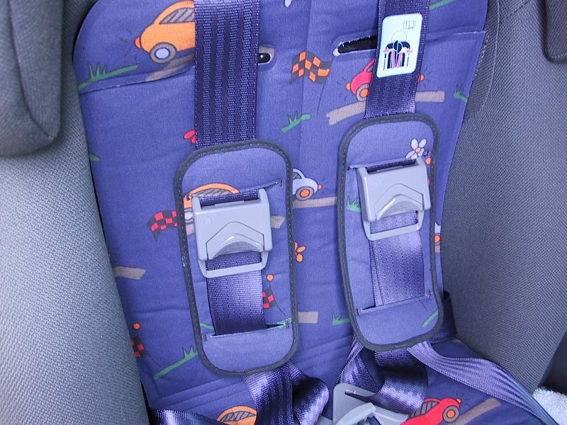

Noch ein Bild
Ich würde wirklich gerne wissen, wozu diese Schnallen auf Rangers Bild sind! In meinen intergr. KS sind diese nicht vorhanden! :pray: :pray:

Die Schnallen sind zur Gurtverstellung / -anpassung, olst.
Es gibt leichte Unterschiede im Kindersitzaufbau zwischen den alten und neuen Modellen. Soweit ich weiss, sind diese Einstellschnallen und die Knopfdruckautomatik zum Gurtstraffen unterschiedlich.
der Kindersitz mit den Schnallen ist von neueren Modell. Der Alte hat in der Mitte der Lehne eine Knopf wo sich der Gurt straffen läßt. Das fand ich schöner / komfortabler.
