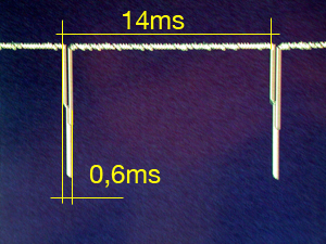

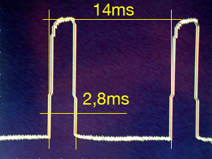

Der Dimmer liefert am Ausgang Klemme 58b ein pulsweitenmoduliertes Rechteck Signal. Je breiter die Impulse, desto heller leuchten angeschlossene Lampen.
Spannungsverlauf bei maximaler Helligkeit
Spannungsverlauf bei minimaler Helligkeit
Tip
Ein normales Multimeter zeigt beim Messen nur einen Mittelwert für die Spannung an.

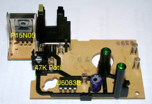

Aufbau des Dimmers im Lichtschalter Bj 1996 - 2000
Die Platine selbst

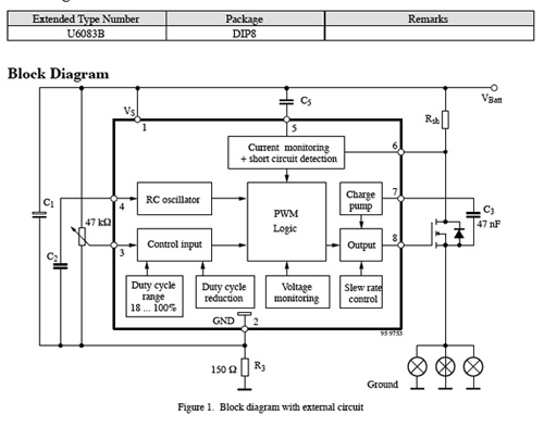

Der Dimmer besteht im wesentlichen aus dem integriertem Schaltkreis U6083B, einem MOSFET Leistungstransitor 15N05 und dem 47K Potentiometer für das Einstellen der Helligkeit.
Hier die Grundschaltung des U6083B aus dem Datenblatt
(das ist NICHT die tatsächliche Schaltung des SGA Dimmers !!!)
Der U6083B erkennt Kurzschlüsse an der Last über den widerstand Rsh und auch der maximale Strom lässt sich damit einstellen. Im Fehlerfall wird die Last abgeschalten.
Der Leistungstransistor 15N05 ist ein MOSFET Schalttransistor für maximal 10 A Dauerstrom bei 50V. Der Impulsstrom des 15N05 beim Einschalten der Last darf bis zu 60A ! betragen.
Die tatsächliche Verlustleistung - abzuführende Wärme - des Dimmers wird bestimmt durch den Einschaltwiderstand des Leistungstransistors und den fließenden Strom für die Last. Die maximale Belastung und Erwärmung ist daher bei voller Helligkeit der angeschlossenen Lampen. Da ist die Last praktisch dauernd eingeschalten
Im Gegensatz dazu ist bei einem normalen, analogen Spannungsregler die Erwärmung am grössten wenn die minimale Ausgangsspannung an der Last eingestellt ist.
Für unseren Dimmer Bj 1999 bedeuted das praktisch…
Der 15N05 hat 0,15 Ohm Einschaltwiderstand. Bei 14V und angenommenen 5 A Strom ist die Verlustleistung nur 3,75 Watt. Das ist im Vergleich zu 70 W Last relativ wenig!
Darum kann der Kühlkörper für den Transistor klein bleiben.

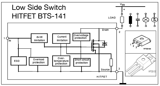

Der BTS 141 ist für 12 A ausgelegt, die eingebaute Strombegrenzung spricht aber erst bei 25A :!: an. Bei 3A Last wird das Teil gerade mal warm - OHNE KÜHLKÖRPER - der Dimmer im Lichtschalter wird 55 °C warm.

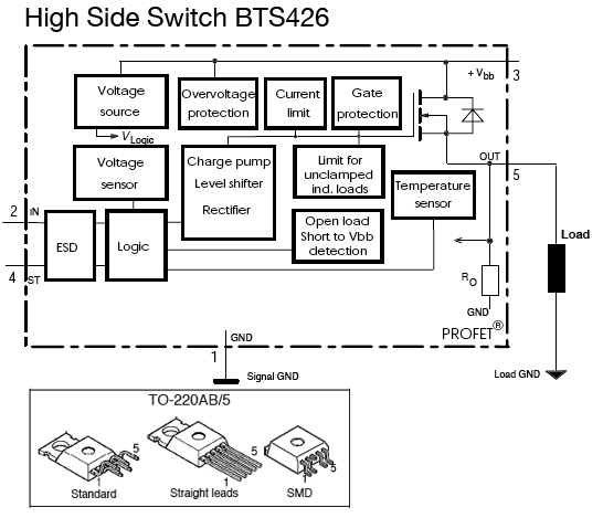

Die in den Beispielen verwendeten Teile BTS 141 und BTS 426 sind leider auch schon ältere Typen, die auf Grund der neuen RoHS Richtlinien nicht mehr produziert werden aber noch erhältlich sind.
…Meine Bastelkiste ist leider nicht Up-ToDate.
Sie können aber durch aktuelle, FUNKTIONSKOMPATIBLE Teile mit mehr oder weniger Leistung ersetzt werden. Die Teile kosten ca. 3…15 euro.
Wichtig ist, das die ausgewählten Teile „ingelligente Schalter“ sind, die über entsprechende Schutzschaltungen (Kurzschluss, Temperaturen, Unterspannung) verfügen.
NORMALE MOSFET-LEISTUNGSTRANSISTOREN SIND NICHT GEEIGNET - es fehlen die Schutzschaltungen.

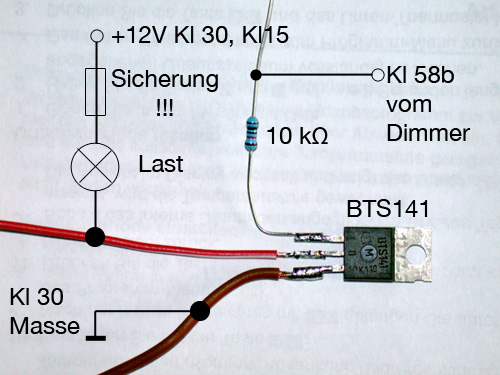

Beispiel 1 … für Lasten, die an Plus liegen und auf Masse geschalten werden
Der 10k Ohm Widerstand ist zur Strombegrenzung am Schaltereingang.
