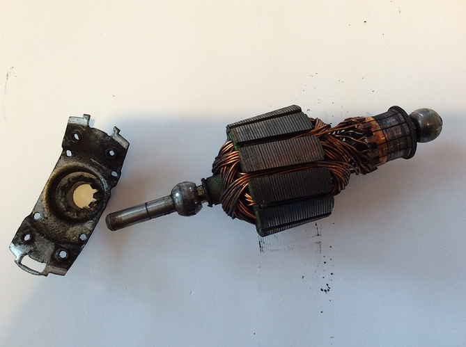

Auf jeden Fall sind bei dem alten Teil die Lager im Eimer. Ob ich da einen schnellen Ersatz finde weiß ich nicht. Wenn werde ich versuchen, die Gleitlager gegen Kugellager zu tauschen wenn das möglich ist.

sieht man an Deinem ausgebauten Gebläse ob Kugellager oder Gleitkager verbaut sind?
hier www.sgaf.de/sites/sgaf.de/files/images/P1010726.JPG
sieht es nach Kugellager aus.
Bernd

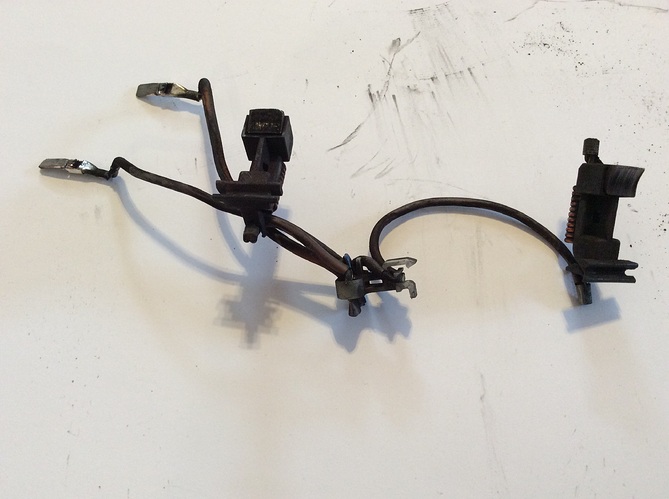

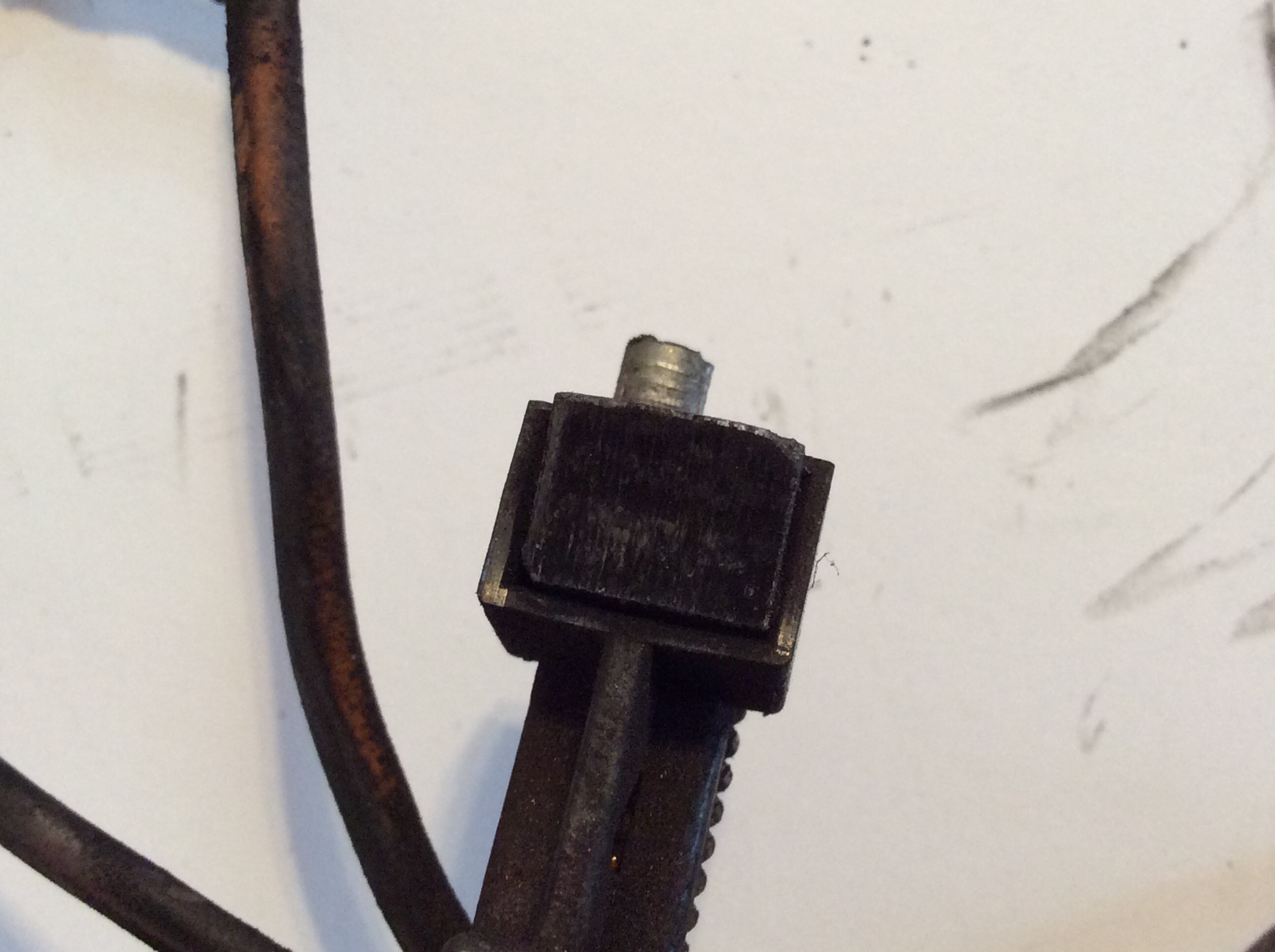

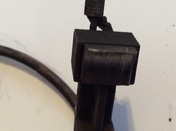

Meines sieht nach Gleitlager aus. Zerstörungsfrei könnte man bloß die Motorkohlen tauschen. Wenn aber schon eine Funktionsstörung vorliegt, dann wird es dafür auch zu spät sein, weil dann die abgeschliffenen Kohlen schon Spuren hinterlassen haben.
zu den Lagern kam ich nur mit Gewaltanwendung.

Kannst Du angeben, ob in deinem Fall die Kohlen oder die Gleitlager Ursache der Geräuschentwicklung waren?
Sind die Buchsen eingelaufen oder trocken und mit Kohlenstaub „geschmiert“?
Die Lauffläche der Kohlebürsten ist auch nicht mehr ganz frisch :-k - wie sehen die Bürsten aus?

In meinem Fall gab es keine Geräuschentwicklung mehr, da das Gebläse sich 10 Sekunden nach dem Start jeweils verabschiedete. Schuld waren die Kohlen. Eine war ganz abgeschliffen, die andere fast ganz.
