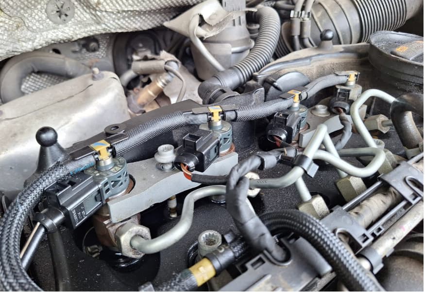

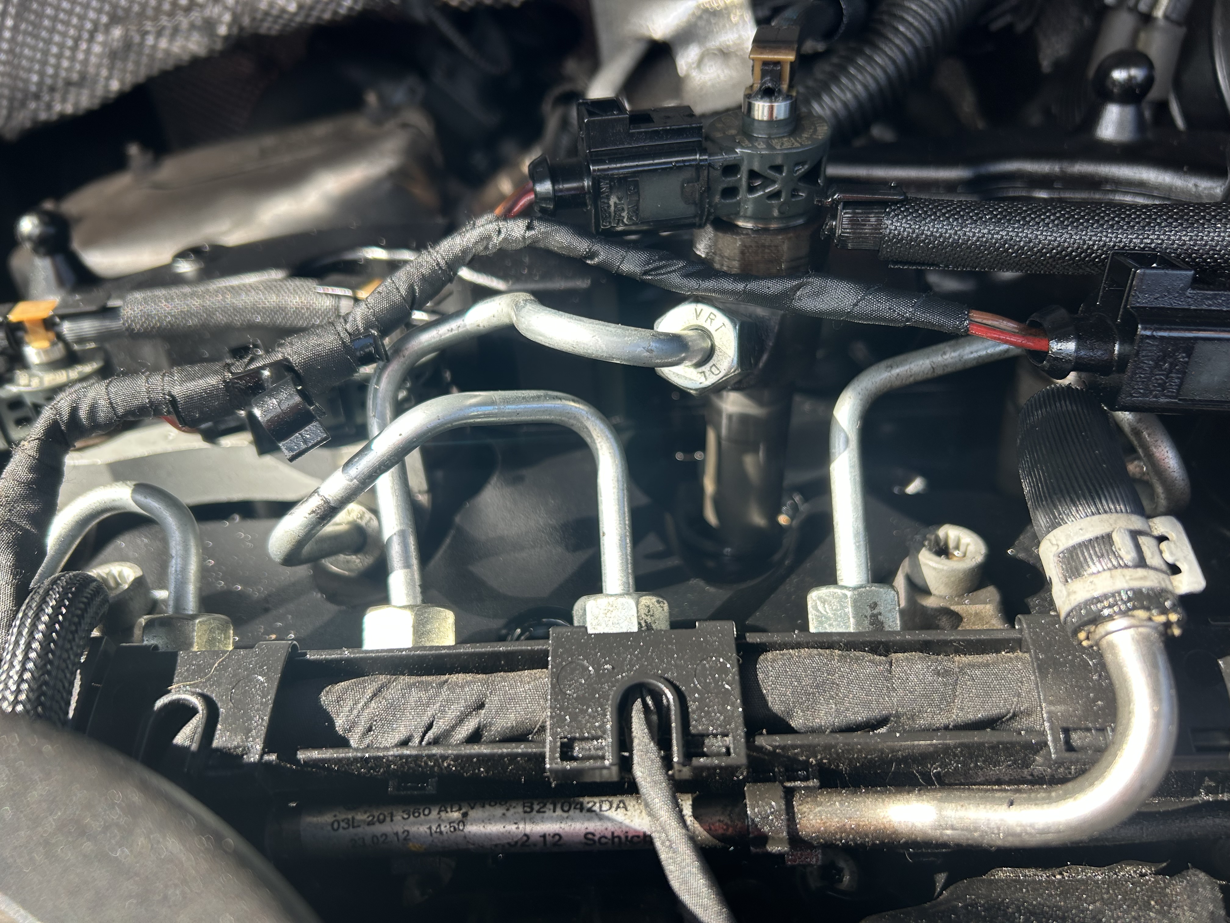

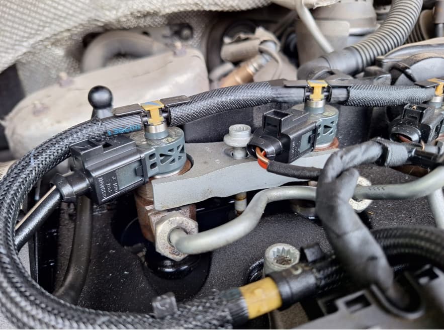

Hallo zusammen, ich muss dieses Thema leider hier wieder eröffnen. Mir ist nämlich gestern das gleiche passiert… nur war es der erste Zylinder. @Ulffrzbg wie ist die Repartur weiter gegangen? Und konnte eine Ursachenanalyse durchgeführt werden?
Ebenfalls auf der AB bei ca. 120km/h passiert. Keinerlei Arbeiten am Motor durchgeführt, Injektoren sind seit mind. 200.000km drinnen

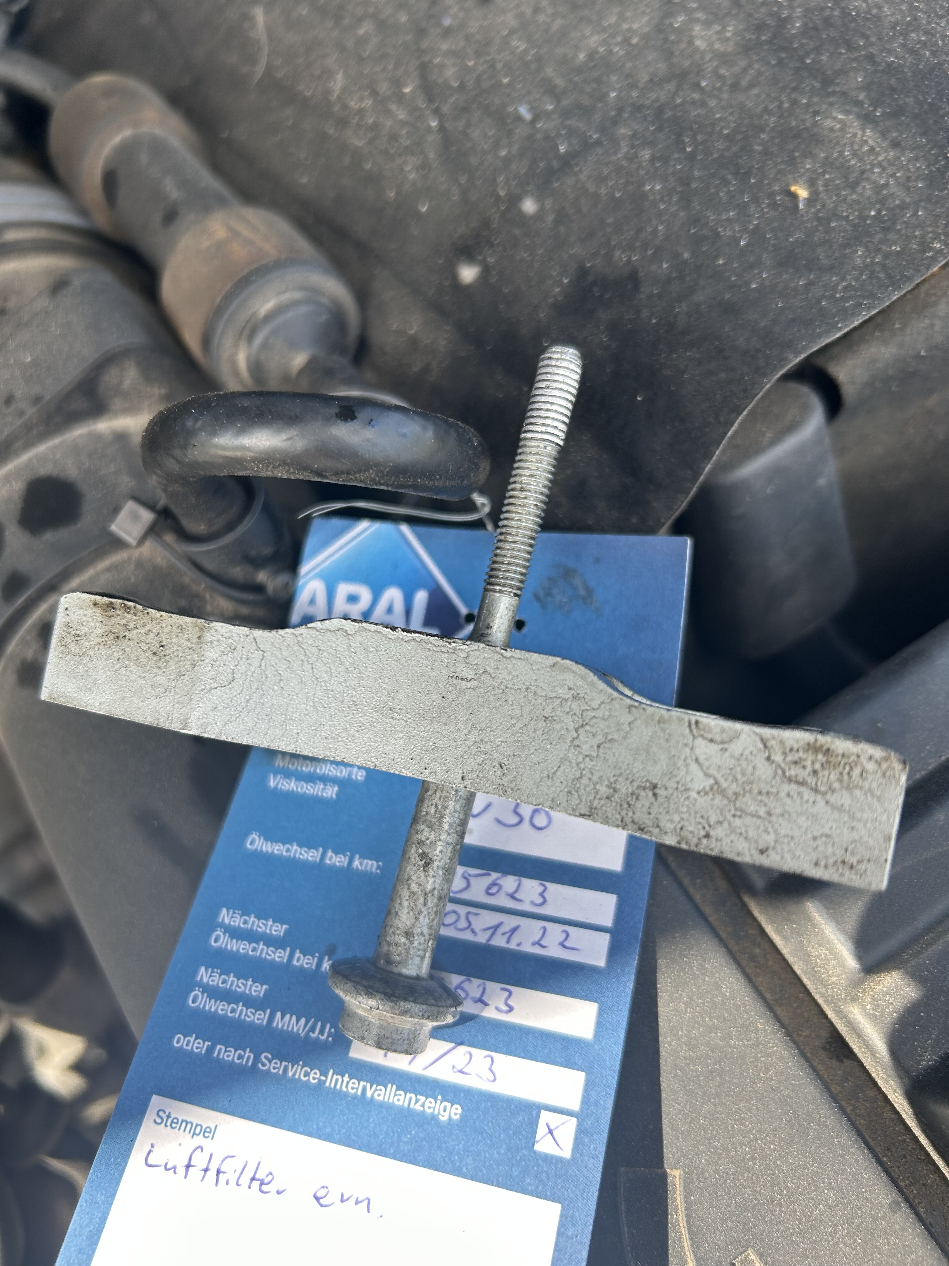

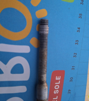

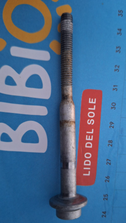

traurige Nachricht von der Werkstatt – Schraube ist komplett aus dem Zylinderkopf ausgerissen. Dh. Injektoren raus, Leitungen demontieren, Ventildeckel runter und dann prüfen ob man ein Gewinde nachschneiden kann oder ob man einen Einsatz setzen muss… :sleepy_face:
Hier sieht man die Schraube und die Reste des Gewindes aus dem Zylinderkopf…
