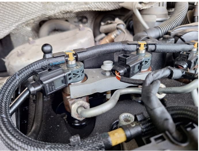

Aktuell schraube ich gerade alles wieder zusammen. Ich habe den Ventildeckel + Injektoren und Leitungen fertig eingebaut und vorsichtshalber mit Nebel abgedrückt um die Dichtigkeit zu prüfen. Leider kommt jetzt aus dem 4. Injektor bei stärkerem Druck nebel seitlich raus.
Jetzt bin ich mir unsicher ob das so ok bzw. tolerierbar ist, oder ob das (wie ich vermute) nicht ok ist. Wenn ich das wieder aufmache brauche ich natürlich die Dehnschraube auch wieder neu… naja an dem wird es nicht scheitern :slight_smile:

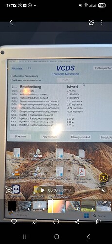

So, kurzes Update. Ich habe die neuen Injektoren erstmal mittels VCDS angelernt.
Kraftstoff entlüftet.
Nach ein par Startversuchen ist er jetzt mal angesprungen.
Ich bin aktuell nicht sehr zuversichtlich… am stand läuft er ok, aber nagelt etwas… sobald man die Drehzahl erhöht wird er unrund. Gefällt mir gar nicht. Ich habe die Werte ausgelesen.
habe ein Video vom Geräusch gemacht… vielleicht kann damit jemand etwas anfangen

Wo gibst du den Nebel drauf?
Und wo kommt er raus? Gibt es dazu ein Video?
Leider nicht - Nebel in den Ansaugschlauch nach LMM gedrückt. Raus gekommen ist er beim 4.Injektorschaft.
Hast du die Kupferdichtungen neu gemacht?
Wenn der Motor läuft, müsste es dann Abgase rausdrücken. Hast du da etwas festgestellt?
Also wenn du sicher sein willst, dass es nicht von der Kupferdichtung kommt, dann dreh den Motor so hin, dass alle Ventile dieses Zylinders geschlossen sind und gib nochmal Nebel drauf.
Wir sprechen aber von der Schraube/Brücke an Zylinder 1/2, richtig?
Oder ist das die Brücke von Zyl. 3/4?

Das stimmt. Eigentlich ist es der 1. Zylinder, der welcher am weitesten von der kraftabgebenden Seite entfernt ist.
Injektorschraube zylinder 1/2 (nächsten zum Zahnriemen) ist ausgerissen. Im Zuge der Reparatur wurde aber auch 3/4 getauscht (nächst zum Getriebe). 4 war beim abdrücken undicht.
Ja, alle Dichtungen und auch der Kupferring sind neu - waren bereits am Injektor vormontiert
Achso! Also undicht ist ein Injektor, dessen Halteschraube nicht herausgerissen war.
Naja, dann nochmal machen und Ventilsitz sauber machen/fräsen.
Drückt es Abgas raus?
Ok. Dann hatte ich es richtig verstanden. Es ging mir darum zu klären ob auf Zyl. 4 vorher schon ein Problem herrschte, was für den Ausriss der Schraube sorgte. Das scheint nicht der Fall zu sein.

Ich bin jetzt natürlich verunsichert ob der Schaden auf der Autobahn noch mehr zerstört hat als nur das Gewinde. Er wirft auch keinen neuen Fehlercode aus bzw. Warnlampe
Drückt es neben dem Injektor Abgas raus?
Ist schwer zu sagen. Würde sagen nein, es qualmt zwar sehr wenig, würde das aber auf die neuen Teile bzw. Reiniger schieben die verdampfen
Muss man mit vcds noch andere Werte zurücksetzen? Ich habe nur die Injektoren mit der IMA Nummer codiert.
Bist du sicher das der injektor undicht ist am Schaft
Oder ist es evt der Nebel der durch die Kurbelwellengehäuse Entlüftung zurück kommt und an dem.Gummi ausdrückt?
