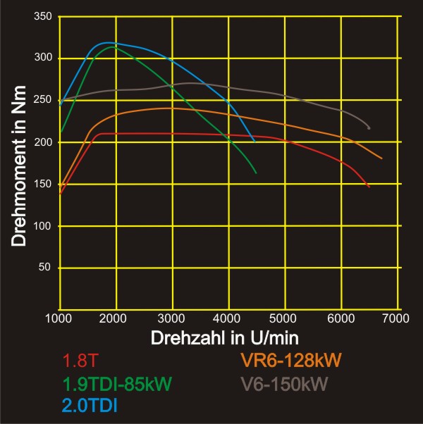

bemängelt wird meist, daß sich unterhalb von 1800u/min nicht viel tut. Das „Reinrollen“ in einen Kreisverkehr im 2. Gang mit nahezu Leerlaufdrehzahl und dann „Gas geben“ wird z.B. oft angeführt. Hat sich der Motor erstmal bis zur optimalen Drehzahl hochgekämpft, kommt dann, eigentlich auch sehr unharmonisch, der „Bums“, der allerdings ja auch nicht lang anhält. Fahrzeuge mit Common-Rail-Einspritzung können das meiner Meinung meist deutlich besser.
Wenn Du z.B. mal den 320d von BMW fahren würdest, könntest Du das besser nachvollziehen. Die Drehmomentkurve ist hier deutlich besser.
Ich hab mir mal bei Wolfgang freundlicherweise die Grafik für den Drehmomentsverlauf „ausgeliehen“, da siehst Du z.B. den wundervollen, mustergültigen Drehmomentsverlauf eines V6 :wink: im Vergleich zur kurzzeitig ansteigenden Kurve des 115PS TDIs :
aber so eine Drehmomentkurve sagt doch schon einiges aus (wenn man sie lesen kann).

…dann doch wohl so gemeint, dass es ein Muster dafür ist, wie es nicht sein sollte…
GANZ alte Dieselmotoren hatten genau solche Dremomentverläufe ( ich sprach bei meinem 50 PS Golf immer vom sehr gleichförmigen Verlauf = überall nichts ).
Die Dieselmotoren haben zwischen ca. 1300 und 3000 Upm (wesentlich) mehr Drehmoment. Das benutzen desselben obliegt dem Fahrerfuss, er muss es ja nicht abrufen.Bis 3000 bzw 3500 Upm kein ein intelligenter Diesel-Gasfuss exakt das gleiche Drehmoment zaubern wie der V6 ( oder eben mehr).
Dem auch noch so intelligenten V6 Gasfuss wird das Umdrehen vorstehender Feststellung wesentlich schwerer fallen…
Natürlich ist es schön, dass beim 2,0 l die Spitze breiter ausgebildet ist ( da, wo man normal fährt ), aber was nützt eine flache Kurve bei Höchstdrehzahl?
m.E sollte ein klares „Max.-Drehmoment-Plateau“ im normalen Fahrbereich zur Verfügung stehen ( z.B. 1500 und 2500 Upm).Genau dort hat der V6 sogar eine Delle nach unten.

Ich hatte sowohl der VR6, als der 130 PS PD, als der V6 TDI 150 PS und habe jetzt der V6 benziner. Letztere ist eindeutig der bessere von der Leistungsentfaltung her, wie es der Kurve beweist. Der 130 PS PD der schlechteste. Laut Popometer könnte man einen Ferrari davon fahren, aber weit gefehlt. Eine Weile nichts- kurz der Hammer - wieder nichts :cry: Der V6 TDi hat wenigstens etwas früher losgelegt und bei weitem nicht so früh aufgehört.
Der TDI-Fan wird immer ein bestimmte Drehzahlbereich die Elastizitätswerte vergleichen wollen, möglichst 2000 rpm bis 3500 rpm. Klar, da siegt das kurzfristig anliegende mehr an Drehmoment. Wenn man es so sieht, ist es auch ok. Ich siehe das etwas anders. Will man schnell sein, fährt man der TDI so, der Benziner aber nicht. Deshalb auch die bessere Werte trotz niedrigere Drehmoment. Bin aber trotzdem noch TDI-Fan, obwohl ich jetzt LPG fahre (bin aber auch als TDI-Fahrer reell geblieben) :wink:

Erschwerend für diesen Vergleich ist natürlich auch der subjektive Aspekt, den jeder anders hat. Ich fahre zur Zeit einen Skoda mit 1.6l 102 PS Motor. Der hat im Vergleich zu den 310 NM meines Sharans nur 148 NM, gekoppelt an eine 6-Gang-Automatik. Subjektiv ist die Beschleunigung von 0-100 km/h deutlich langsamer, die reinen Daten belehren einen etwas anderes, da ist der Skoda nämlich schneller (Die Elastizität lassen wir hier mal weg, die ist bei den Dieseln natürlich besser… :frowning: ).
Will sagen: Man merkt sowohl die Anfahrschwäche, als auch die „Zähigkeit“ oben rum umso deutlicher, je grösser der „Bums“ im optimalen Drehzahlbereich ist. Frau Antje hat es sehr treffend beschrieben. Drum ist der Drehmomentverlauf eines V6 auch deutlich angenehmer, weil gleichmäßiger.

Kürzt man das Drehmoment des V 6 im Verhältniss 130 PS/204PS, bleiben noch berichtigte 172 Nm übrig… Ich glaube, da muss man dann schon schieben ( bin Diesel-Fan) :lol:
Um das ernsthafter zu vergleichen, bin ich auf die Audi-Seiten gegangen, und habe mir den 2,8 FSI ( 210 PS, 280 Nm bei 3000 - 5000 Upm, 7,9 sec auf 100) herausgenommen. Dieser vertrete jetzt mal den V 6.
Einen vergleichbaren Diesel gibt es leider nicht, aber 2 " Komponenten ":
2,7 TDI ( 180 PS, 380 Nm bei 1400 - 3300 Upm, 8,1 sec auf 100) und einen 3,0 TDI (233 PS, 450 Nm bei 1400 - 3250 Upm, 6,9 sec auf 100).
Ein rechnerischer Mischling hat 207 PS, 415 Nm bei 1400 - 3300 Upm, 7,5 sec auf 100.
Ich glaube schon, dass der Mischling dem 2,8 FSI wegfahren würde… =D>

1) Man vergleicht Motoren, nicht theoretisch mögliche Mischungen. Warum kürzt du nicht das Drehmoment vom TDI auf das vom V6? :stuck_out_tongue:
Ohne Witz, viele sagen, dass man das Drehmoment braucht und der TDI dadurch schneller ist. Die Messwerte belegen das aber nicht. Du suchst dir die Fahrzeuge aus, die du brauchst. Wie wäre es mit der Sharan 1.8t 150 PS gegen der Sharan TDI 150 PS? Eine ganze Sekunde von 0 auf 100, gleiche Endgeschwindigkeit. Vorteil für den Benziner trotz weniger Drehmoment!!
