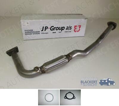

Dann vielleicht dieses?
Ohne Schraublasche und länger, mit Loch für Lambdasonde.
FORD: 1076001, FORD: 1133450, WALKER: 03144, BOSAL: 739-257

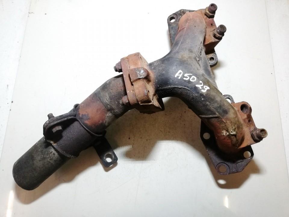

Das hab´ ich auch gefunden, jedoch ist bei mir etwa 100mm vor dem Flansch nochmal ein Knick von geschätzt 20 - 30° nach oben. optisch kommt es dem schon sehr nahe, auch wenn die Bj. Beschreibung in der Anzeige nicht passt.
Hier gibt es etwas mit Knick. Ist das abgesägt worden?
Das ist abgeschnitten, um den Krümmer zu verkaufen. Um dabei nicht noch Streß mit den Stehbolzen zu bekommen, so vermute ich, lässt er das Stück Rohr dran. Unabhängig davon ist das die ältere Ausführung mit Anschlüssen für Sekundärluft am Krümmer. Gruß Jens

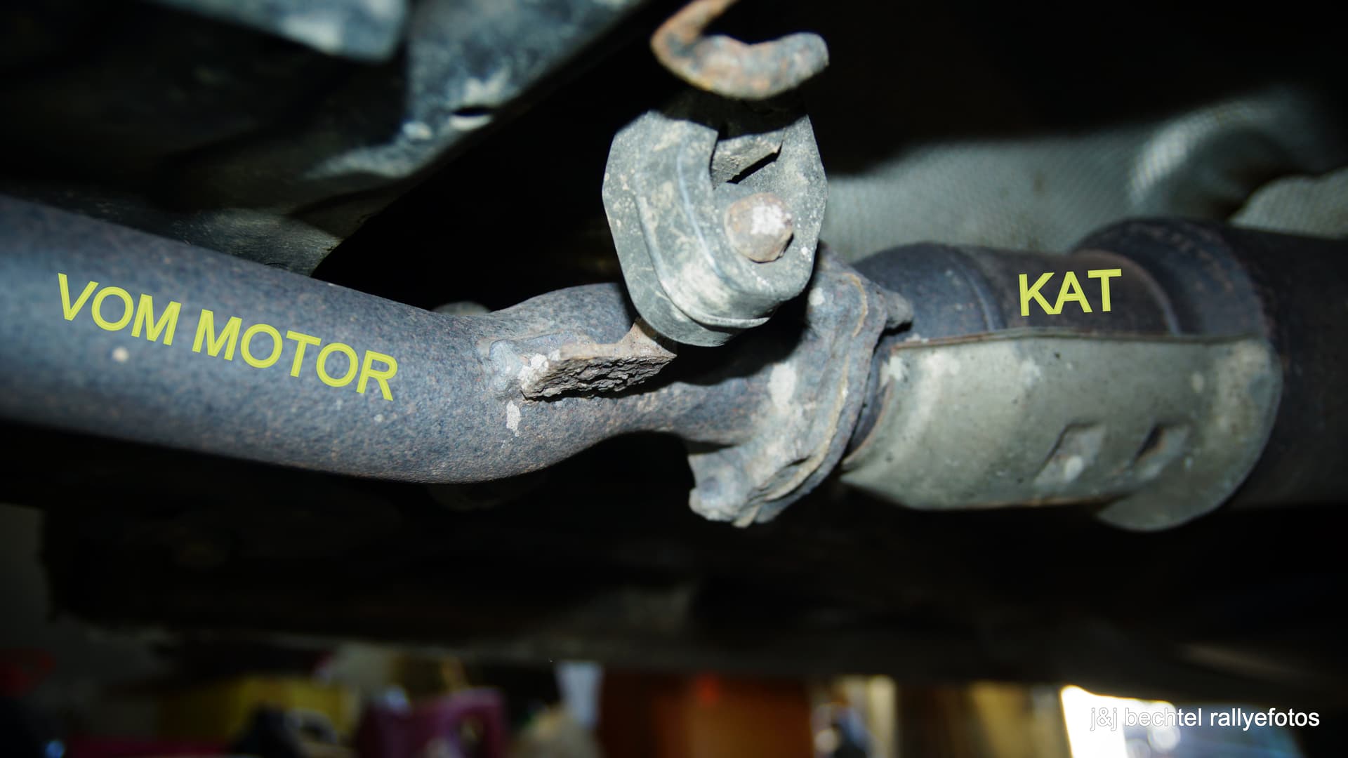

Aber der Knick am verbliebenen Rohr und die Befestigungsschelle sind wie du es suchst?
Nein, nein, der Knick sitzt nochmals kurz vor dem Flansch zum KAT, nicht Krümmerseitig. Gruß Jens

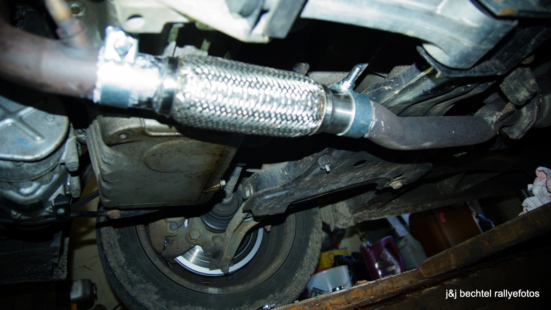

Hallo zusammen, das Teil ist geflickt. Ich habe ein neues Flexrohr, welches mit Schellen geklemmt wird. Innendurchmesser 52mm. So konnte ich es mir ersparen, die Flanschverbindung am Kat lösen zu müssen. Durch Alter und Temperatur sind die dreieckigen Flanschverbindungen (vor allem am Hosenrohr) so korrodiert, dass ich wohl einen neuen Flansch hätte brennen bzw. lasern lassen müssen. Das wollte ich von Anfang an verhindern, zumal die " kurzen" Hosenrohre neu z.T. unter 40€ angeboten werden. Da lohnt kein Schweißen.

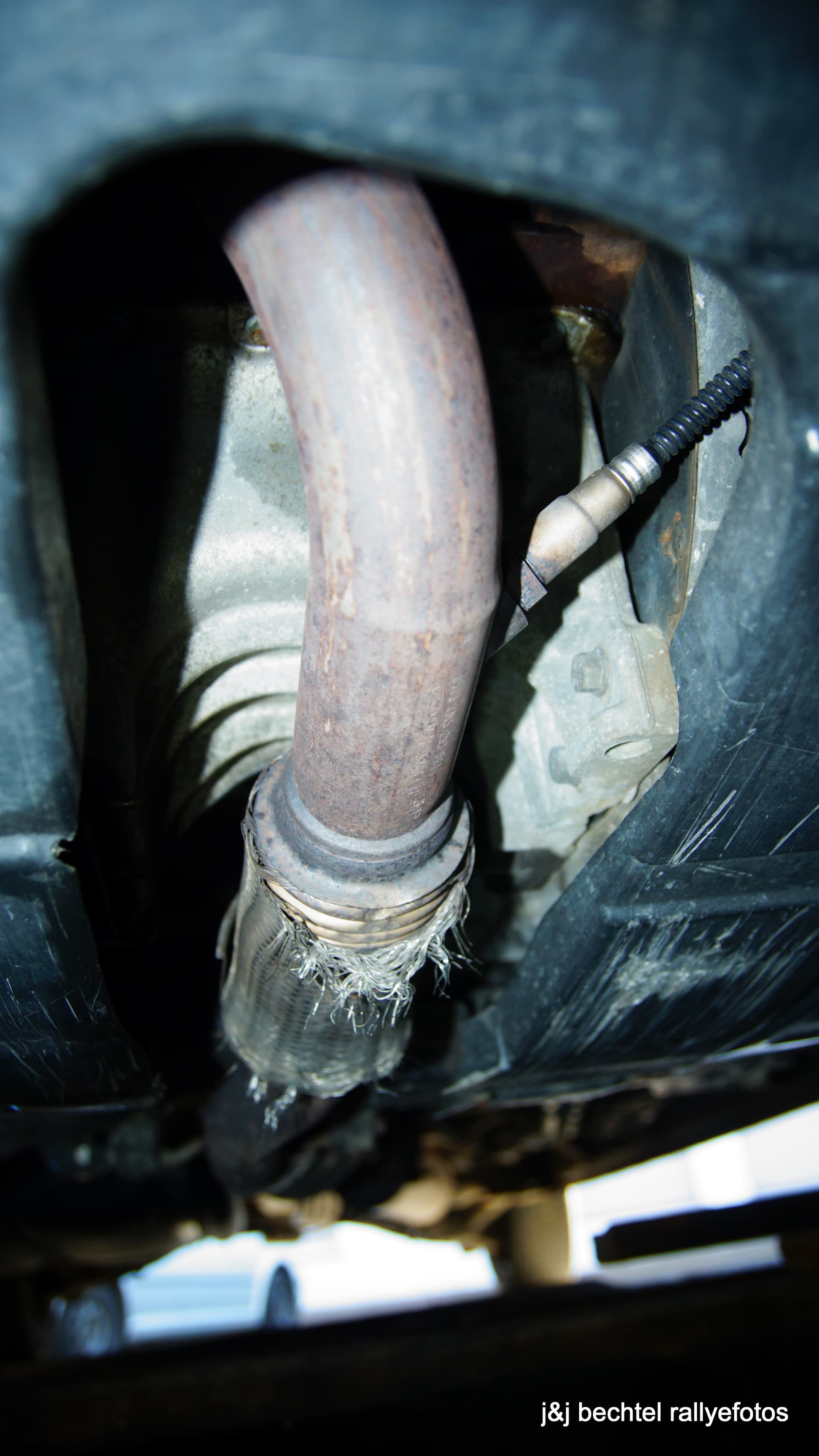

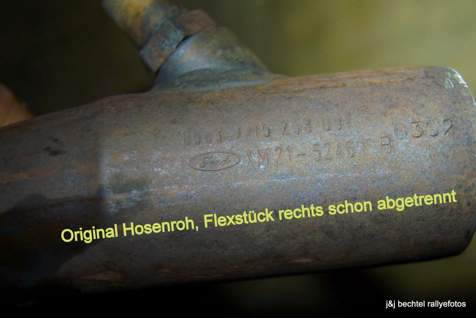

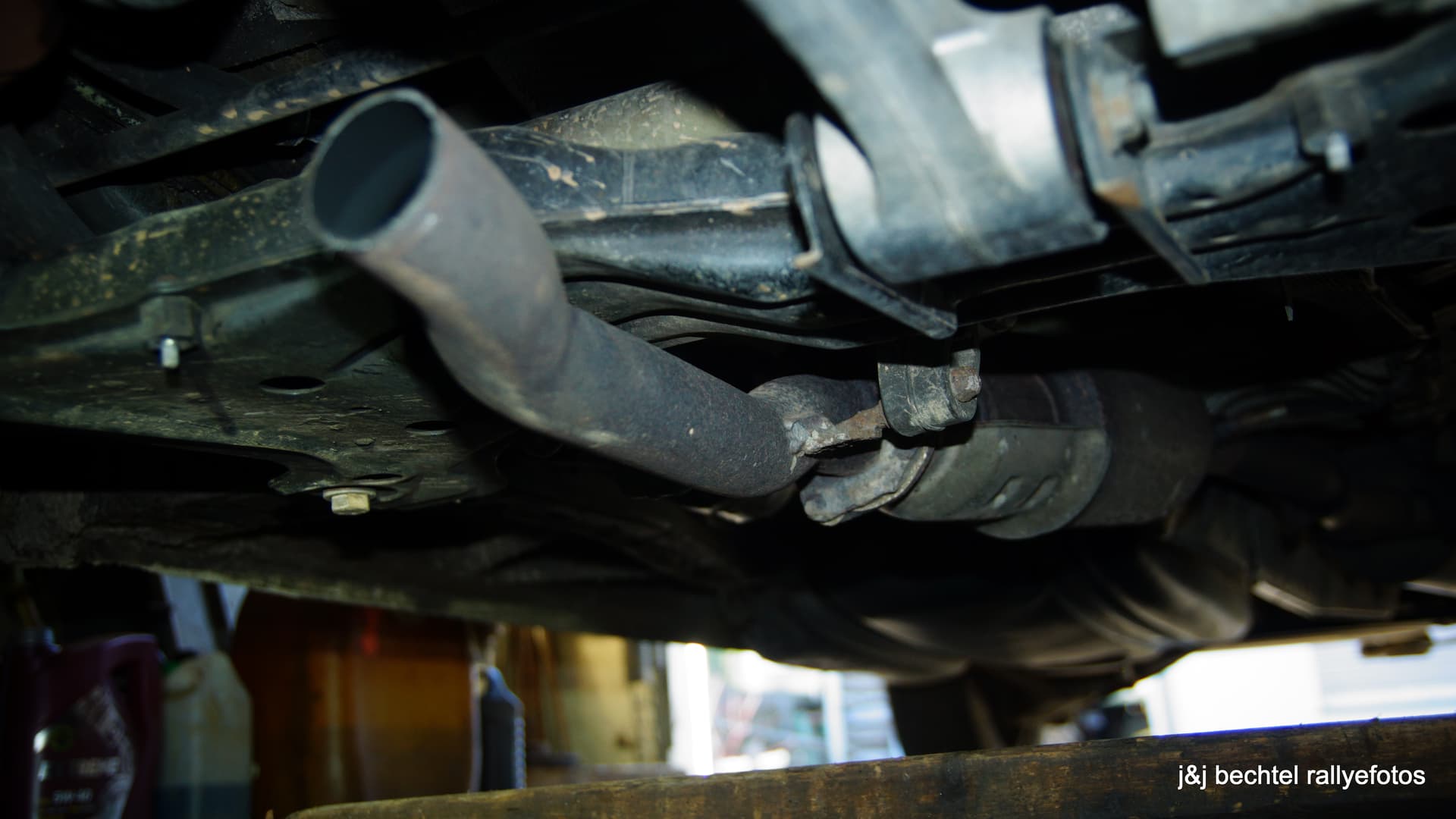

Hallo Zusammen, hier die versprochenen Fotos. Ich hoffe, das Hochladen klappt
Noch ein Hinweis für ebenfalls betroffene Schrauber: das Flexrohr mit 52mm innen und 100% perfekter Länge war nirgends zu bekommen, gab es dann aber in der Bucht bei einem China Händler für unter 20€ mit Versand und Lieferung binnen 2 Tagen.
