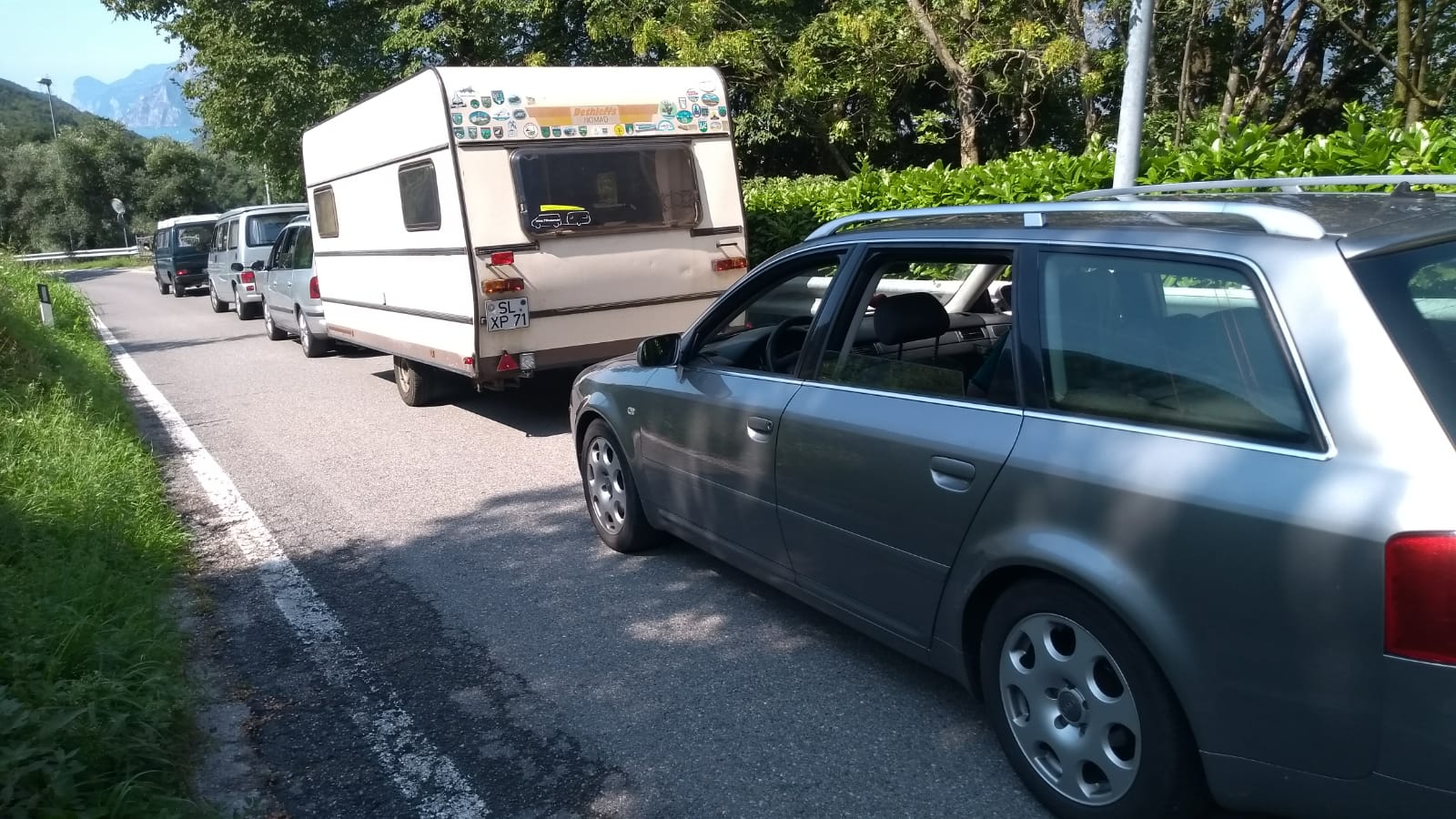

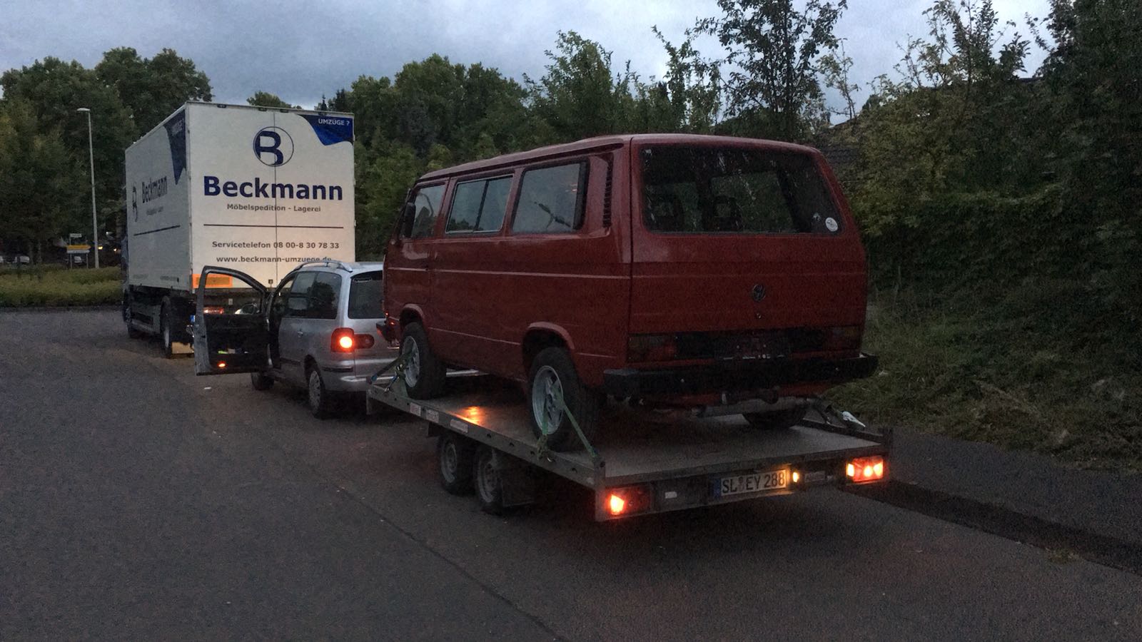

Neben Wohnwagen (ca. 10.000km) ziehen wir auch gelegentlich Dinge, die fast das doppelte Wohnwagengewicht haben. 1.600km mit dem T3 und 1.700km mit dem Audi. Die Geräusche waren aber auch schon vorher, sind nicht immer da und werden nicht lauter. Deswegen lasse ich erstmal alles so wie es ist. Getriebeöl tausche ich alle 60.000km.
