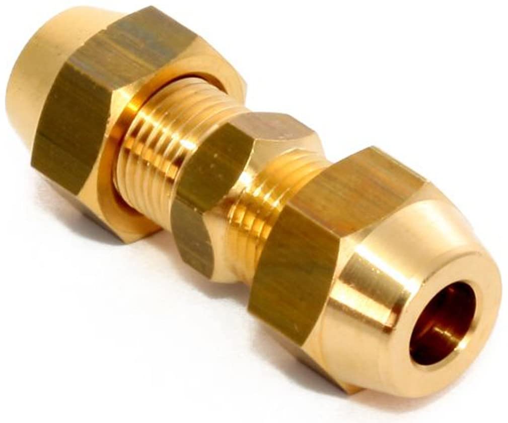

Für hinten würd ich davon gebrauch machen.
Wenn das Rohr unter dem Auto kaputt ist, dann würd ich einfach Kupferrohr für Klima nehmen. Kann man von Hand biegen.
Ablängen des Rohres mit Rohrabschneider. Gibts auch in Mini für enge stellen.
