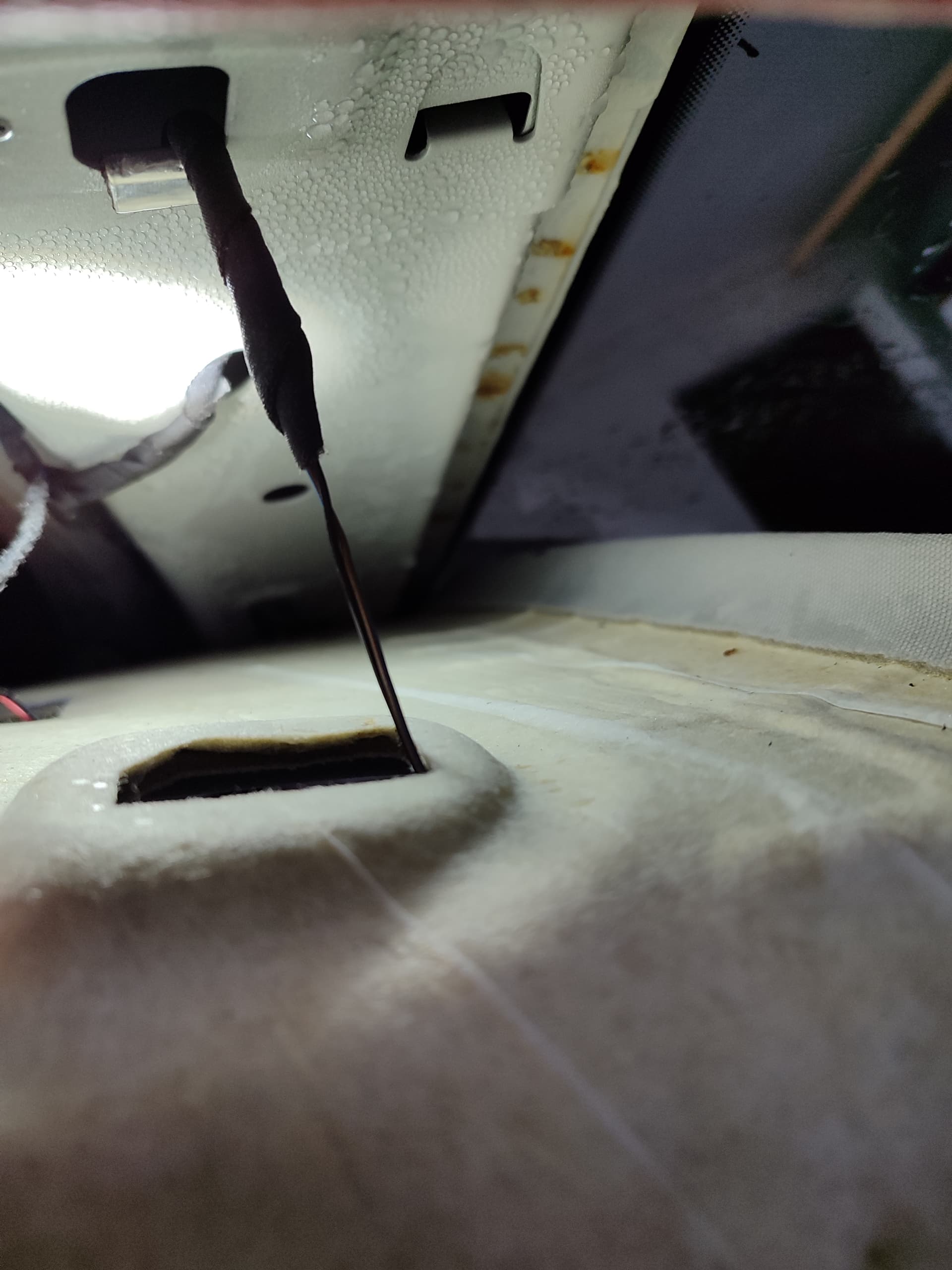

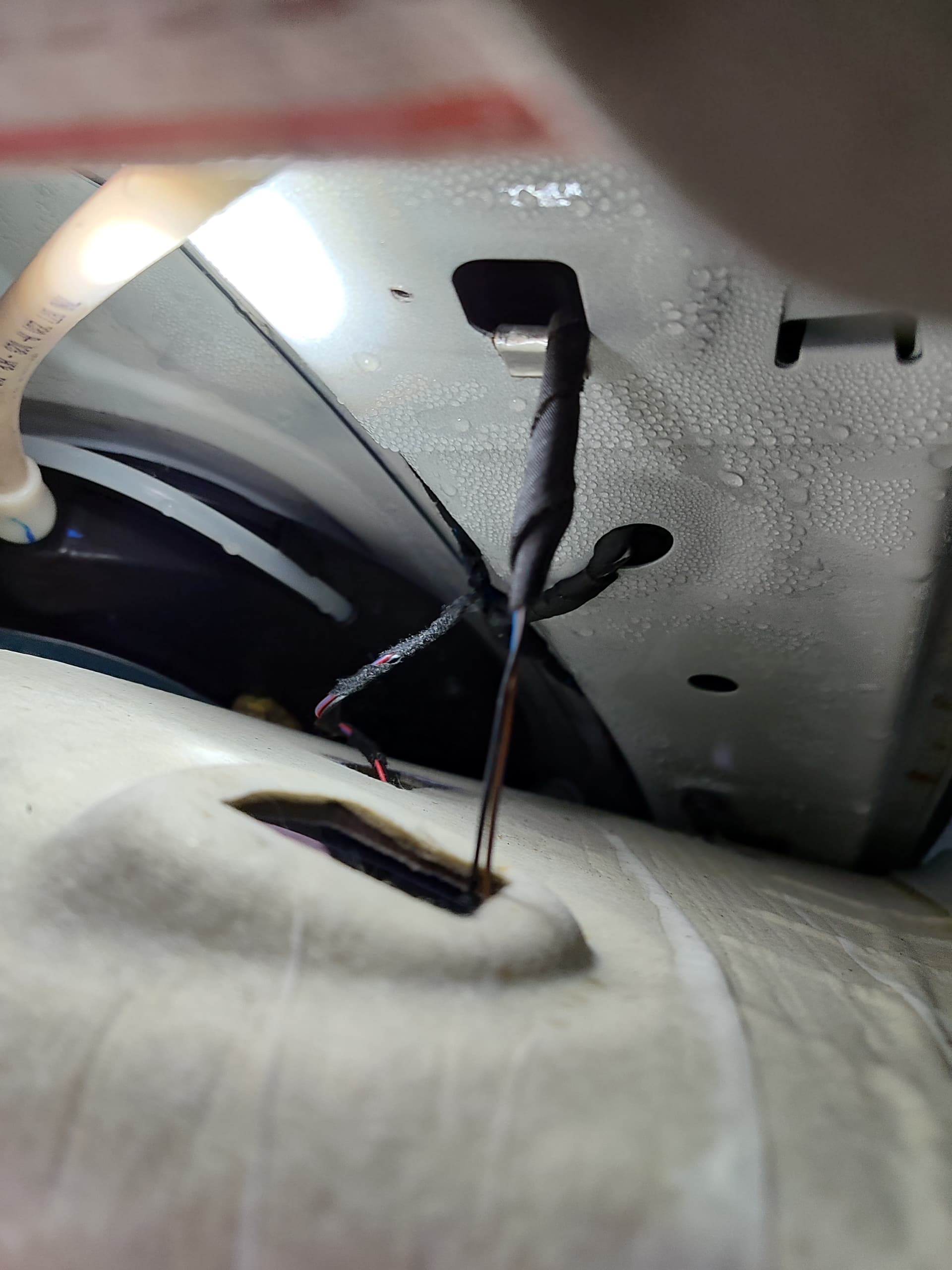

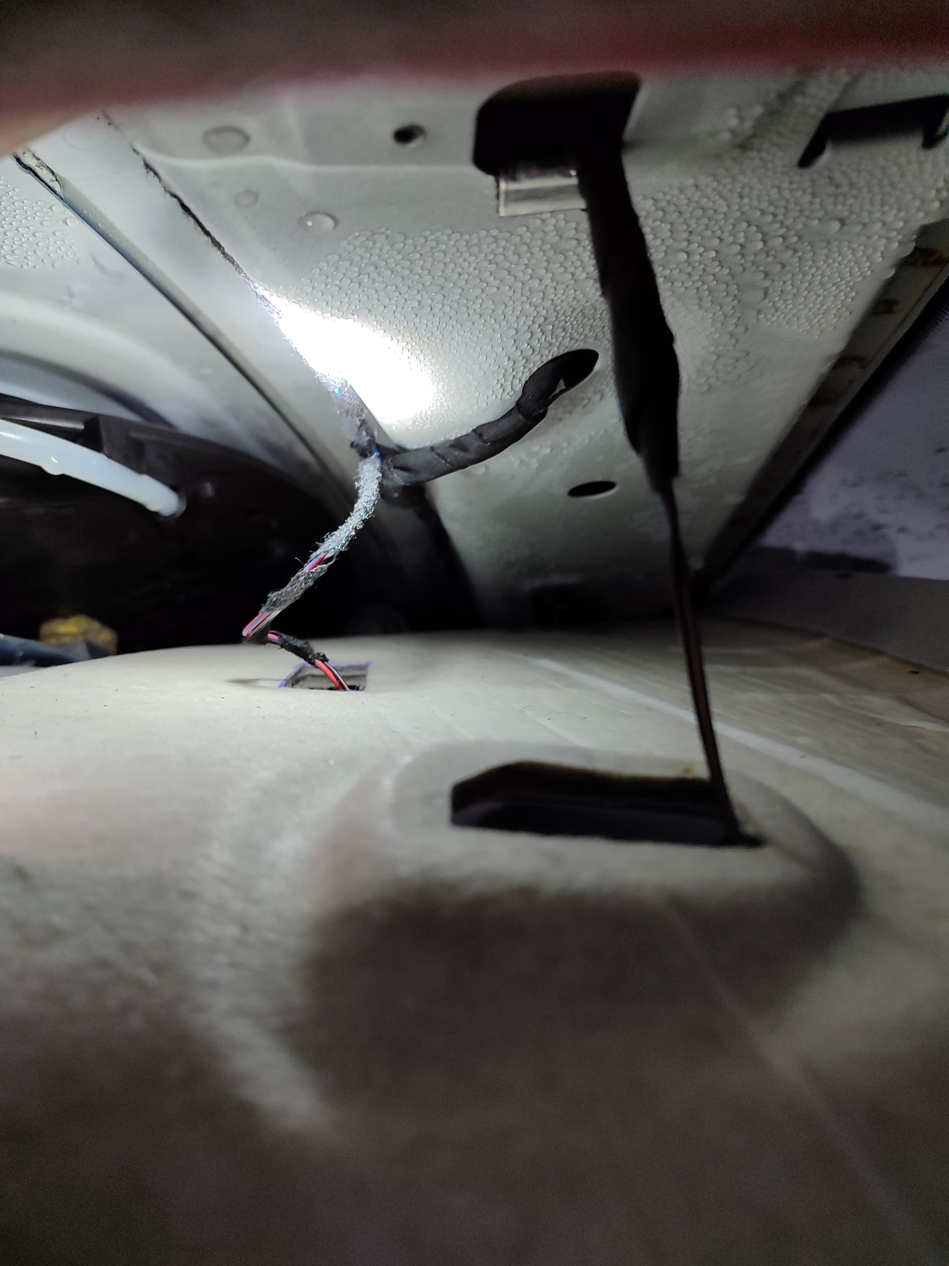

ich habe mich hier frisch angemeldet da ich Hilfe mit meinem Alhambra (Bj. 2017) brauche. Dieser verfügt über das Panoramadach und hatte zu Beginn Probleme mit der Frontscheibe (3x von Seathändler getauscht, da Undichtigkeit Höhe des Rückspiegels).
Jetzt hatte ich lange keine Probleme, bis ich heute morgen in mein Auto stieg und der Beifahrersitz, die A-Säule und der Himmel auf der Beifahrerseite nass waren. In der Kosmetikleuchte des Sonnenblende stand richtig Wasser. Es hatte die Nacht über und den vorherigen Tag geregnet.
Ich habe nun den Himmel rechtsseitig abgebaut und das gesamte Dach in dem Bereich weist Wasser auf (Tröpchen). Weiterhin habe ich die Dachabläufe gecheckt. Diese sind frei und das Testwasser lief gut durch. Auch die Schlauchverbindungen scheinen oben fest zu sitzen.

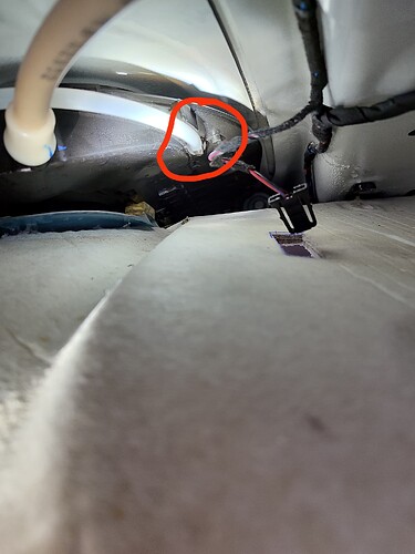

Bei Beregnung des Panoramadachauslaufs läuft im Bereich des roten Kreises das Wasser in den Innenraum. Wofür ist der Schlauch, der dort im Rahmen verschwindet?
Ist das nicht einer der Abläufe, die du bereits gecheckt hast?
Hätte ich auch gedacht, ich finde allerdings keine Öffnung im Rahmen oben. Laut VW Meister sind die Schläuche bei der Explosionszeichnung zu meinem Modell nicht zu finden…
Läuft denn Wasser durch diesen Schlauch wenn es regnet?
Vielleicht ist die Öffnung verstopft und dadurch unsichtbar.
Ich meine es gibt vier Abläufe. Einen pro Ecke. Ist der Schlauch auf dem Foto ein fünfter Schlauch? Dann wäre ich überfragt.
Edit: Habe gerade das hier gefunden.
Dann ist also der linke weiße Schlauch in deinem Foto der Ablauf.
Gute Frage wofür dann der kleine durchsichtige ist.
Wohin führt denn das andere Ende?
Da ich den Hinmel im hinteren Teil nicht abgemacht habe, kann ich es nicht abschließen sagen. Er läuft am Rahmen des Panoramadachs sntlang nach hinten

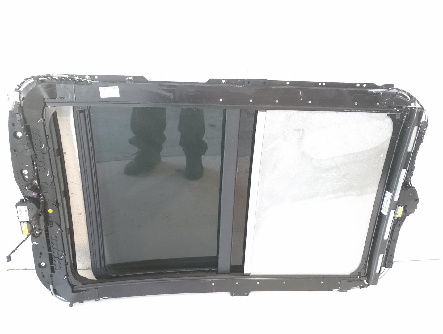

Es scheint ein Führungskanal für eine Art schwarzes Kabel oder Gliederkabel zu sein, welches je nach Dachstellung in den Kanal geschoben wird.
Hier gibt’s viele Fotos von 7N0877049B
Dann wird das vermutlich zum Antrieb gehören.
Ja so wirkt es, vielen Dank für die Bilder!
