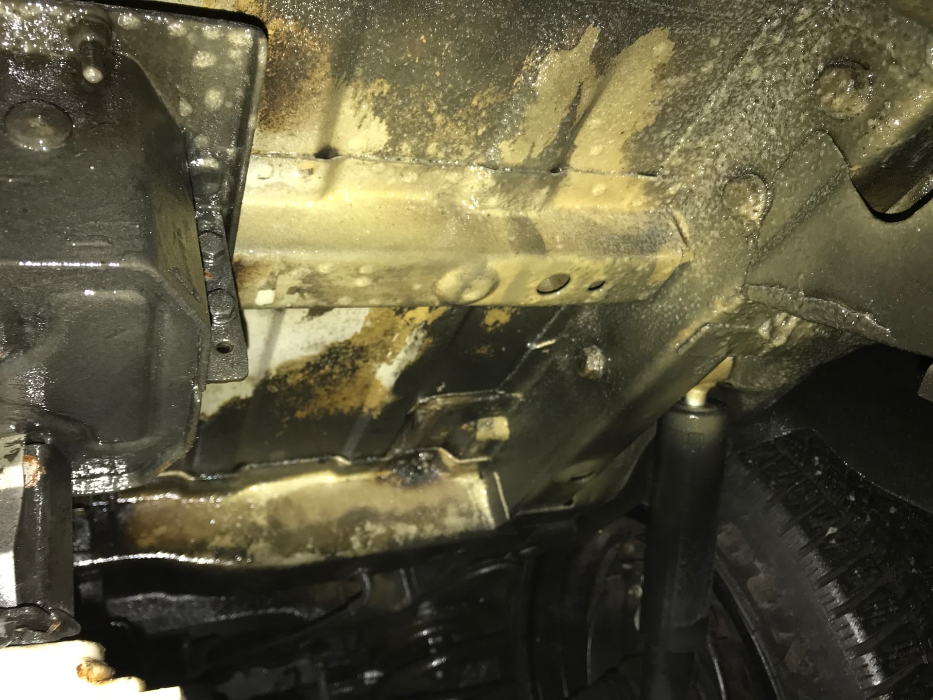

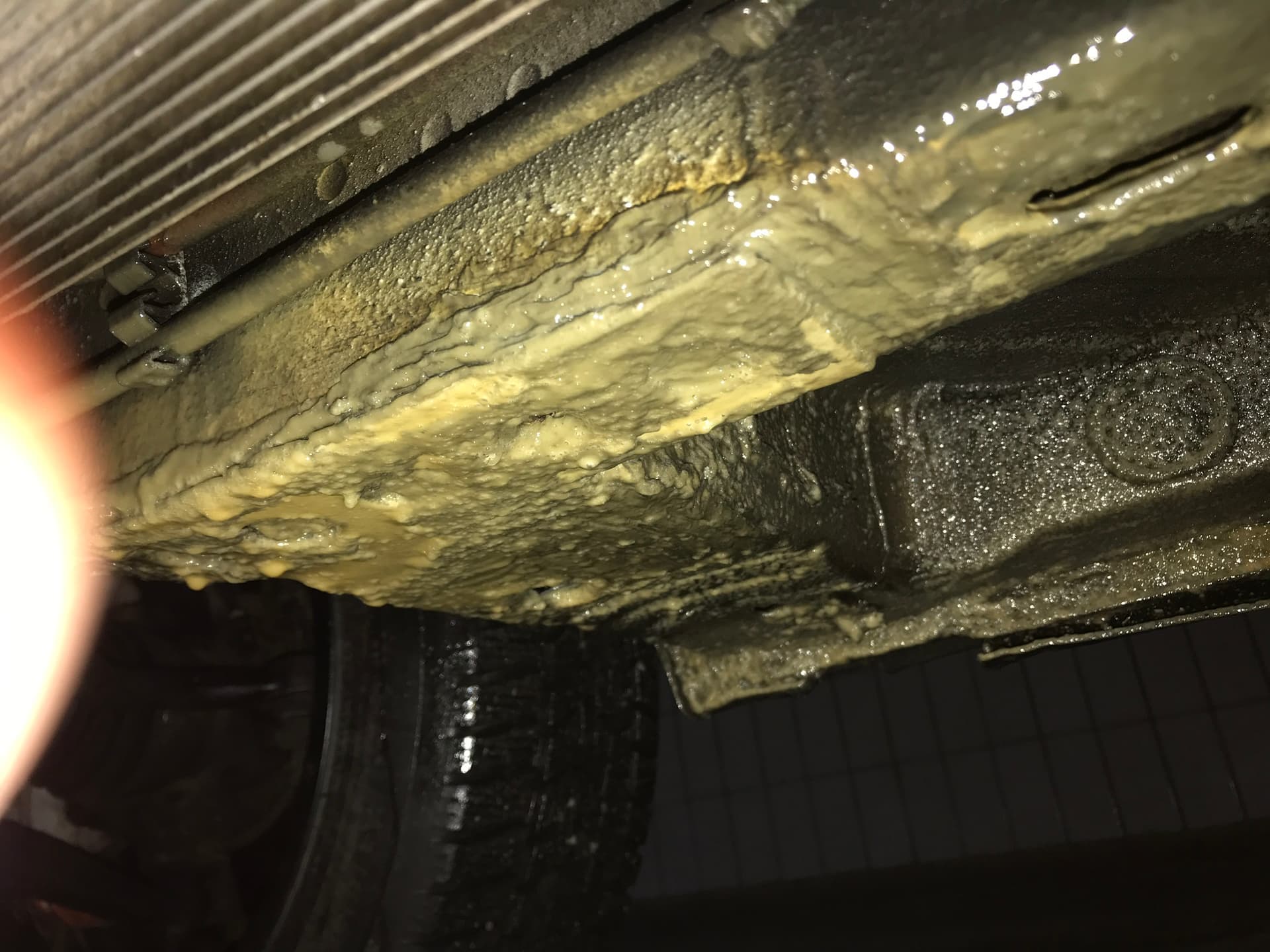

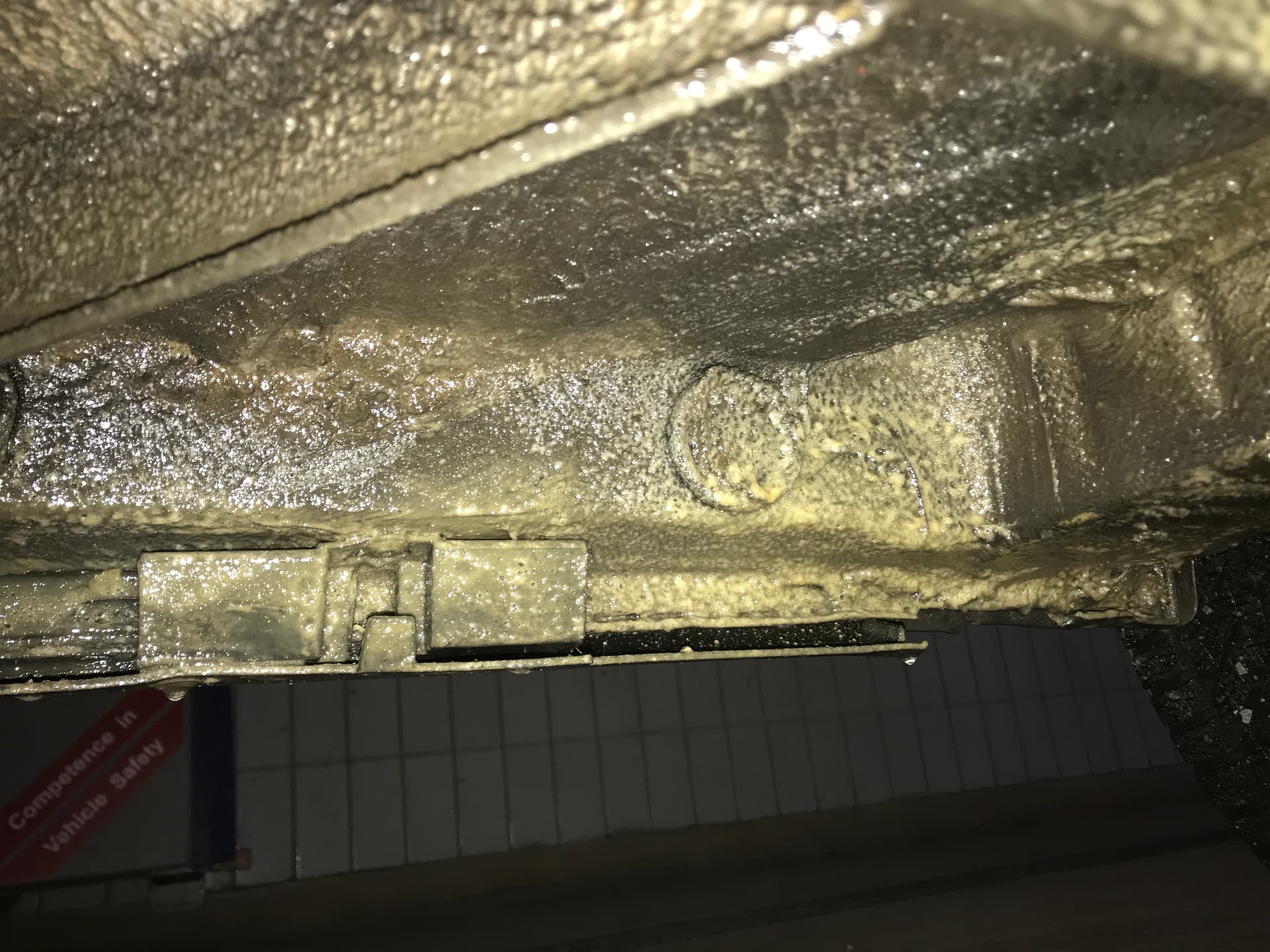

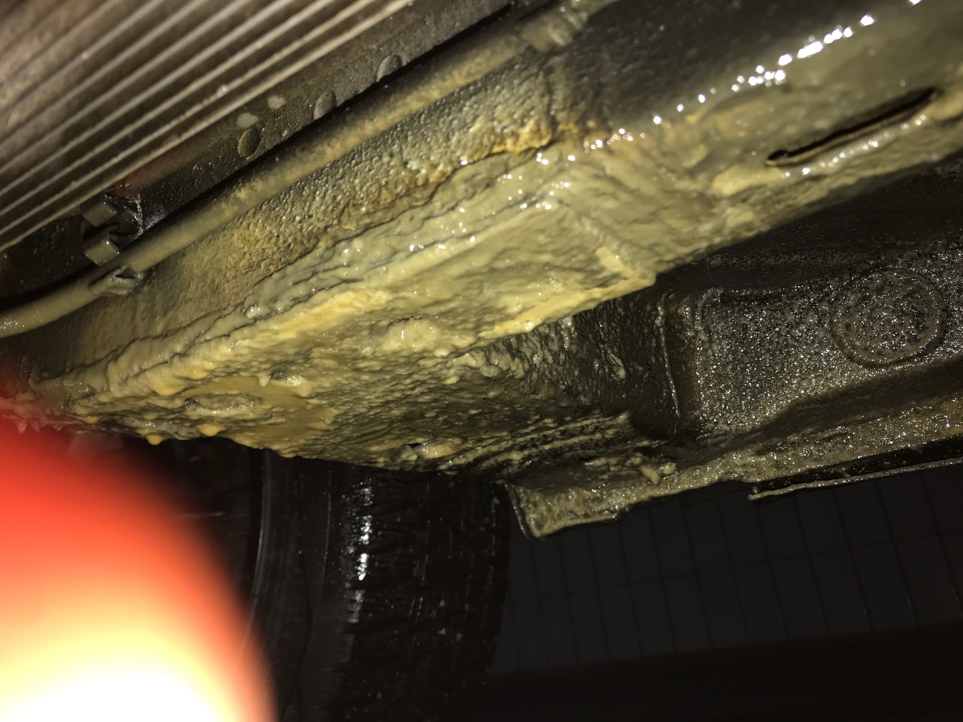

Ich nehme zum konservieren immer Liquid Film AS-R aus der Spraydose.
Unfassbar einfach und bequem in der Anwendung und durch die gelbliche halbtransparente Farbe sieht man auch falls darunter was passiert.
Außerdem ist das Zeug sehr gut kriechfähig und sobald es sich erwärmt (zb. Auto in der Sonne - was ja selbst im Winter passiert) kriecht es wieder weiter.
Ich hab damit die Hohlräume behandelt, die Heckklappe innen und den Unterboden.
Einziger Nachteil: Es wäscht sich am Unterboden ab mit der Zeit und muss somit immer neu gemacht werden. Aber im Grunde ist das ja eigentlich das was man möchte falls man dauerhaft pflegen und konservieren will. Keine „feste“ Schicht mit der Ungewissheit was darunter passiert - sondern eine schützende Schicht die man jederzeit problemlos entfernen kann und immer sieht was geschieht.

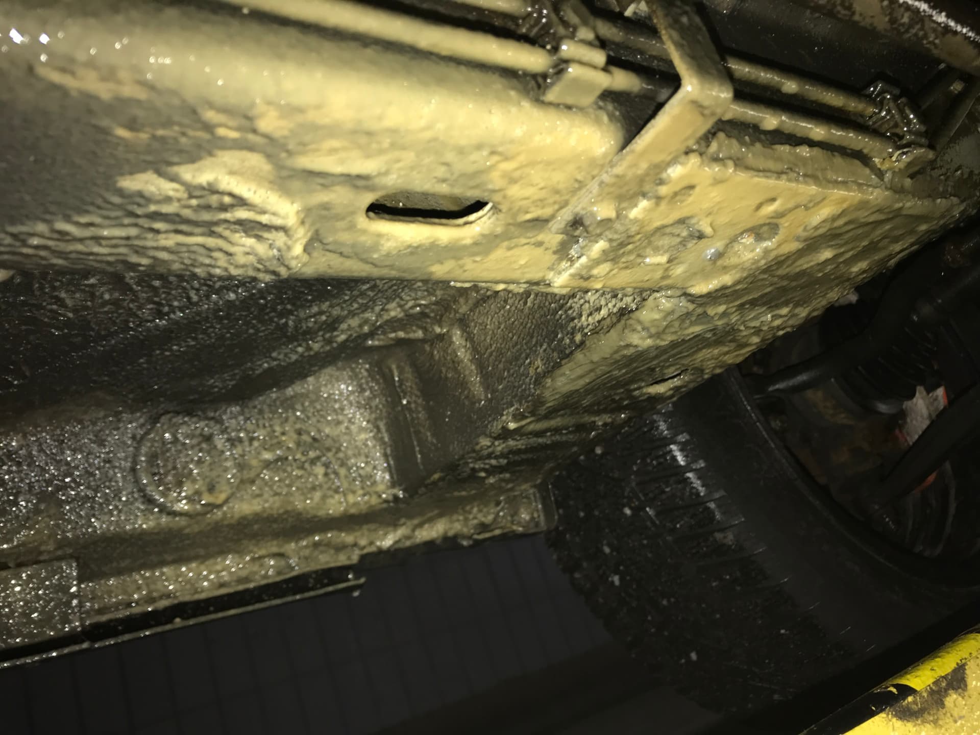

Genauso sieht das bei mir auch aus
Ich nutze nur eine Pistole für Druckluft mit den Liter Dosen
