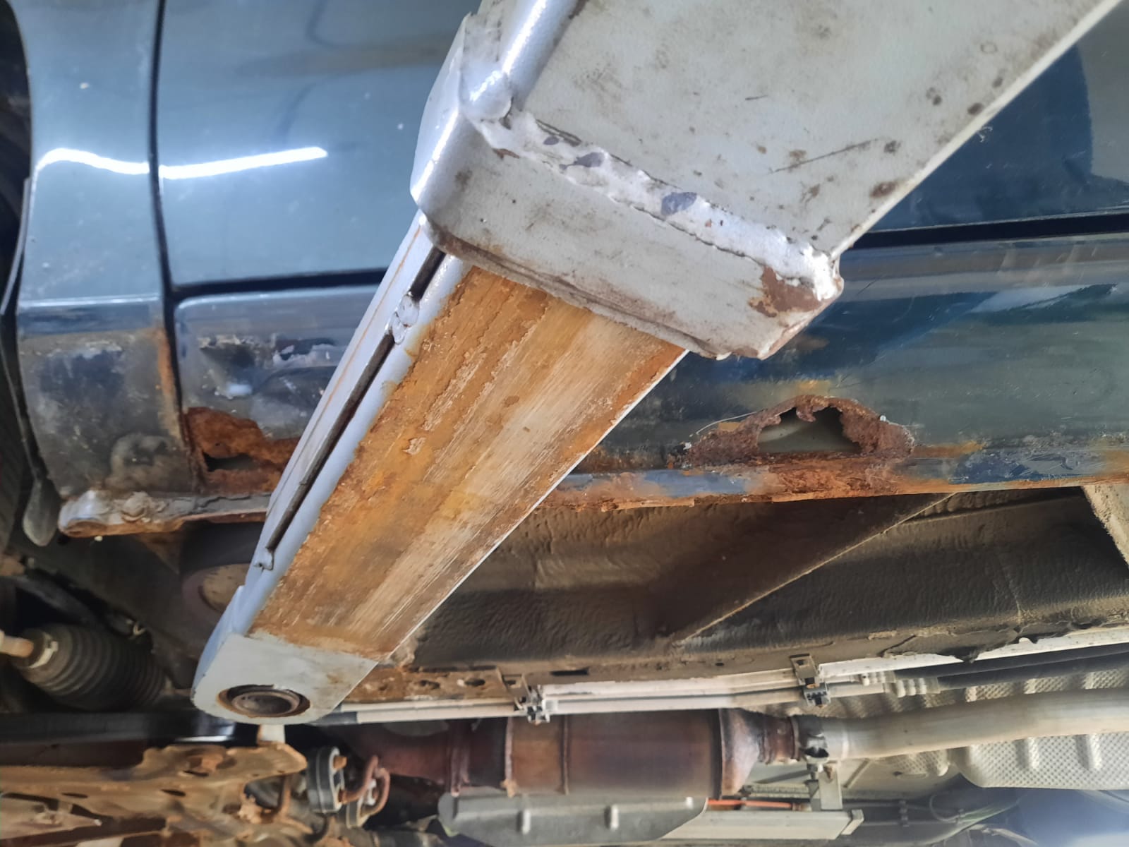

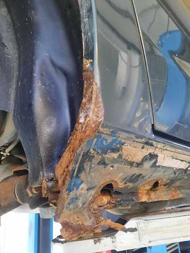

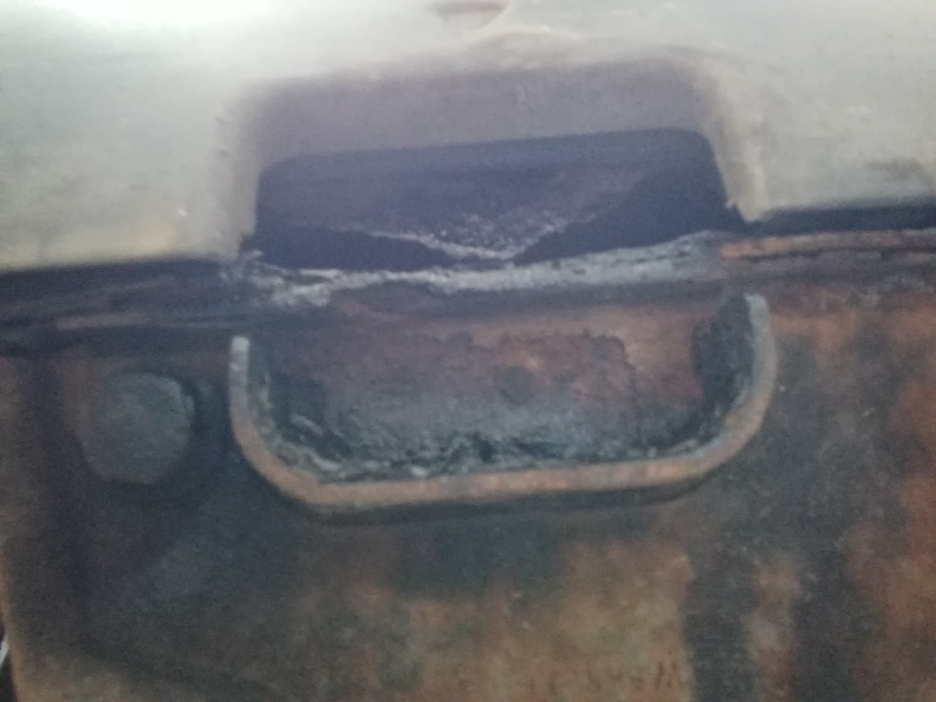

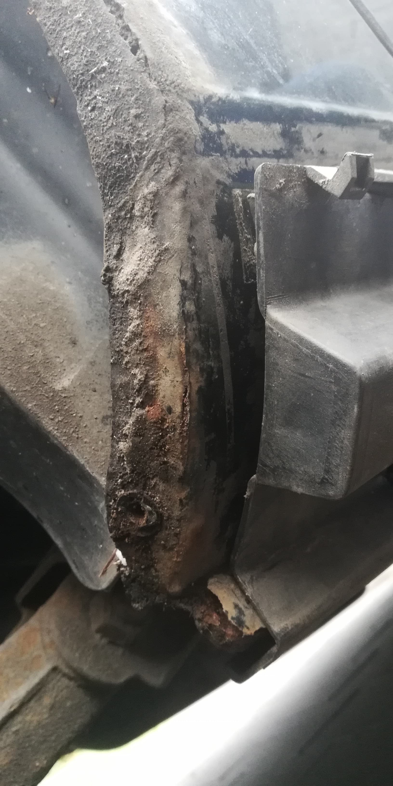

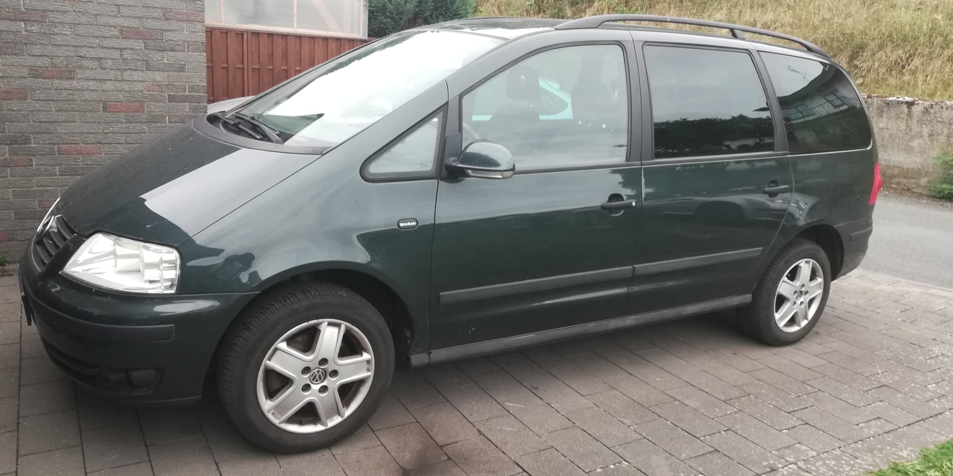

Nun habe ich diverse Teile erneuert, Antriebswelle, Dreieckslenker, Koppelstangen, Klimaleitung, Kondensator, LL-Kühler, Bremsen, Kühlwasserleitung, etc…

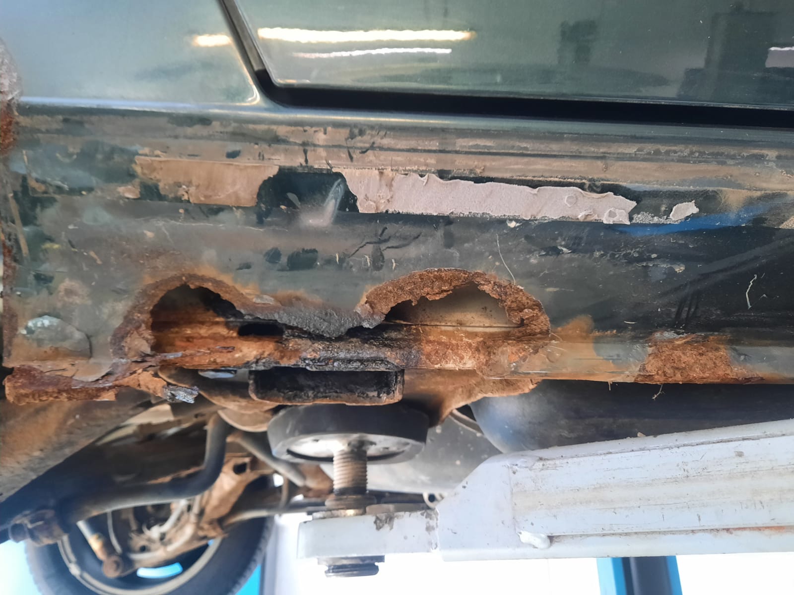

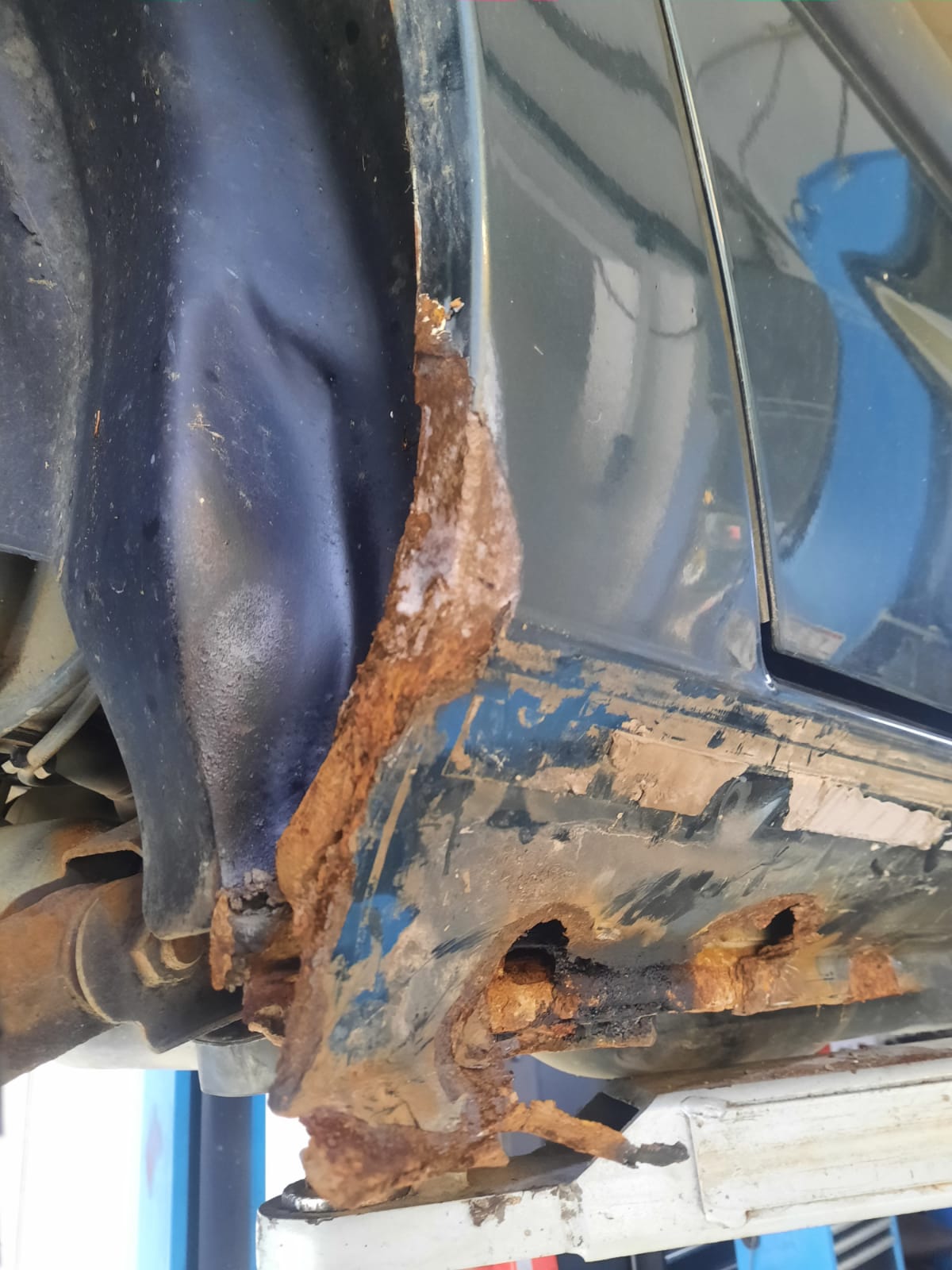

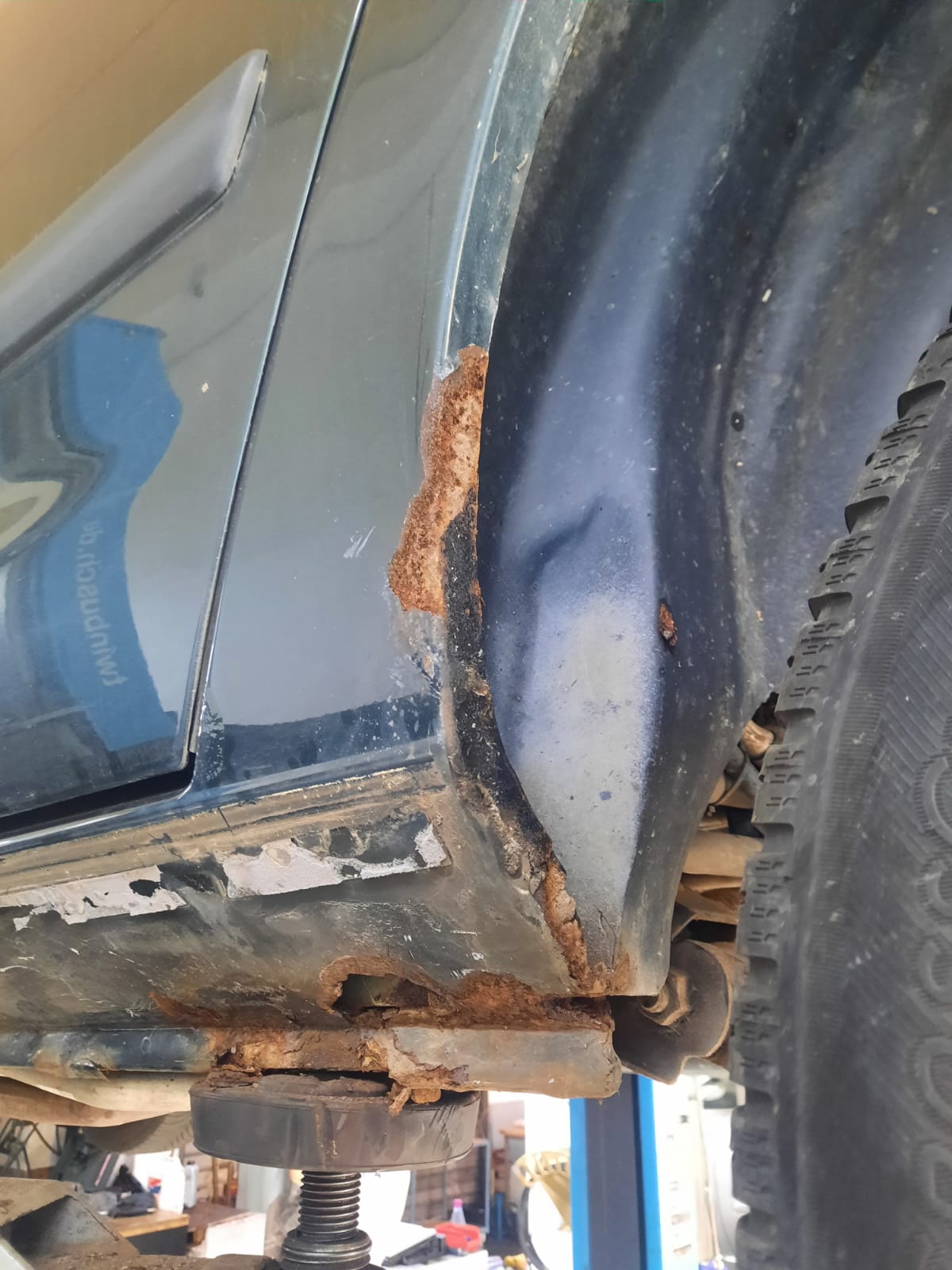

Sharan 7M, BJ 2005, 1,9 TDI, 220 Tkm, aber nun fängt es an den Aufnahmen der Wagenheber am Schweller zu rosten, bzw. es sind schon Löcher zu sehen,

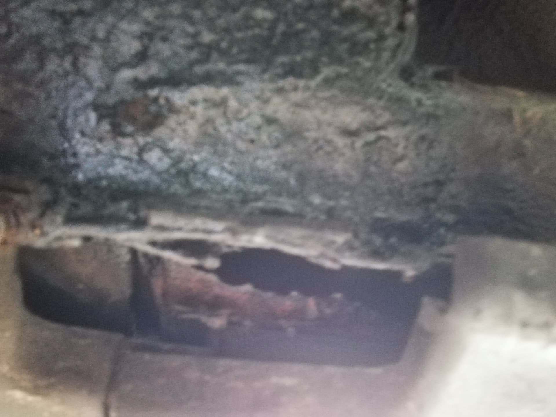

auch die Aufnahme für die Hebebühne bröselt vor sich hin. TÜV hat der noch bis 07/2023. Ich bin gerade etwas ratlos, ob ich noch was investieren soll, oder nicht.

Sieht doch gar nicht so schlimm aus.
Brauchst halt nur jemand der schweißen kann, Du entrostest den Rest, Rostumwandler ( Kluthe oder Brunox) drauf und dann mit Seilfett o.ä. dauerhaft konservieren.
( Damit wird der dann noch zum Oldtimer
P.S.:
Bitte NUR im Notfall ( Reifenpanne unterwegs ) am Schweller anheben ! Der Dicke ist zu schwer für die Schwellerpunkte bzw. bröckelt jedes mal der Schutz(-lack) weg.

Ich würde mir mal von der Werkstatt einen Kostenvoranschlag machen lassen was die Bleche in den Schwellern kosten und wie weit du mithelfen kannst. Beispielsweise die Plastikschweller demontieren usw. Ich schätze mal so um die 1000 €.

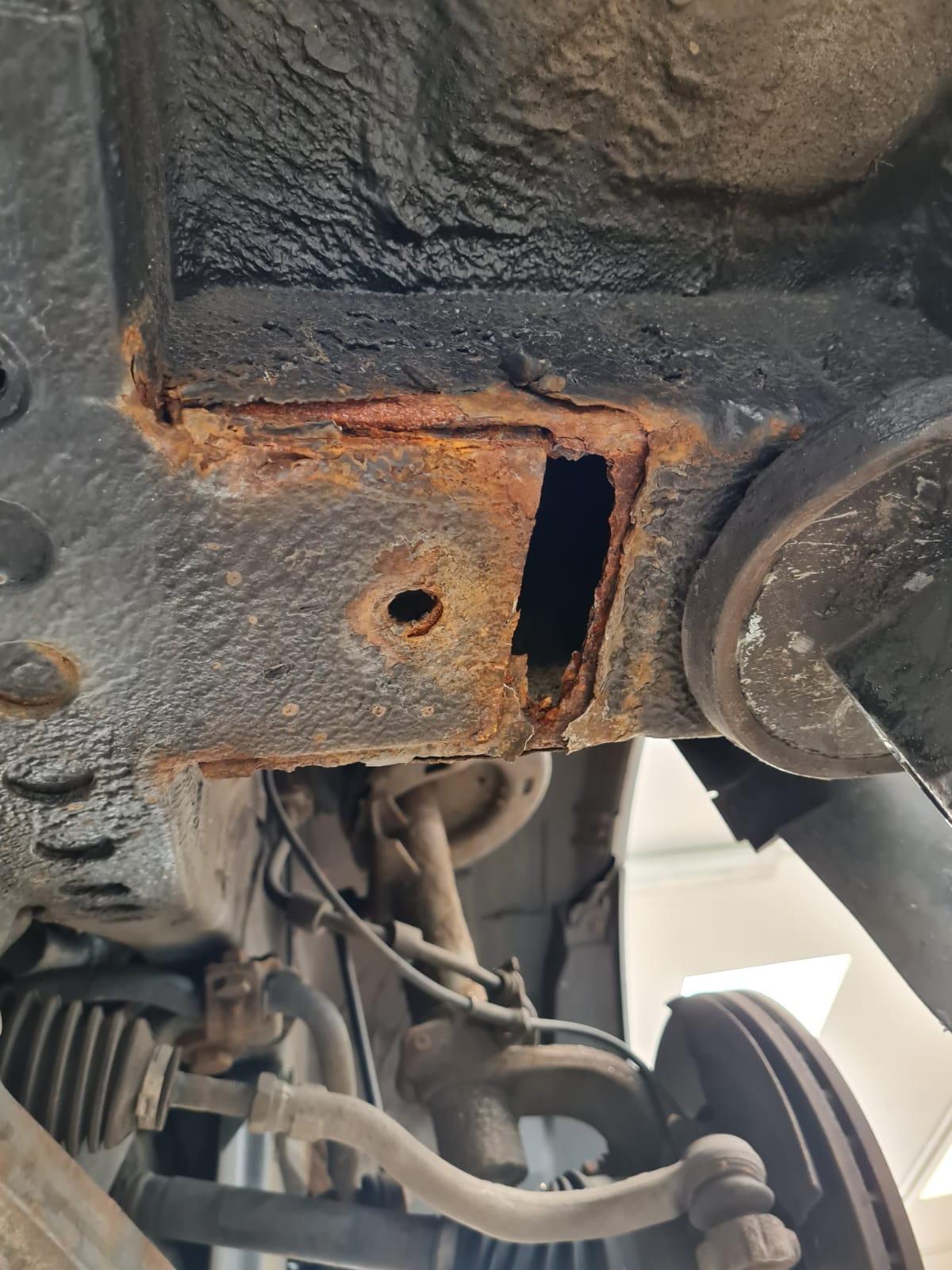

Lass auch mal die Bremsleitungen prüfen. Speziell hinten links kurz vor der Achse wo sie zur Fahrzeugmitte abknicken. Dort ist eine böse Stelle.
Dann würde ich mal nachrechnen was du für ein anderes Auto ausgeben müsstest. In der Klasse wirst du für 1000 - 1500 € kaum etwas brauchbares rostfreies auf dem Markt finden. So sehe ich das dann wohl das sich die Investition lohnen dürfte.

Meiner hat 2 Löcher auf der Innenseite, eins links eins rechts. Schön symmetrisch.
jeweils ca. 5-8cm groß.

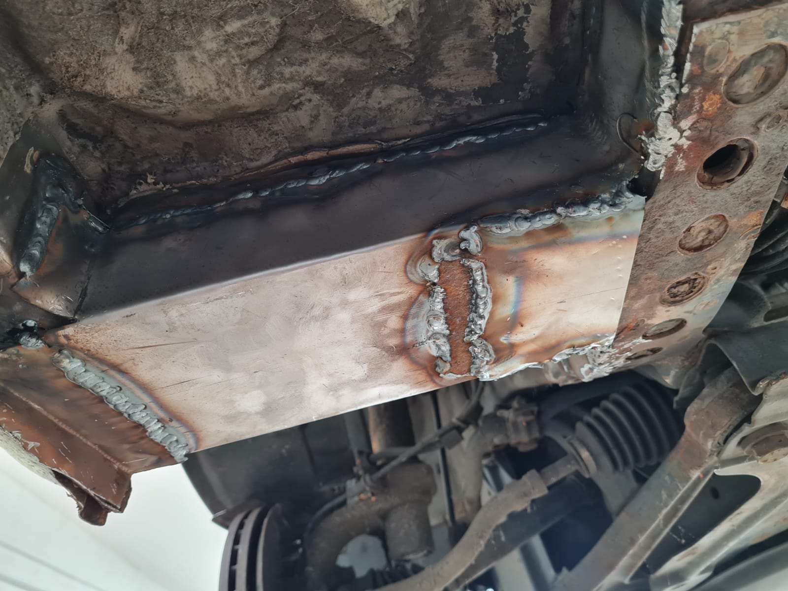

Ich meine es sah beim @Dr.Cache ähnlich aus, wobei er es selber gemacht hat.
https://www.sgaf.de/t/einiges-zu-tun-hab-es-etwas-schleifen-lassen/58509/60

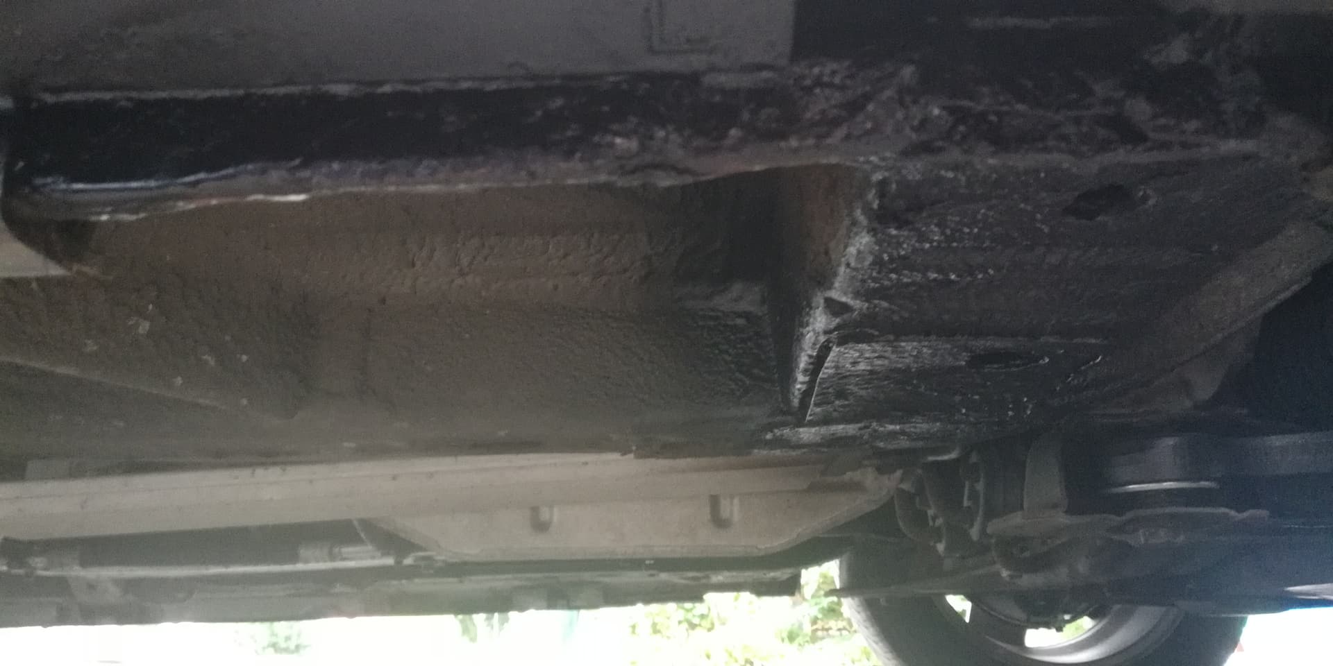

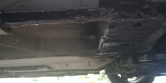

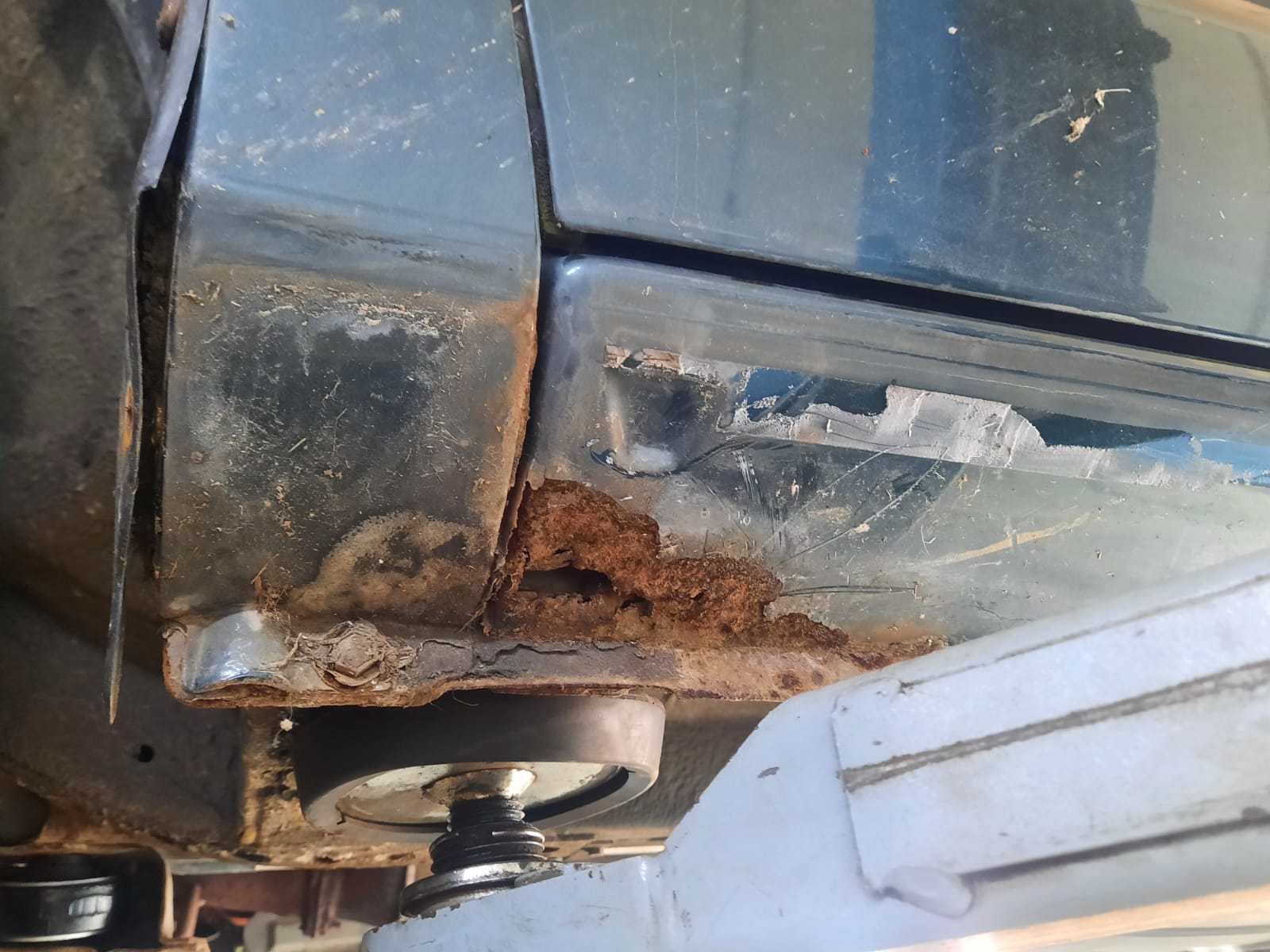

Auch wenn es offtopic ist … Hat da EINER der Hebebühnenarme den SGA am Aufnahmepunkt erwischt? Bild Nummer 2, 3 & 5 sehen für mich zumindest voll daneben aus. Bei Nummer 1 & 4 bin ich mir nicht sicher.
Ja, sieht nicht richtig gut aus…

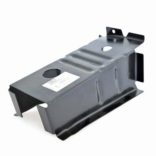

die kosten nicht viel und lösen ein goßen Teil der Probleme.
Raustrennen und Einschweißen ist das Teuere . Versiegeln und überlackierbaren Unterbodenschutz. Dann nich das Blech unten.

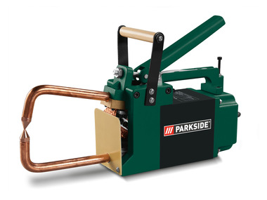

Für die untere Kante nutze ich eine Punktschweißzange. Das geht schnell und sieht Original aus.
Bei 90 Tagen Rückgaberecht kann man die Zange nach der Reparatur sogar zurück schicken…
