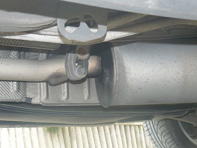

ich befinde mich gerade mit meiner Familie in Dänemark. Heute habe ich festgestellt, das bei meinem Diesel das Rohr vom Kat zum Mittelschalldämpfer direkt vor dem Mittelschalldämpfer komplett abgerostet ist. Der Mittelschalldämpfer hat somit keine Wirkung mehr.

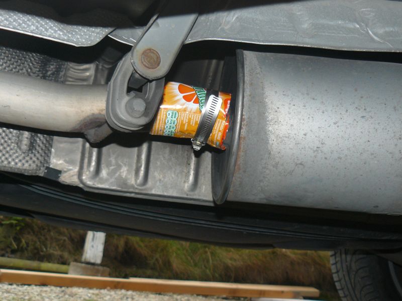

Schau zu das du ne dose bekommst die du auf der einen Seite Knapp über das Rohr schieben kannst, und das mit ner schelle Festmachen.
da du mit der dose das Rohr verlängerst, Schiebst du das ende einfach etwas IN den Mitteltopf rein, und somit hast du wieder eine verbindung.

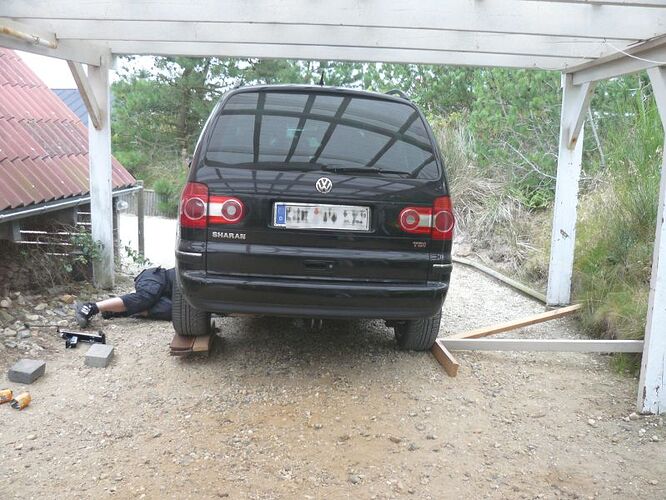

Die eigentlich Flickarbeit war ja kein Problem. Viel schlimmer war das hochbocken. Der Untergrund nicht wirklich gut befestigt, sorgte dafür, das der Dicke etwas ins wancken kam
Ebenso das Beschaffen einer passenden Rohrschelle in Dänemark war auch recht schwierig. Meine Schelle, die ich an Board hatte war leider einen Tacken zu klein. Also Leute, nehmt in euren Urlaub immer Werkzeug und Rohrschellen für alle Gelegenheiten mit

Ich hoffe die Dose hat ein E-Prüfzeichen
Apropos Not-Hochbocken:
Habe mal in den USA eine Wasserpumpe an einem Nissan getauscht mittels eines recht hohen Bordsteins einer Tankstelle - einfach mit 2 Rädern auf den Bordstein an der Seite an der man unter dem Auto schrauben will - ging recht gut und war sicher.

E Zeichen hin oder her, wir haben reichlich Beiträge dort, wo eigentlich auch so ein Zeichen nötig wäre, aber keins da ist. Hinweis rein, dass auf eigene Verantwortung gehandelt wird und fertig ist es.
Und zudem sollte es klar sein, dass es sich nur um eine Notreparatur handelt, die bei nächster Gelegenheit professionell ausgeführt werden sollte.
Und was ist beim Aufbocken zu bemängeln? So lange die Kiste so aufgebockt wird, dass sie sicher steht und nicht herunterkommen kann, sehe ich kein Problem, auch wenn’s nicht wirklich professionell aussieht. Oder verstehe ich da was mit den Latten/Bretter am rechten Hinterrad nicht? Die sind doch wohl nicht gegen seitliches Wegrutschen des Fahrzeuges da, oder? Kann mir nicht vorstellen, dass die Kutsche da wegrutschen könnte.
