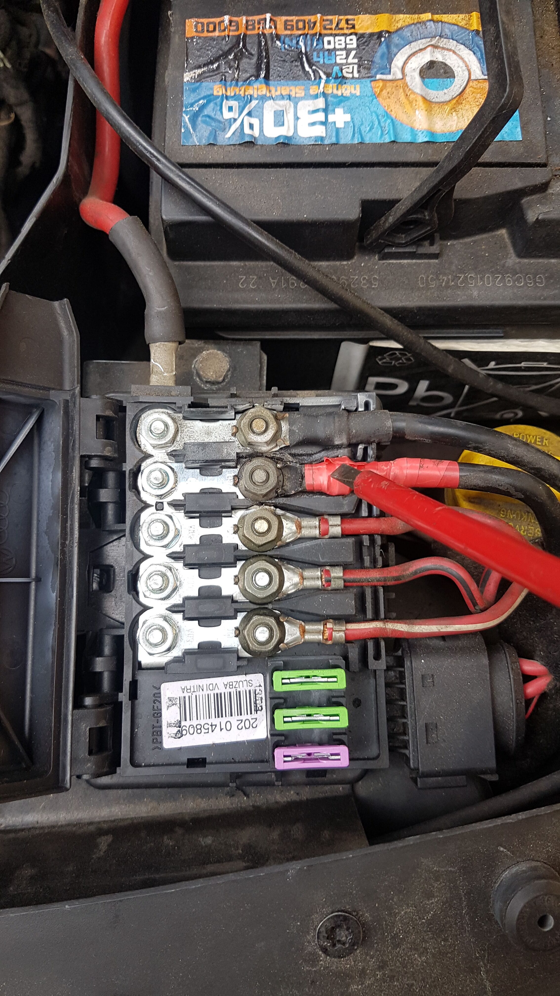

da kommen eigentlich immer dieselben Basics:
(1) Die angeschmorte Verbindung im Motorraum-Sicherungskasten metallisch blank machen - besser tauschen (weil es ins Kabel rein korrodiert haben dürfte)

Nein durchgebrannt war sie nicht, es hat am Anschluss gebrutzelt!
(1) wurde blank gemacht!

am Sicherungskasten (oder Schmorkasten) im Motorraum gehen unten rechts (auf dem Bild gesehen) ein paar Kabel zur MFE weg. Die gammeln gern mal weg. Gerade wenn der Kasten warm geworden ist.
Vom 6. Juni bis 27. Juni ist der Eimer angesprungen und gefahren als wenn nichts gewesen wäre. Am 27. hat er nachmittags wieder seinen Dienst eingestellt und habe die direkt einen neuen Sicherungskasten (Motorraum) bestellt.
Weiteres vorgehen:
27. Juni Sicherungskasten ausgebaut
30. Juni neuen Sicherungskasten eingebaut, Kabel gekürzt, alles sauber gemacht und angeklemmt. Batterie angeschlossen und er startet!
