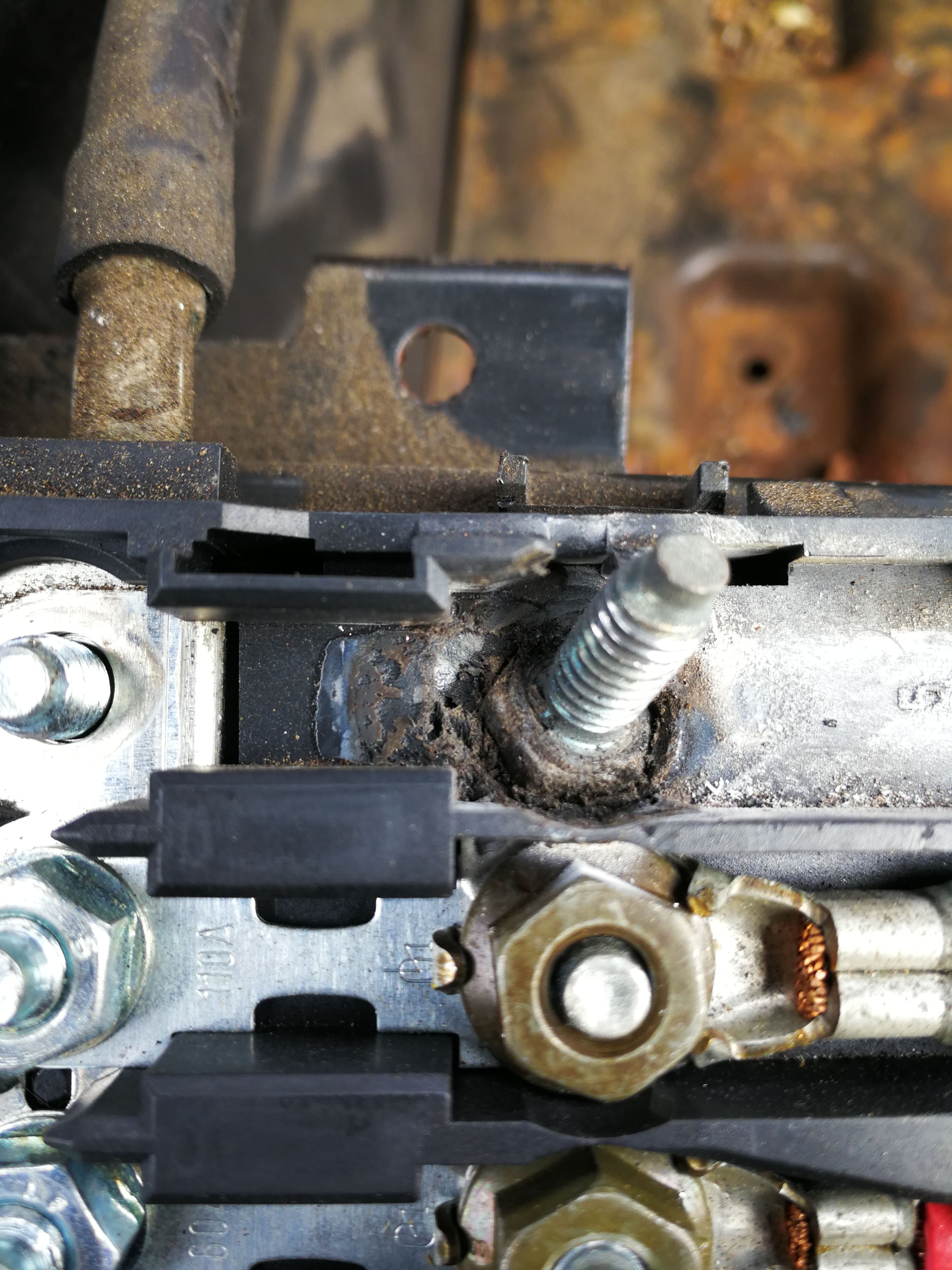

Eben gerade habe ich mir die Misere dann noch einmal vom nahen angeschaut:
Ich denke das ich einen neuen Sicherungskasten benötige, darüber brauchen wie nicht zu diskutieren?

Der Sicherungskasten sieht doch noch gut aus, sauber machen, neuer Kabelschuh und gut ist.

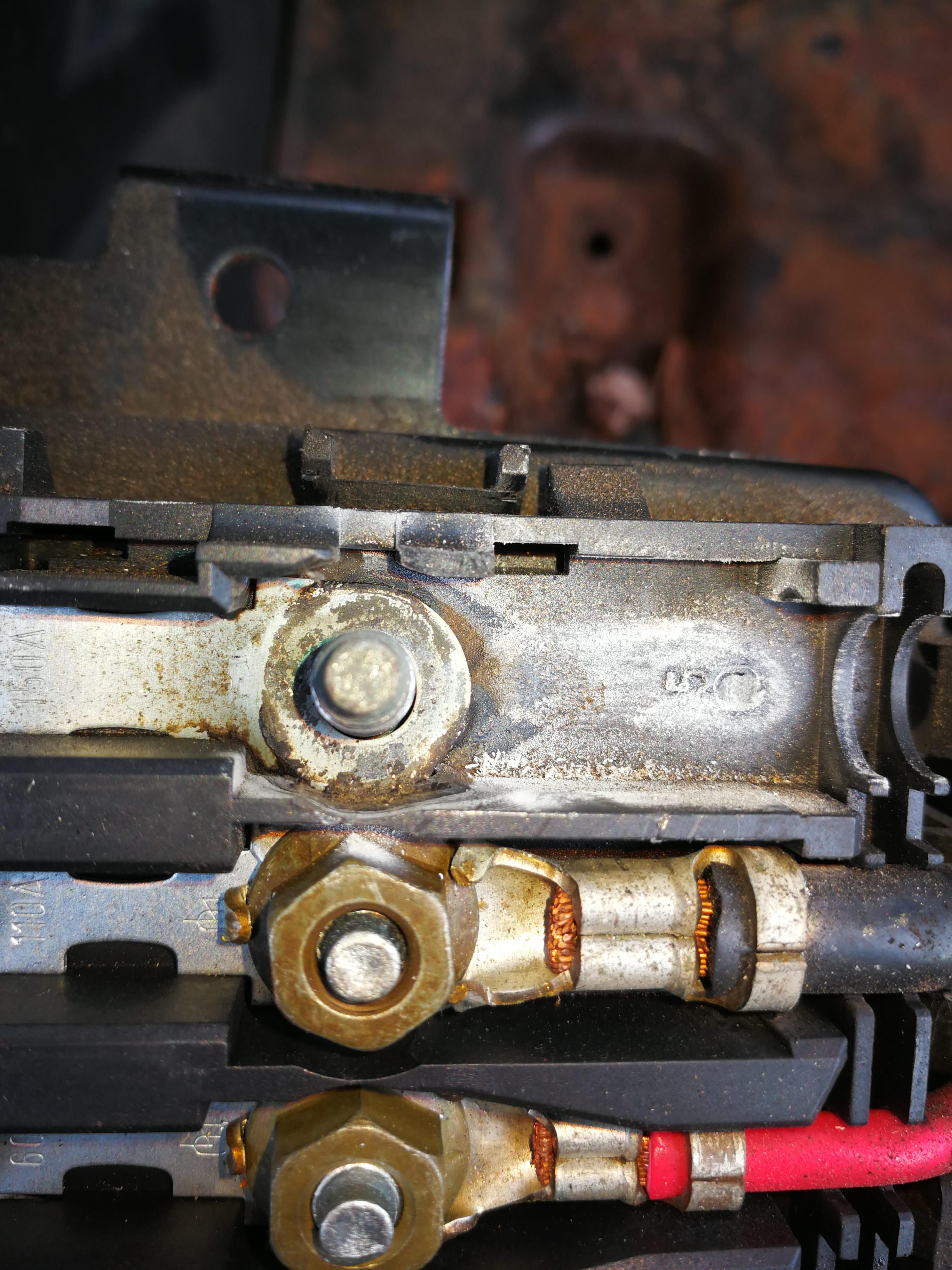

und das sich die Schraube schon aus dem Plastik rausgeschmort hat (Bild 5)das ist irrelevant?
Diese ist ja eigentlich im Plastik eingelassen, ich kann Sie aber umher drehen wie ich lustig bin.
