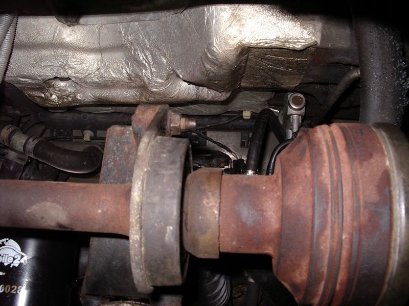

Hier mal ein Foto von der zu trennenden Stelle:

Vielen Dank VR6GHIA für die schnelle Antwort auf mein Posting,
leider beschreibt dass das trennen der beiden Komponenten bei den neueren(Facelift) Modellen, da ist die innere mit der äusseren Welle über einige innenvielzahnschrauben befestigt, da ist es wohl eher kein Problem, aber wie es bei den älteren Modellen ist, weiß ich leider nicht.
Viele Grüße aus dem Hollandurlaub :wink:
Jan
Vom Sinn her sollte das nicht groß anders sein.
so wie`s aussieht, könntest Du Recht haben und die beiden Wellen sind bei mir lediglich über einen Springring gesichert, werde wohl beim Ausbau der beiden Wellen mal die Manschette des inneren Gelenkes abnehmen und nachsehen, ob sich dort ein Springring befindet.
Vielen Dank, für den Tip.
Vergiss Bitte nicht. Die Antriebswellenschraube 150Nm + 90°
