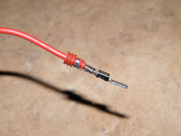

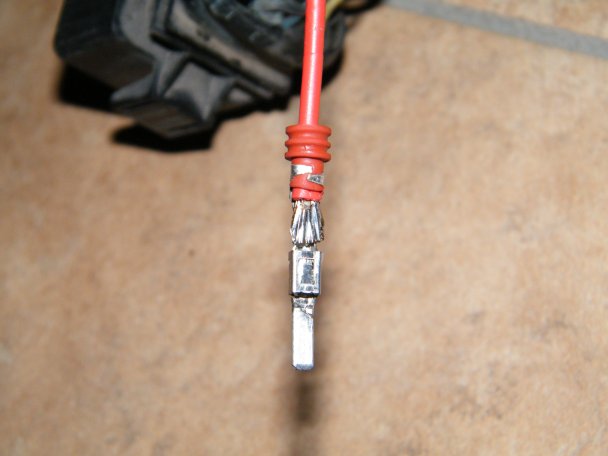

Hallo Freunde!
Heute habe ich meinen Zuheizer wieder zum Laufen gebracht - es wurde aber auch Zeit bei den Temperaturen. Mein Dank geht an Heisenberg für den Tipp mit der roten Leitung!
Ich frage mich, warum gerade immer die „Rote“ durchgammelt, über die braune Masseleitung müsste doch der gleiche oder gar ein geringfügig höherer Strom fließen.
Bei mir war jedenfalls die rote Leitung vom Anschlußstecker des Zuheizers zwischen Karosseriekabelbaum und ZH-Steuergerät direkt am Austritt aus dem Steckergehäuse abgefault.
Es bestand also keine Chance die Leitung vor dem Stecker zu flicken. Wohl oder Übel musste ich den Messerkontakt aus dem Steckergehäuse entfernen, aber wie das, ohne einen Millimeter Leitung an dem man ziehen könnte. Man müsste also die beiden Widerhaken durch die kleinen Öffnungen eindrücken und gleichzeitig den Messerkontakt herausschieben. In Ermangelung des nötigen Werkzeuges und nach allenmöglichen Versuchen mit kleinen Metallklingen, fuhr ich mit dem demontierten Steuergerät inkl. Kabel und Stecker zu einer „freien Werkstatt“ meines Vertrauens und ließ mir den Kontakt aus dem Stecker entfernen. Mit dem Ausdrückwerkzeug ging das recht fix, denn der Mechaniker kam schon nach kurzer Zeit mit dem Teilen aus der Werkstatt zurück.
Zuhause bog ich als Erstes die beiden hinteren Klammern des Messerkontakes auf, um dann die kleine rote Dichtung vom Stummel der roten Leitung herunter zu ziehen, welche wirklich bündig mit der Dichtung abgefault war. Dann versuchte ich die Quetschverbindung zu öffnen - ohne Erfolg. Bei anderen Quetschverbindungen war mir dies schon gelungen, aber bei diesem Material musste ich aufgeben. Es war einfach nicht aufzubiegen. Dehalb entschloss ich mich den Litzestummel bündig mit der Quetschverbindung abzuschneiden und die neue Leitung anzulöten. Mir war klar, das ich möglichst platzsparend vorgehen musste, damit der Kontakt sich danach wieder ins Steckerghäuse einschieben lässt. Ich suchte mir also ein passendes rotes Stück Litze mit 2mm² Querschnitt und drückte die Litzedrähte nach dem Abisolieren flach zusammen, um sie so zu verzinnen. Dieses flachgedrückte und verzinnte Ende lötete ich dann auf die Quetschverbindung. Dann wurde die Dichtung aufgeschoben (Mit etwas Spucke rutscht sie besser.) Dann die neue Leitung an das Ende der roten Leitung am Kabel vom Steuergerät gelötet und die Lötverbindung zweimal überschrumpft. Danach die neue Leitung in einem großzügigen Bogen (wegen der nötigen Überlänge, Aufgrund der starren Lötverbinung der Kabel) zum Steckergehäuse geführt und den Messerkontakt wieder eingesteckt. Dies ging zwar sehr gedrungen, aber es funktionierte. Das letzte Stück zog ich mit einer schlanken Kombizange am Messerkontakt bis die Dichtung mit dem Steckergehäuse bündig abschloss.
Die beiden Bilder zeigen den angelöteten Messerkontakt.
Dann montierte ich das Steuregerät wieder an den Zueizer und befestigte den Zuheizer wieder an seinem angestammten Platz.
Einen erfolgreichen Probelauf hatte ich schon gemacht, nachdem ich den Fehler gefunden hatte. Dafür hatte ich mir mit einer Eperimentierleitung inkl. Sicherung(25A), +12V direkt an der Batterie abgegriffen, und sie mit Kroko-Klemme auf die rote Leitung geschaltet. Deshalb konnte ich jetzt vollständig montieren und dann eine Testrunde drehen.
Ergebnis: Zuheizer i.O.!!!
Auf weiteres Zerlegen des ZH zum Reinigen usw. habe ich verzichtet, da er ja nach dem ersten Probelauf gleich funktioniert hat. Ich werde mir beim nächsten Defekt am ZH aber eine Keramikglühkerze zulegen, um diese dann zu verbauen. Auch würde ich mir gerne einige der Messer- und Federkontakte inkl. Dichtungen sowie das passende Ausdrückwerkzeug beschaffen. Wer kann etwas zu Bezugsquellen und Artikelnummern sagen?
**Bleibt zu sagen, das jeder der einen Totalausfall des Zuheizers bei seinem SGAII feststellt, und mittels VAG-com nicht auf das ZH-Steuergerät zugreifen kann, auch mal nach der roten Leitung schauen sollte. Zuvor sollte aber die Sicherung 12 und eventuell auch der Temperaturschalter im Wasserkasten geprüft werden. **(Wobei ich der Meinung bin, dass bei defektem Temperaturschalter der Zugriff auf den Zuheizer mittels VAG-com noch möglich sein müsste.)
Gruß Andreas
