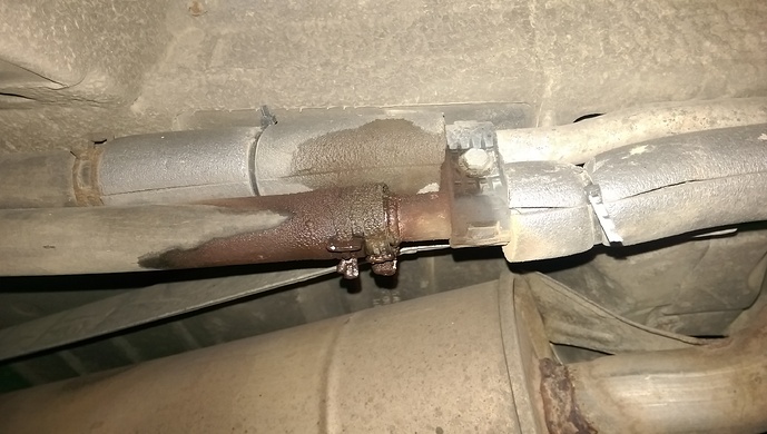

Bei mir ist die Heizungsleitung nach hinten undicht.
Ich habe dort schon eine zweite Schelle ran gemacht, aber ich bekomme es einfach nicht dicht.
Nach Beobachtung kommt es dort raus, wo der Schlauch auf das Rohr geschoben ist.
Hat jemand einen Tipp?
Danke für eure Hilfe!

Gleichen Spaß habe ich auch, ich tippe aber auf ein vergammeltes Metallrohr, nicht auf einen defekten/undichten Schlauch.

Ich war gestern.beim Freundlichen, um mich mal schlau zu machen. Das Problem ist bekannt, die Rohrleitungen blühen unter den Schläuchen auf, dadurch kann dann Wasser entweichen. Entlüften machen die mit irgendeinem „Unterdruck“ Gerät. Bevor die Werkstatt die Metallrohre tauscht, werden die erstmal an der Anschlußstelle von der Korrosion befreit, meist reicht das. Das Wasser lassen die ab, da es eh meist nach und nach leerläuft. Die Klemmen nichts ab.Wenn alles glatt läuft machen die das Entlüften wie Odin schrieb… Warmlaufen lassen und häufiger kontrollieren, gegebenenfalls nachfüllen.
wie wird die Korrosion korrekt entfernt?
Bürsten die einfach die Endstücke frei?
Diese Aussage trifft bei mir am ehesten zu, da ich den Schlauch am Ende einfach nicht ganz dicht bekomme.

Da die Leitungen NICHT wie „Eisen“-Rohre aussehen, eher wie Aluminium, denke ich, dass man ev. „noch“ eine Chance hat mit groben Schleifpapier.
Drahtbürste wird an der Stelle am Fahrzeug kaum fruchten.
Ich würde das Schleifpapier um die Mündung legen und hin und her „drehen“ bis die Mündung wieder halbwegs plan ist.
Aluminium „blüht“ manchmal auf und das gibt dann ganz hartnäckige „Blasen“.
Wie es dann schliesslich nach und unter der Blase aussieht, kann man nicht so ohne weteres abschätzen.

aber bevor ihr an den Rohren rumschleift (ja, es ist Alu)
bitte die Rohre mit z.B. einem Lappen verschließen.
Sonst kommt der Dreck ins Kühlsystem und der sammelt sich
nach Murphy’s Gesetz genau dort, wo man niemals hinkommt
um ihn wieder raus zu bekommen.
Wenn die Ausblühungen am Rohrende zu unschön sein sollten,
kann man das Rohr auch ein Stück kürzen (absägen).
Dann ist das Schlauchstück eben etwas länger…
