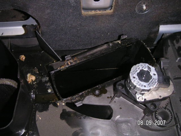

Ich würde da spontan aus den Stellmotor tippen.
Dürfte in der Werkstatt ca. 1000€ kosten.
Selber machen billiger aber ein großer Aufwand. denn das ganze Armaturenbrett muss raus.
Hier ein Bild vom Motor ( Danke Obi Wan für´s auleihen)
Und hier der Link wie´s geht.
www.sgaf.de/node/253293
Ich würde aber vorher zum Händler fahren und dem mal eine Stellglieddiagnose machen lassen.
Um sicher zu gehen.
Gruß Frank
