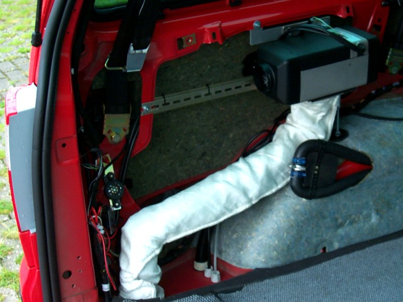

Hallo Alfred,
das ist doch der Radkasten hinten links oder?
Wo ist den die bordeigene Zusatzheizung / Wärmetauscher für hinten? Der ist normalerweise an der Stelle mintiert.

und ne Standheizung ist bei deinem Galy kein teurer Aufwand! oder sehe ich das falsch?
Habe gerade das Projekt realisiert
- Wasserpumpe 89,00 EUR
- 4-fach Wechsler-Relais mit Sockel 6,60 EUR
- Temperatursensor-Bausatz 9,95 EUR
- LANGZEIT-TIMER - BAUSATZ 12,95 EUR speziell für dich als Übernachter
- Kfz-Relais für den Temp-Bausatz 6,00 EUR
- 4-Tastenuhr für den Dachhimmel (zur SH-Programmierung) ca. 47 EUR optional
- 8cm gerades Stück Kühlwasserschlauch und 2 passende Schellen
- noch ein paar Kabel und Verbinder und 3 Sperr-Dioden
und schon haste Standheizung!
