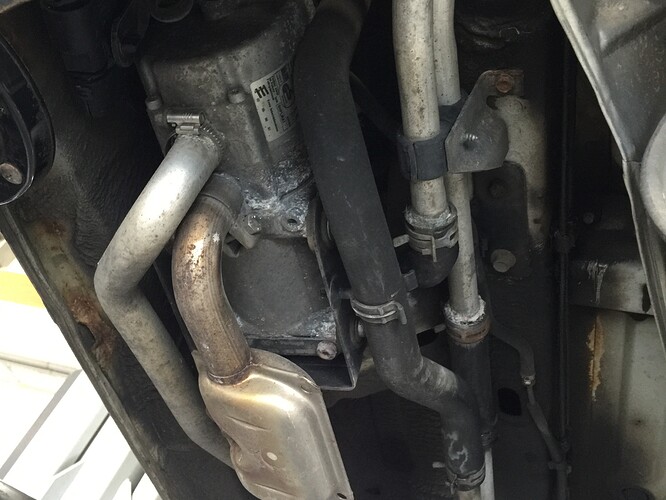

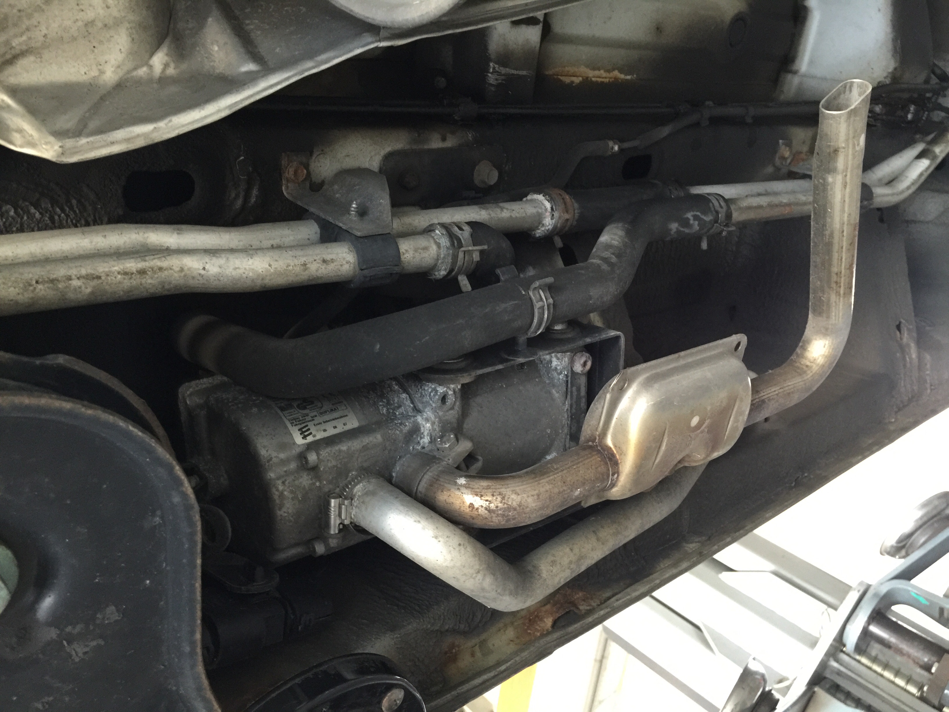

Danke schön. Hab es gefunden :slight_smile: Der Zuheizer ist laut Fehlerspeicher totalschaden :frowning: welche Möglichkeiten hab ich da?
Was steht im Fehlerspeicher? Zuheizerpapst @THWFrank hat bestimmt einige Tipps zur Reparatur.
Was sagt denn der Fehlerspeicher?
Ich wette entweder nichts oder totalen Müll.
Ist das Modell ab 06\2004
Besorgen die schon mal ein neues Steuergerät.
Gruß Frank
Was stand drin… hmmmm, bin nicht mehr ganz sicher eusa_wall.gif Glühkerze überhitz, Kontakt Steuergerät und noch zwei Meldungen. Muss mal Foto machen beim nächsten mal. Meine Werkstatt meinte „ab auf´n Müll, die Teile halten eh nie lang“. Ich möchte aber schon gern das alles was eingebaut ist auch funktioniert. Im moment ist die „to do Liste“ aber noch ewig lang sad.gif
lohnt der Kauf eines gebrauchten Teiles aus der Bucht?
Bei dem STG leider nein !
Aufgrund des Montageplatzes über dem WT ist die Elektronik sehr starken TEMP Schwankungen ausgesetzt.
Hier im Forum gibt es aber einen Artikel um das STG zu versetzten .Da ist es etwas sicherer.
Ein defektes STG haut gerne die wildesten Fehler raus.
Hol dir beim Impak in Berlin ein neues STG und dann schau nach was noch an Meldungen kommt.
