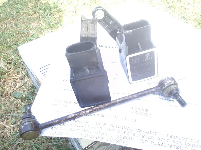

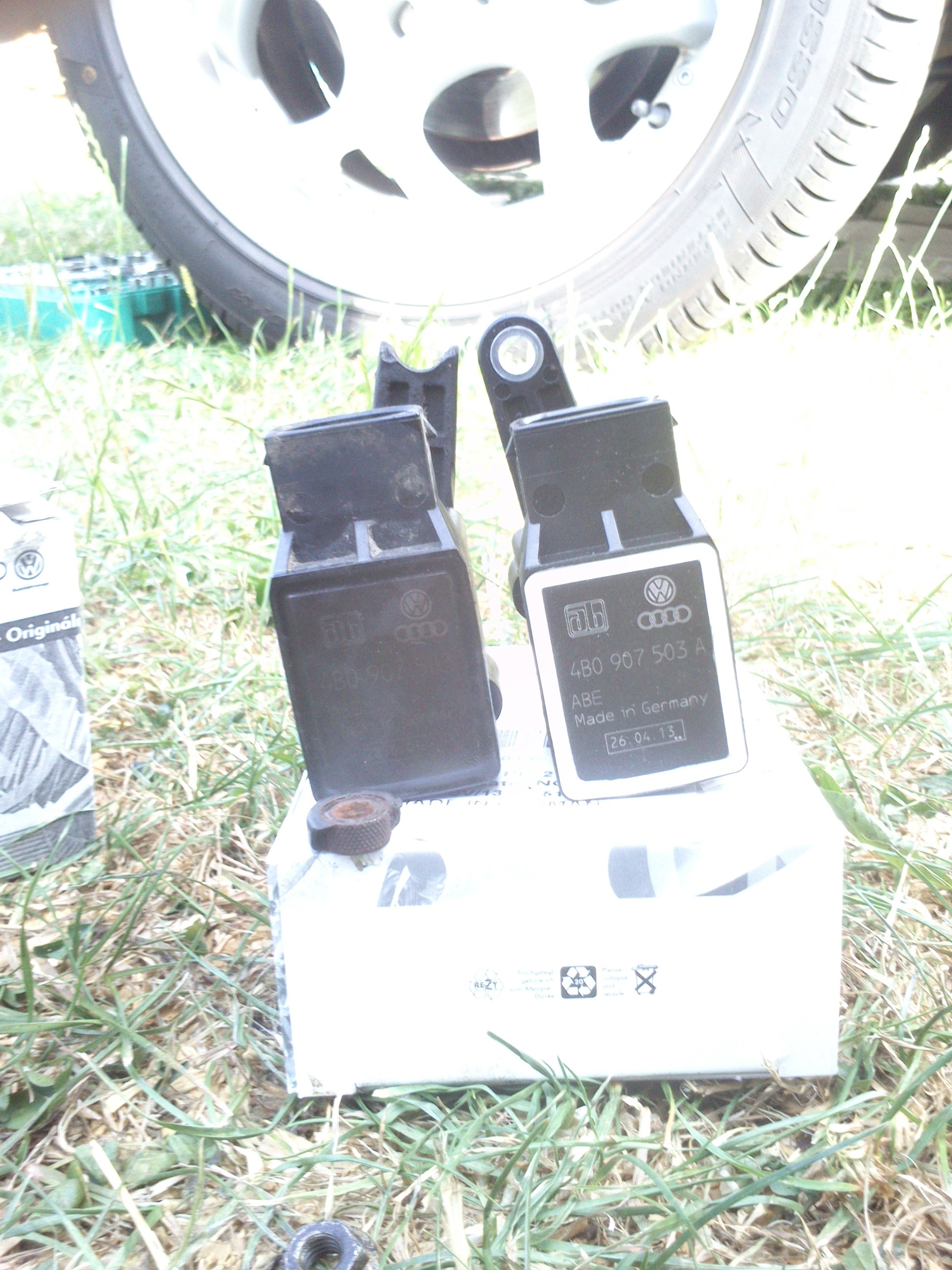

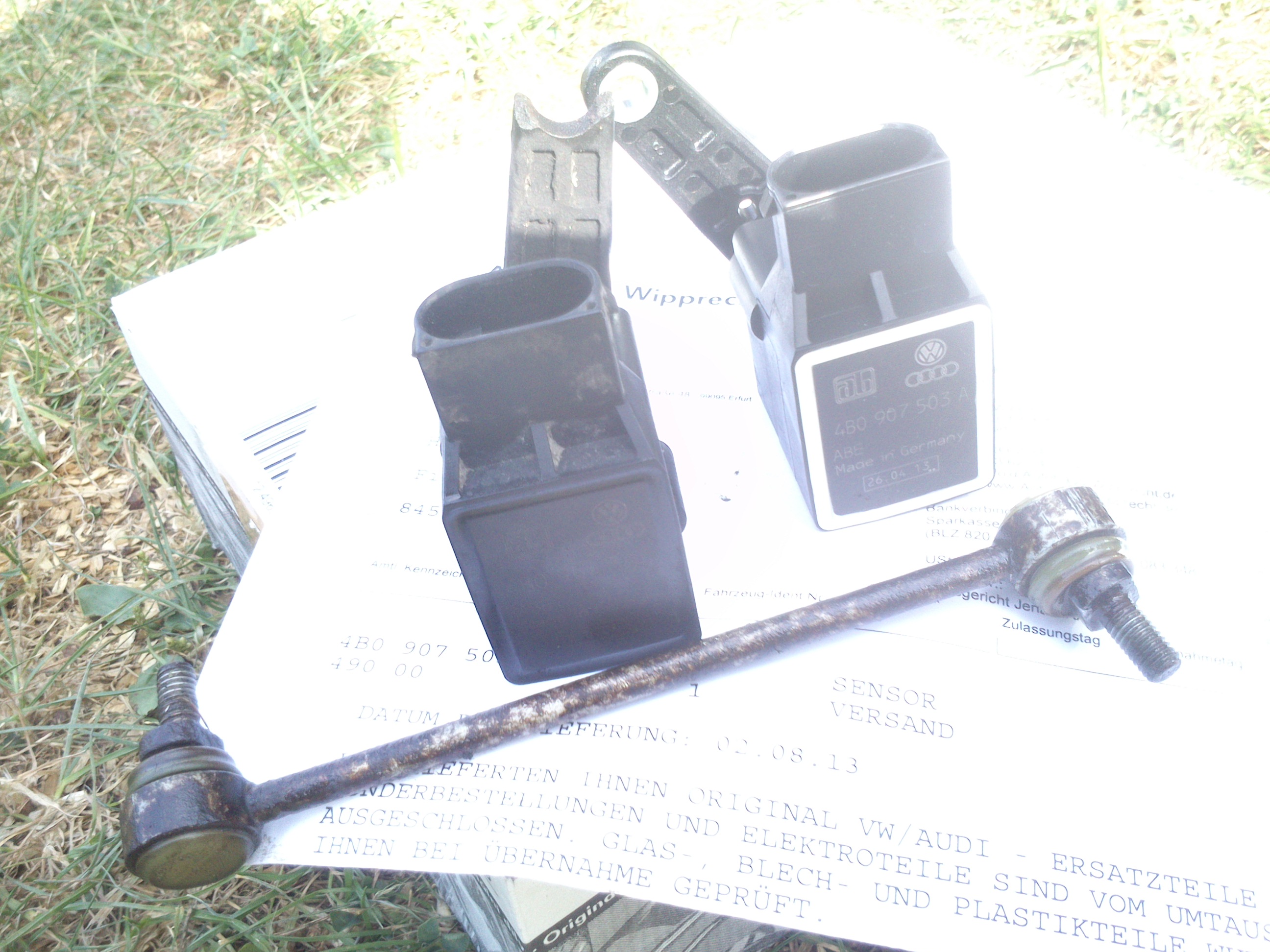

Heute ist der Leuchtweitenregelung Sensor für die Xenon gekommen habe es eingebaut.Die Mutter der kleinen Gestänge wurden mit WD-40 behandelt,sie waren fest.Die Bremsleitungen sind nicht gerostet sondern eine schicht blättert ab,ich habe es heute geschliffen,entfettet und danach mit Fertan bestrichen,nach 2 Tagen werde ich es mit Wasser abwaschen.Danach werde ich es entweder mit Mehrzweckfett behandeln oder???
