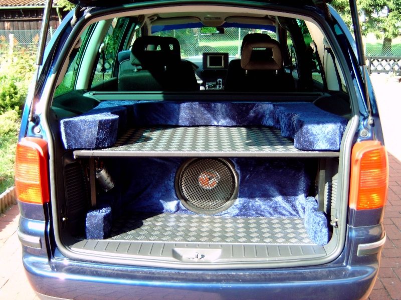

Aber ich wollte mich auch mal wieder zurück melden… und mal mein vorschlag für ein kofferraumausbau zeigen…
Is meiner meinung nach auch sehr praktisch so, unten passen 3 Getränke kisten ohne weiteres drunter, bei bedarf sogar 5, denn der sub iss inner röhre dh rechts und links neben der röhre ist auch noch platz. der verstärker ist in der mitte über der röhre platziert, und somit besteht auch keine gefahr das man dort versehentlich was gegenhaut.

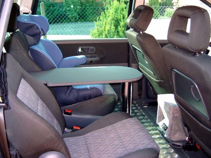

Ich benutze mein Alhambra auch normalerweise nur als 4 Sitzter…, deswegen habe ich mir noch ne kleine theke für meinen sohn eingebaut…
die theke is nätürlich mit wenigen Handgriffen auzubauen (20 sek) so das mann ohne weiters den dritten sitz platzieren kann
