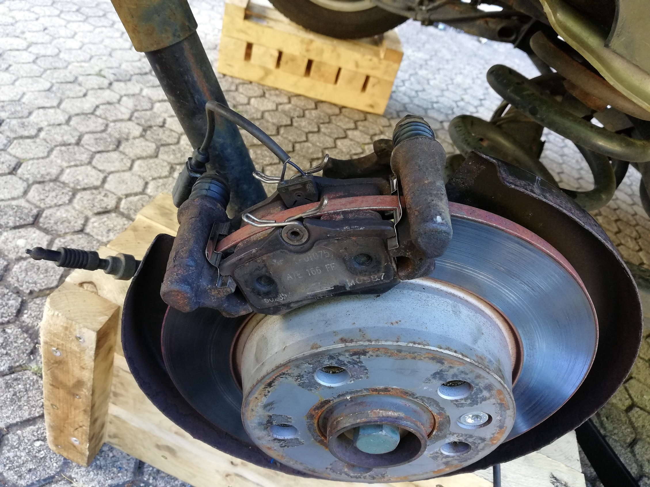

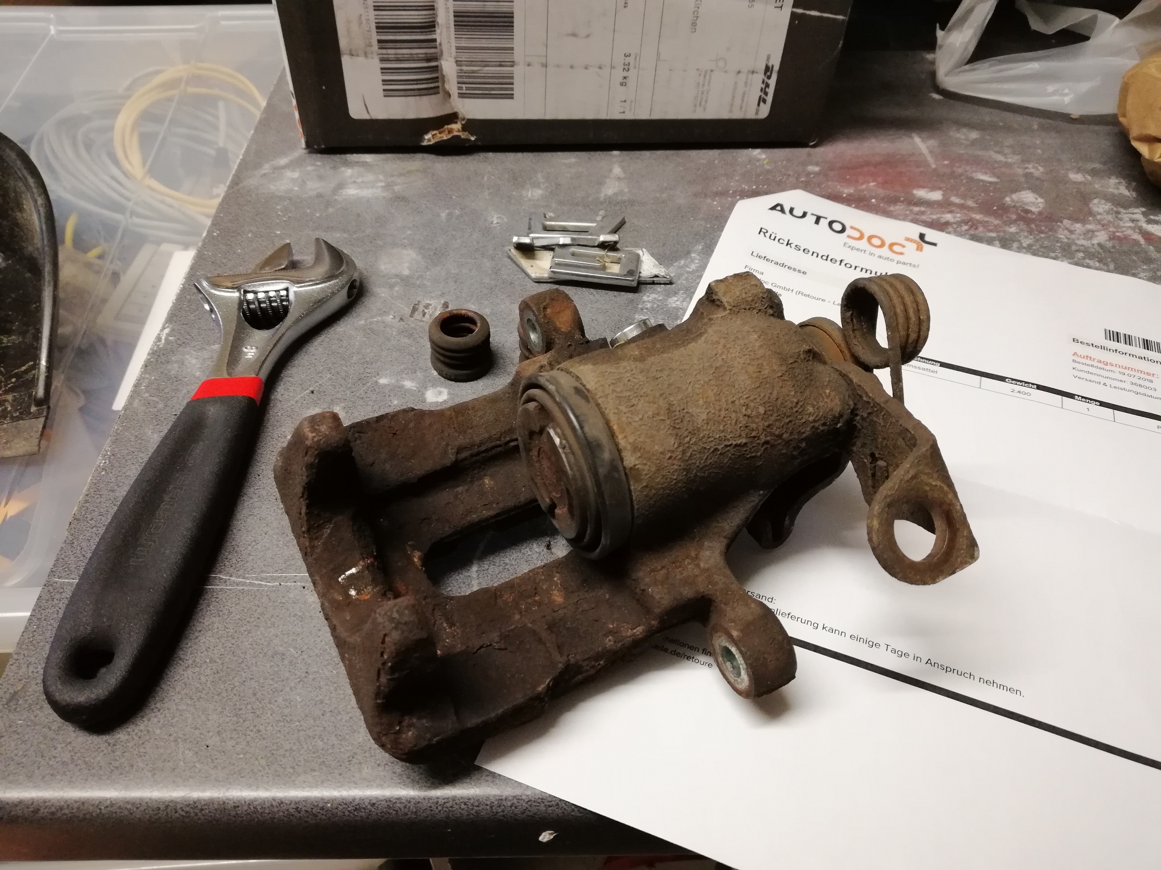

Ich werde jetzt einfach beides austauschen - sowohl Handbremsseil als auch Sattel.
Das Problem liegt aber vermutlich am Sattel. Die Feder am „Hebelmechanismus“ schafft es nicht in Ausgangsstellung zurückzufahren.

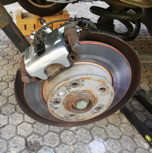

Servus Allerseits!
Ist schon eine ganze Weile her, wollte das aber der Vollständigkeithalber noch abschließen.
Das Problem ist behoben!
Was wurde getan?
  1. Bremssattel durch ein Neuteil ersetzt (Brembo). Beim alten Bremssattel war die Federkraft des Handbremsmechanismus nichtmehr ausreichend um den Kolben zurück zu „ziehen“(?).
  2. Bei der Gelegenheit noch den kurzen Bremsschlauch (ATE) von Sattel zum Verbindungspunkt mitgetauscht (kost nur wenige Euro und das Teil musste eh ab)
  3. Handbremsseil (ATE) neu. Kostet auch nur knapp nen 10er und musste auch zur Hälfte ab. Ebenso wollte ich sicherstellen das der Fehler nicht daher kommt.
    Das alte Handbremsseil war aber eigentlich noch in Ordnung - es lies sich noch ganz leichgängig bewegen.
  4. Anschließend natürlich die Handbremse eingestellt und das Bremssystem entlüftet.
Bin seither knapp 2500km ohne Probleme gefahren. Vielen Dank für die Hilfe!
