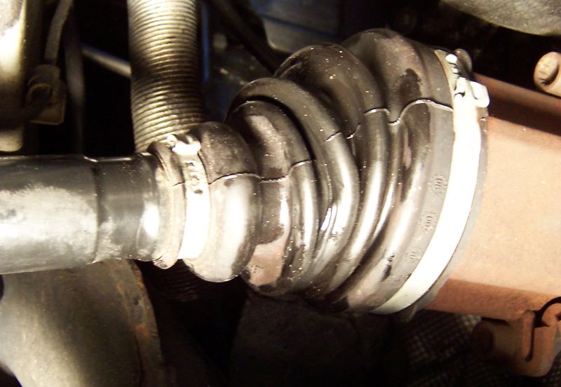

Hallo Leute,
Ich musste beim Zahnriemenwechsel feststellen, dass die Gummimanschette des Innengelenks der Antriebswelle schon wieder defekt ist.
Die Lamellen reiben aneinander und zeigen deutliche Abnützungsspuren.
Für mich sieht es so aus als ob der Gummibalg zu eng zusammen ist. Soll vielleicht doch die kleine Oettiker Klemme in der Nut der Welle sitzen?
Ich bin mir ziemlich sicher, dass ich den Balg immer so montiert habe wie auch der Original Balg montiert war.
Der alte hat nur 12000km oder ein gutes Jahr gehalten.
Bitte helft mir und schaut mal bei Euch nach.

Bei meinem Ali war dieses Problem ebenfalls.
Ich brauchte sicher 2 Manschetten im Jahr, bis dann mein „Eigenbaumechaniker“
die Manschette ca. 1 - 1,5 cm auf der Welle richtung Rad gezogen hat und dann mit der Klemme befestigte.
Seit ca. zwei Jahren keine Probleme mehr mit den Manschette.

Danke für den Hinweis Manfred.
Hat noch einer den Durchmesser von der kleinen Oettiker Klemme auf der Welle?
Dann ziehe ich auf der anderen Seite die Manschette auch etwas nach außen und ersetze die Klemme dort (oder nehme eine Schlauchschelle).

Gegenfrage: Warum soll sie denn nicht in die Nut? Für mich ist diese Nut eindeutig der Befestigungspunkt der Schelle.
t.klebi
Ganz einfach: Weil sie original nicht da drin sitzen, siehe auch den Pedia Artikel und diverse Bilder der Welle aus dem Internet.

Ok. Ich habe mir gerade die Bilder angeschaut. Es sind zwei Nuten auf der Welle. Wusste ich nicht.
Dann spricht einiges dafür, dass die von Dir verbaute Manschette zu lang ist. Gibt es denn zwei verschieden Manschetten?

Laut Etka gibt es nur eine!
Würde ich nur mit äußerster Vorsicht machen !
Aus irgend einem unerfindlichen Grund hat der VW- :smiley: meines geringsten Misstrauens bei meinem T4 einmal anstatt der Original-Schelle eine Schlauchklemme verwendet und dabei offensichtlich zu stark zugedreht…
Das Resultat war eine durch die Schelle aufgeschnittene Manschette, und ein durch den Eintritt von Wasser/Schmutz zerstörtes Gelenk nach nur 15tkm Laufleistung.
Die Reparatur inkl. neuem Gelenk ging voll auf Kosten des :smiley:
Genau so ist es, also Montagefehler… :slight_smile:
