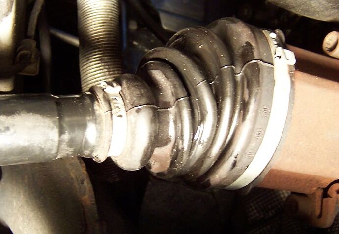

Oder zumindest mal @grüne Minna fragen, ob er das Problem auch hatte, denn im Pedia Artikel sieht das auch so aus als ob die Gummiwülzte aneinander kommen. Die Wülzte dienen ja zur Entkopplung (oder wie nennt man das?), was ja im Falle einer Berührung nicht mehr gegeben ist.
Allerdings sieht das auf Deinem Bild auch so aus, also ob die Muffe etwas verdreht ist. Kann man auf dem Foto schlecht erkennen. Vielleicht liegt es daran?

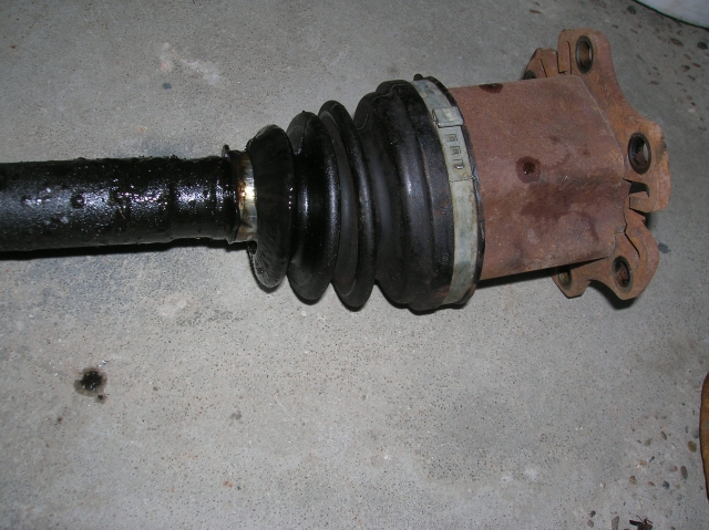

so sah die linke Seite aus. Die Manschette war direkt hinter der Klemmschelle gerissen. Im Pedia Beitrag sind Fotos von der rechten Seite auf denen die Schwachstelle auch schon zu erkennen ist. Die neuen Manschetten und Schellen wurden wieder wie vorher montiert - ohne eine weitere Dehnung. Kontrolliere immer beim Reifenwechsel den Zustand - werde aber am WE bei geeigentem Wetter eine Zwischenkontrolle vornehmen. :kratz:
Bernd
