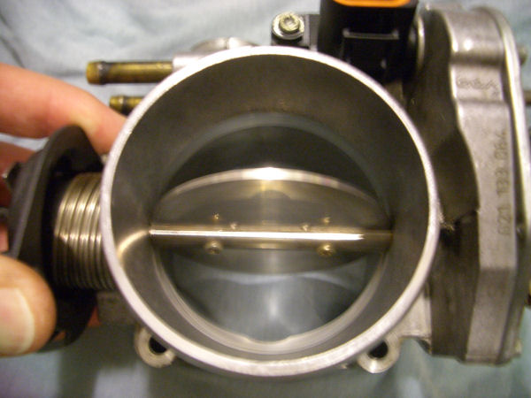

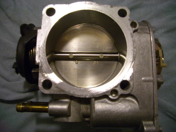

Bau die Drosselklappe mal aus und mach die innen penibel sauber und versuch das ganze dann nochmal
War eigentlich sauber, die sah aus wie nagelneu. Ich habe so ein Drosselklappenreinungs-Spray
genommen.
Hast du das schon mal so erlebt, weil du schreibst ‚penibel‘ ?
Werde ich heute abend eben nochmal putzen.
Der :stuck_out_tongue: meinte, daß beim Reinigen mit Spray eine 50 % Chance besteht die Drosselklappe
zu schrotten :o ! Ist das so ?

Habe gerade die Drosselklappe nochmal abgebaut und nochmal
durchgewischt. War aber eigentlich sehr sauber.

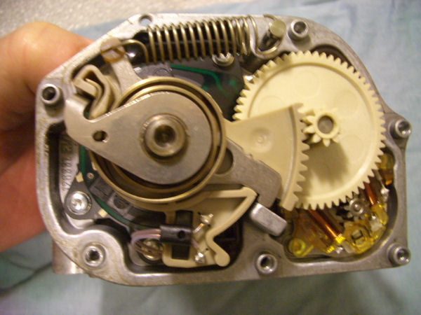

Den Deckel der Elektronik habe ich auch mal abgeschraubt und reingesehen,
sieht alles tadellos aus.
Leerlaufschalter (auf dem Bild oben links) schließt und es läßt sich auch
messen.
Das Poti hatte einen Wert von 1500 Ohm im LL, beim Öffnen der Klappe geht
der Wert bis 2000 Ohm bei ca. 1/4 Öffnung, danach steigt er nicht weiter
(warum auch immer).
Ob es nun klappt mit der Grundeinstellung teste ich morgen.
