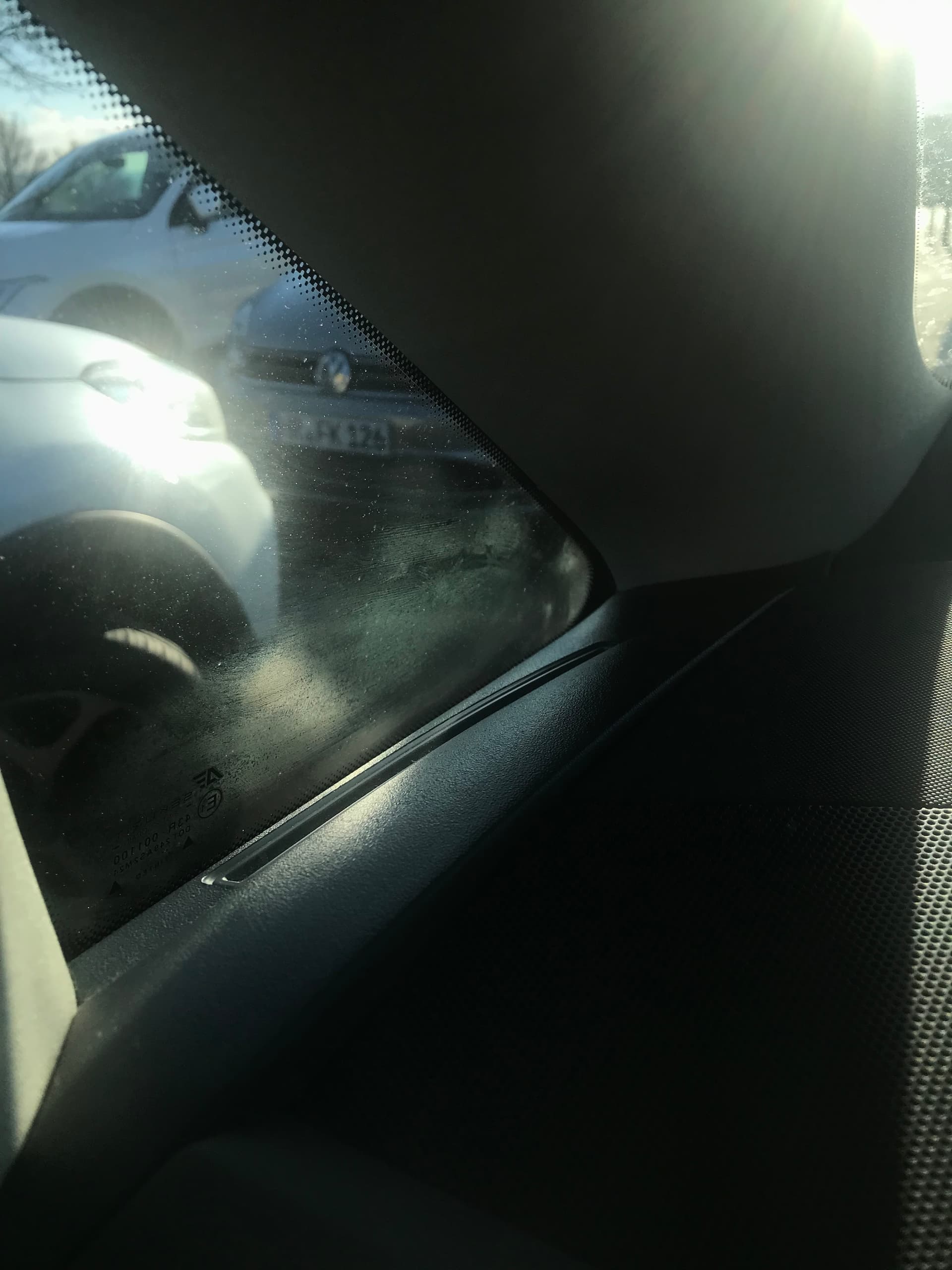

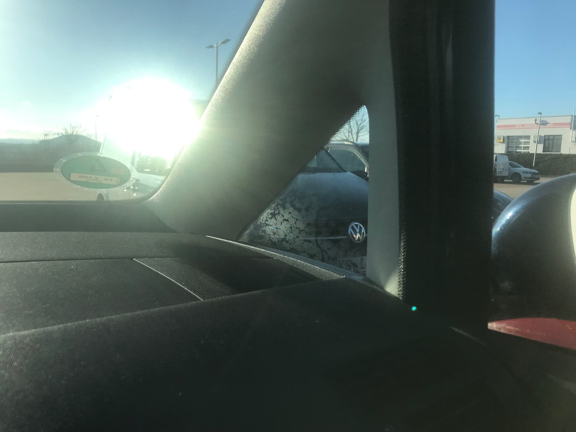

Hallo, da ihr mir mit anderen Themen an diesem ChaosCar schon gut geholfen habt, hier das nächste Problem.
In den letzten Jahren hatten wir immer wieder (immer im Winter aufgefallen) einen grauen schmierigen Belag auf den Scheiben, am schlimmsten vorne. Da musste ein.- zweimal im Winter gereinigt werden und gut ist.
Diesen Winter ist es so, das wir alle zwei oder drei Tage putzen müssen um die Scheiben Klar zu halten. Jemand eine Idee wo das her kommen könnte?
P.s. oft Merkt man nach dem Starten des Motors, das feuchte Luft aus den Düsen kommt und man sieht graue Streifen auf den Scheiben.
Den Trockner hatte ich schonmal offen, da war nichts nass, feucht, schimmlig usw…

Nimm mal den Innenraumfilter raus. Vielleicht hast du Glück und dieser ist aus irgendeinem Grund feucht. Riecht die Luft die in den Innenraum strömt süsslich?
Da meine Nebenhöhlen und mein Geruchssinn ziemlich dahin sind, kann ich nur sagen, mein Schwager sagte mal das es süßlich ist.
Innenraumfilter mache ich im Frühjahr, ist mir jetzt zu kalt um da alles raus zu bauen… dann ist das Wischergestänge auch dran.
