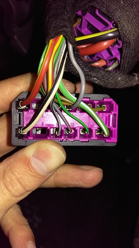

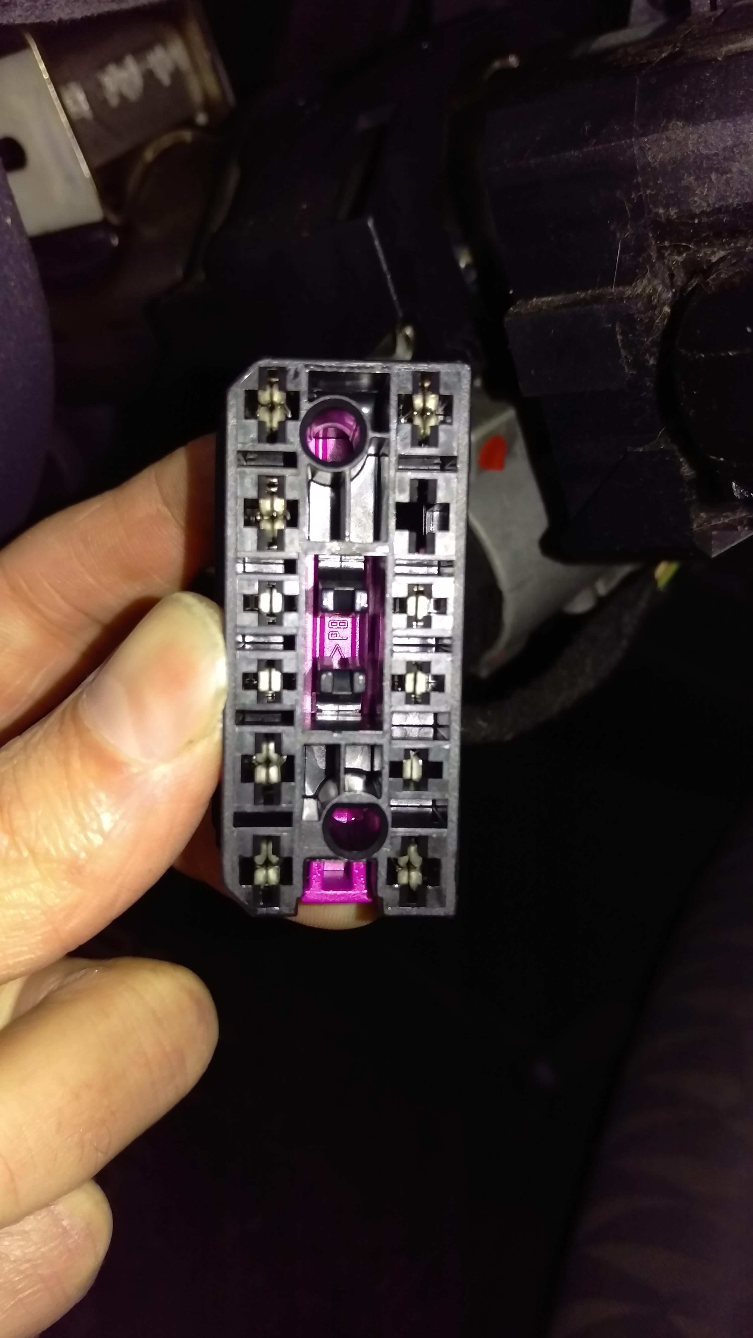

Also, hab gerade mal geschaut und der Stecker ist bis auf 1 Pin voll belegt.
Würde ja gerne Foto hochladen wenn ich wüsste wie

Klick mal auf die blauen Wörter oder unsere Hilfe ist auch noch da!

Die Kabelbelegung beim Steuergerät muss beim Stecker T121 (81-fach) an folgenden Pins (beim Nachrüsten) belegt werden: 14, 44, 45 und 46.
Sind diese Pins nicht belegt, musst du die Strippen wohl noch ziehen. Ist aber nicht ganz so wild.
Frage, wenn die Pins belegt sind, brauche ich dann nur den Schaler und freischalten?
