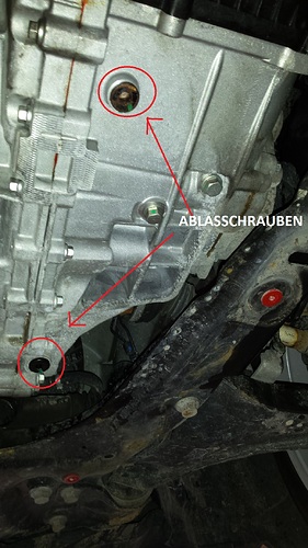

Nun die beiden Getriebeölablasschrauben öffnen und das Öl ablassen. ( Gefäß mit min. 6 Liter)
Imbuss 8 mm.
( VORSICHT BEI FAHRZEUGEN VOR 01.2009 GIBT ES 3 ABLASSCHRAUBEN !!! )

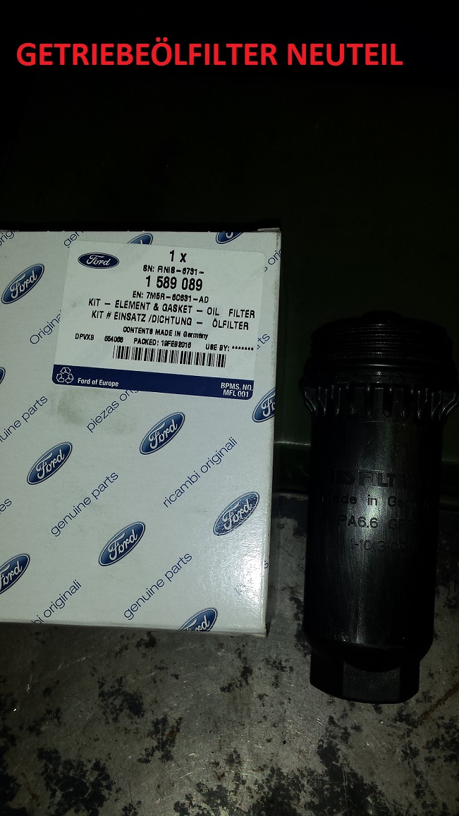

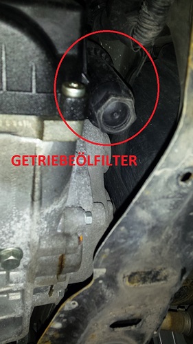

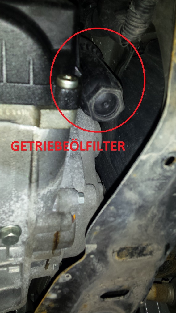

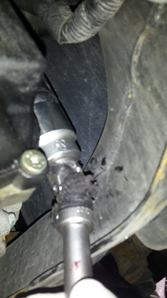

Jetzt muss der Ölfilter raus :
Dazu 32 mm Nuss mit Gelenk.
Neuen Ölfilter mit Getriebeöl auffüllen und einbauen. ( 15 Nm Anzugsdrehmoment )
O-Ring des Filters ebenfalls einölen.
Nun die beiden Ablasschrauben einbauen. ( 43 Nm Anzugsdrehmoment )

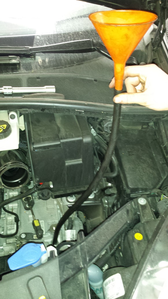

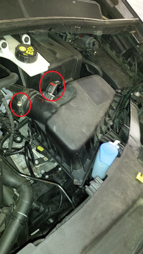

Luftfilterkasten ausbauen: Schlauchschelle mit Schraubenzieher öffnen und Stecker MAF abziehen.

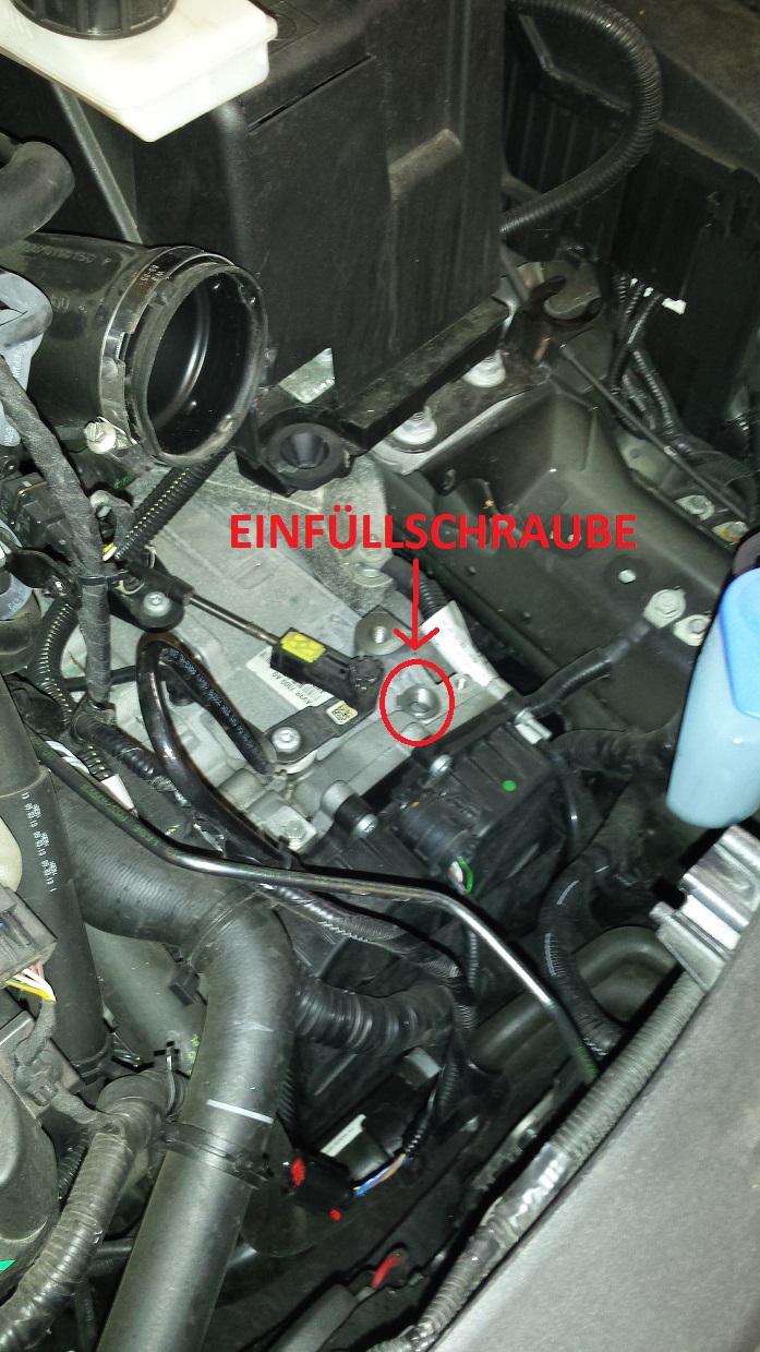

Jetzt das Getriebeöl einfüllen dazu die Einfüllschraube öffnen.: 5,5 Liter .
(FORD SPEZIFIKATION : WSS-M2C936-A / TEILENUMMER : 6U7J-M2C936-AA/BA )
Jetzt Einfüllschraube einbauen. Luftfilterkasten provisorisch eibauen und Fzg. starten.

Luftfilterkasten ausbauen, Einfüllschraube öffnen.

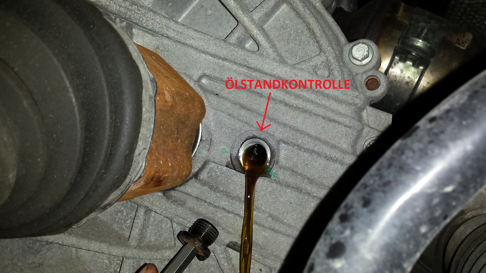

Kontrollschraube öffnen (Bereich Linke Antriebswelle)
Gefäß drunter stellen.
Jetzt das Öl ausrinnen lassen, ca. 5 Minuten warten.
Nun jetzt füllen wir erneut neues Getriebeöl ein bis es bei der Kontrollöfnnung ausrinnt. ( Sollte ca. 0,7 bis 1 Liter sein)

Hier noch ein Bild von der Einfüllöffnung :

Achtung beim Getriebeölfilter : meiner hatte so eine Riffelung seitlich dran, die das Abschrauben per darin eingreifender Kunststoff"nase" verhinterte. Die Kunststoffnase bricht sicherlich leicht und ohne weitere Beschädigungen, aber man kann diese auch weghebeln, dann ist der Filter frei.

Schau dir das dritte Bild von oben an.
Dieser „Teller“ (mit zentralem Loch) hat eine äußere (Ring-)Dichtung und einen zentralen Wellendichtring.
Ob beides mit „Lecweg“ oder ähnlichen Weichmachern wieder „frischer“ würde… ?
