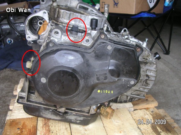

hab mal gestern ein bißchen in der Fachliteratur gestöbert.
Demnach ist der G38 der „Sensor für Getriebegeschwindigkeit“
und übermittelt ersatzweise die Fahrgeschwindigkeit an die
„Tachoeinheit“, wenn der G68 ausfällt.
Der G38 sitzt demnach nicht im Getriebe, wie Dieter ja schon sagte.
Aber dies und die Tatsache, dass beide ausfallen, läßt doch
wohl auch auf einen elektrischen Defekt schließen, oder ? :-k
Gruß Galaxianer
#46
Also.
Als erstes hat der Dieter recht.
Ich kenne das Getriebe nicht.
OK.
Meins kannte ich vorher auch nicht. :lol:
Aber egal,
bevor ich mein Getriebe ausgebaut habe, hatte ich auch etwas von einem Fehler und Geschwindigkeitsdingsbums im Speicher stehen.
Von diesen Sensoren sind zwei am Getriebe verbaut.
Identisch die selben.
Einer sitzt neben dem Ölkühler.
Der andere sitzt vorne am Getriebe dran.
Der Helle saß vorher oben.
Der Schwarze Sensor hatte als Endung C stehen.
Der Helle hatte als Endung A stehen.
Somit vermutete ich, das der Schwarze schonmal ausgetauscht wurde.
Also könnte als nächstes der Helle defekt sein.
Wenn er dann defekt ist, kann ich ihn leichter auswechseln.
Darum habe ich den Hellen nach vorne geschraubt.
Aber seit dem ist kein Fehler mehr aufgetaucht. :-k

Na endlich scheint jemand meinen Plan erst die Elektrik zu durchforsten zu verstehen. Abbauen habe ich schon hinter mir - die untere Kapselung liegt schon ne Woche im Kofferraum und auch das Getriebesteuergerät war schon auf. Dank euch weiß ich nun auch wo ich die Sensoren finden könnte. Weiß evtl. noch jemand welche Sensoren, da oben bei der Batterie rauskommen? Habe da mehr als zwei Stecker.
